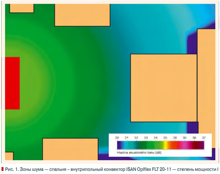

Рис. 1. Зоны шума — спальня – внутрипольный конвектор ISAN Oplflex FLT 20-11 — cтепень мощности

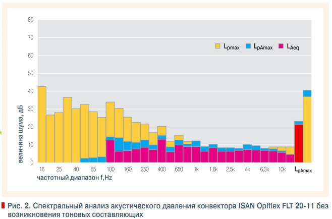

Рис. 2. Спектральный анализ акустического давления конвектора ISAN Oplflex FLT 20-11 без  возникновения тоновых составляющих

  • уровень акустической мощности A LwA (дБ) и максимальный уровень акустической мощности A LwAmax (дБ) в соответствии с требованиями норм CSN ISO 3744 и CSN ISO 3746. Указанные дескрипторы позволяют, в рамках обработки проектной документации, осуществить на основании расчетной модели оценку акустической комфортности проектируемого помещения. При помощи программного обеспечения можно создать модель комнаты с обозначением зон шума и наглядно представить себе расположение (количество) источников шума в интерьере помещения.

Если шум содержит в себе низкие тональные звуки или имеет ярко выраженную четкость звука , то дневной и ночной предельные уровни шума снижаются на 5 дБ. Специалистами фирмы ISAN Radiatory была проделана работа по измерению уровня шума внутрипольных конвекторов ISAN Oplflex в различных условиях, в том числе при совместной работе другого оборудования (бытовая техника, строительные машины и конвекторы), также замерялись временные циклы эха.

В процессе измерений отдельных параметров был осуществлен спектральный анализ звука на предмет проверки возникновения тоновых составляющих. Указанные выше акустические параметры конвекторов ISAN Oplflex позволяют инженерам-проектировщикам осуществить оптимальный выбор оборудования не только с точки зрения их тепловой мощности, но и с точки зрения уровня их шума. Эти данные нельзя применять к любому помещению.
