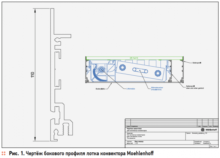

Внутрипольные конвекторы Moehlenhoff — единственные приборы, в которых лоток изготавливается из анодированного алюминия. Его боковой профиль имеет сложную форму (рис. 1) и обеспечивает не только прочностные характеристики всей конструкции, но и надёжную фиксацию всех элементов внутри конвектора. Собирается лоток из пяти элементов (боковой профиль, торцевые пластины и дно), что позволяет изготавливать его практически любой геометрической формы с точностью до 1 мм.
Как видно из чертежа, представленного на рис. 1, профиль фиксирует дно прибора, его внутренние конструкции и позволяет уложить решётку в конвектор без применения дополнительных рамок. Высота полочки под рамку рассчитана таким образом, что вложенная решётка сразу располагается вровень с поверхностью конвектора и пола.

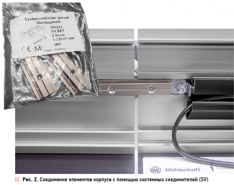

Другой немаловажной особенностью корпуса конвекторов Moehlenhoff является их уникальная целостность. Они изготавливаются без сварных швов, стыков и соединений из единого профиля длиной до 6 м. Конструктивная особенность лотков Moehlenhoff позволяет реализовать на практике возможность соединения друг с другом конвекторов или конвекторов с лотками в единую жёсткую конструкцию. Для этого необходимо снять торцевые пластины на конвекторе и с помощью системных соединителей (SV) стянуть между собой корпуса приборов (рис. 2). Вся эта операция занимает минимум времени.

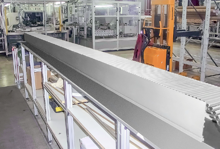

Образовавшуюся связку теперь можно накрыть решёткой Moehlenhoff необходимой длины, выполненной без стыковых соединений, единой и визуально, и конструктивно (рис. 3).

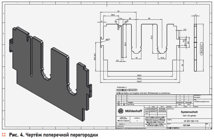

Хотелось бы коснуться темы перегородок, которые фиксируют теплообменник. Только в конвекторах Moehlenhoff они изготавливаются из твёрдой, жаропрочной пластмассы чёрного цвета. Геометрическая форма перегородок позволяет вставлять их в пазы бокового профиля (лотка) на необходимом расстоянии. Они не фиксируются жёстко в корпусе конвектора, что исключает скрипы при тепловом расширении и остаётся возможность переместить или заменить их.
Место, в которое вставляется теплообменник конвектора Moehlenhoff, так же эксклюзивно. На рис. 4 видно, что по окружности расположены маленькие валики, которые надёжно фиксируют тело трубы теплообменника, что исключает любые его перемещения во время транспортировки или погрузо-разгрузочных работ. А значит, гарантированно избавляют теплообменник от потёртостей и механических повреждений.
