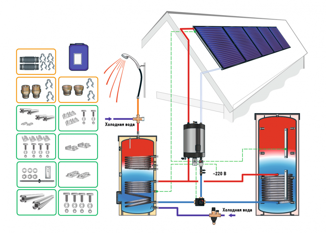

Рис. 1. «Пакетное предложение 5» — система разработана специально для частных домов с большим водопотреблением и поддержкой системы отопления с помощью теплоаккумулятора (буферной ёмкости) и управляется автоматикой, входящей в состав станции SolBox

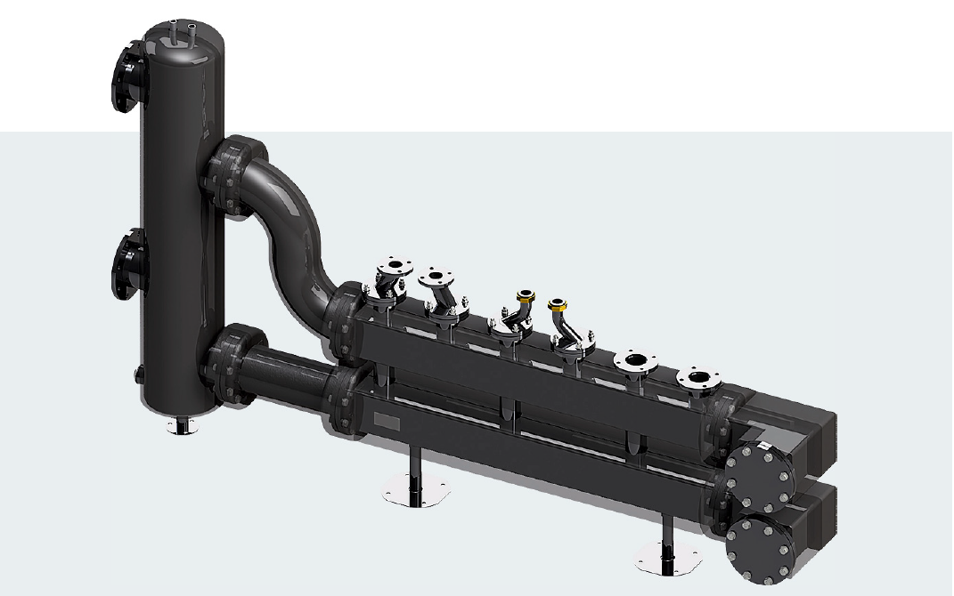

Рис. 2. Модульная система распределения теплоносителя (мощность до 1500 кВт) от генераторов тепла к контурам потребления позволяет быстро, надёжно и компактно принимать тепло от одного (или нескольких) источников тепла и раздавать его разным потребителям
Эта модульная система выполняет ту же функцию: распределяет теплоноситель от генераторов тепла к контурам потребления, позволяет принимать тепло от одного (или нескольких) источников тепла и раздавать его разным потребителям с различными параметрами, а также позволяет быстро и компактно обвязать котельную мощностью до 1500 кВт.
Система состоит из разделительных модулей (гидрострелок) с различной величиной максимального объёмного расхода теплоносителя, распределительных коллекторов на два или три контура циркуляции, комплекта патрубков для их соединения, и дополнительных аксессуаров. Распределительные коллекторы и разделительные модули имеют в нижней части монтажные втулки для установки на полу с помощью стоек, имеющих квадратные опорные площадки. Специальные угловые соединения позволяют устанавливать распределительные коллекторы в углах помещения, соединяя их под прямым углом. Элементы системы соединяются между собой при помощи фланцев различных типоразмеров (DN50-65-80–100–150).
Распределительные коллекторы имеют в верхней части комплекты патрубков с фланцами различных типоразмеров (DN50-65-80) для подключения оборудования для двух или трёх циркуляционных контуров. Насосные модули меньших типоразмеров (DN32-40-50) могут быть присоединены к фланцевым патрубкам распределительных модулей при помощи дополнительных адаптеров (резьбовых или фланцевых). Блочная EPP-теплоизоляция из вспененного полипропилена, закрывающая элементы системы и фланцевые соединения, обладает повышенной пластичностью и устойчивостью к механическим повреждениям. Вертикальные разделительные модули (гидрострелки) нескольких типоразмеров имеют дополнительные резьбовые патрубки для установки воздухоотводчика и датчика температуры, а также резьбовой патрубок для слива шлама из системы, закрытый пробкой.

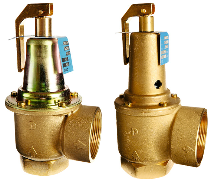

Предохранительный клапан защищает целостность ёмкостей, трубопроводов и прочего оборудования путём сброса избыточного теплоносителя при превышении максимально допустимого рабочего давления (рис. 3). После возвращения давления в рабочий диапазон сброс теплоносителя прекращается. В отопительных установках предохранительные клапаны устанавливаются на устройствах, в которых производится нагрев воды: на котлах и на накопительных баках системы ГВС (по нагреваемой стороне).
Рис. 3. Предохранительные клапаны DN40-50
Котлы мощностью более 400 кВт оснащаются двумя предохранительными клапанами. Предохранительный клапан имеет дополнительную аварийную крышку, предохраняющую его от доступа посторонних лиц и защищающую от повреждений. Все элементы, соприкасающиеся с водой, и детали под давлением изготовлены из латуни. Уплотнение седла клапана изготовлено из специальной силиконовой резины, не подверженной воздействию высоких температур. Разделительная мембрана выполнена из EPDM. Предохранительные клапаны соответствуют нормам и стандартам Евросоюза.
В ассортименте есть все используемые в отоплении клапаны от DN15 до DN50 (мощности от 15 кВт до нескольких мегаватт), рассчитанные на сброс давления от одного до 10 бар (с требуемым расходом по сбросу для каждого диаметра).

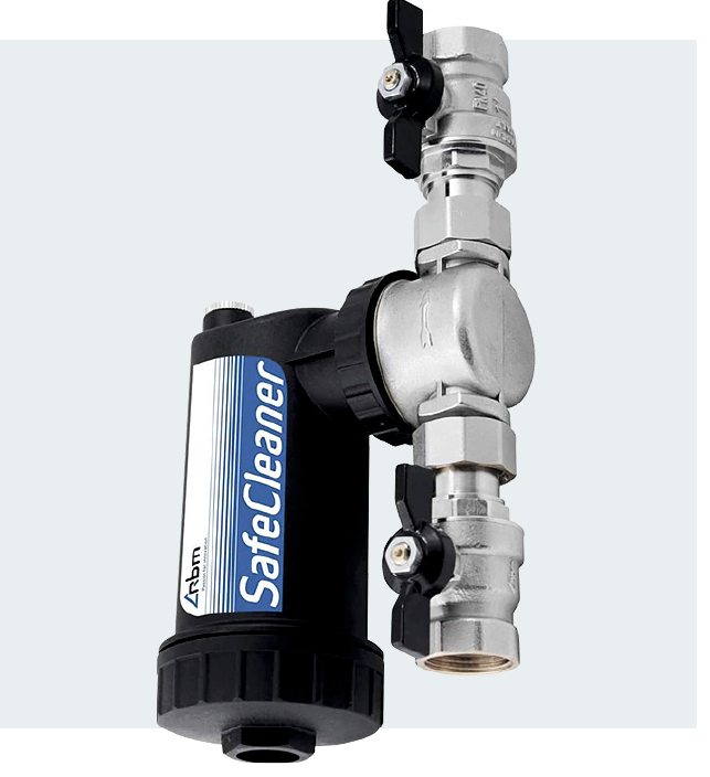

«Проточный фильтр» или «магнитный сепаратор шлама» SafeCleaner (рис. 5) предназначен для защиты котла и гидравлических систем от загрязнения частицами ржавчины и песка, которые образуются в системе во время обычной работы из-за коррозии и окалины. Их необходимо устанавливать в любую систему отопления, как новую, так и находящуюся на реновации.
Рис. 5. Магнитный сепаратор SafeCleaner
Посредством своего эффективного и постоянного воздействия, магнитный сепаратор шлама SafeCleaner собирает все металлические и механические примеси, присутствующие в системе, препятствуя их циркуляции внутри неё, тем самым предотвращая преждевременный износ и повреждение остальных компонентов системы, в частности, циркуляционных насосов и теплообменников. Сепаратор SafeCleaner выполняет функцию постоянной защиты котла и гидравлических систем, продлевая срок их службы и уменьшая затраты на обслуживание.
Продвигаясь внутри сепаратора, жидкость проходит через несколько зон, изменяющих её движение и фильтрующих содержимое: увеличение поперечного сечения замедляет движение жидкости и частиц, находящихся в ней, далее магнит, закрытый цилиндрическим кожухом, притягивает все железные примеси, а немагнитные частицы и примеси удерживаются сеткой фильтрующего картриджа из нержавеющей стали, и только после этого очищенная жидкость поступает в котёл. Рекомендуется устанавливать магнитный сепаратор SafeCleaner на обратной линии при входе в котёл, чтобы защитить его от всех загрязнений, присутствующих в системе, особенно на этапе запуска.
Магнитный сепаратор шлама SafeCleaner укомплектован ручным воздухоотводчиком, позволяющим удалять воздух, который не был удалён при заполнении системы, или микропузырьки, которые образуются во время работы системы. Специальная шарнирная конструкция корпуса магнитного сепаратора SafeCleaner делает его универсальным, позволяя устанавливать в вертикальном, горизонтальном либо диагональном положении, в зависимости от наличия свободного пространства.
Корпус фильтра, крепёжная гайка, крышка-держатель картриджа и защитный кожух магнита изготовлены из термостойкого усиленного полиамида РА66, деаэратор — из никелированной латуни или усиленного полиамида РА66 (в зависимости от модели фильтра), фильтрующий картридж — из нержавеющей стали AISI 304, магнит — неодимовый REN35 (11 тыс. гаусс), шаровые краны — из никелированной латуни. Магнитный сепаратор шлама SafeCleaner доступен в двух цветовых исполнениях корпуса — чёрном и белом и в двух вариантах степени очистки фильтрующего картриджа — 100 и 800 мкм (степень 300 мкм доступна по запросу). Максимальное рабочее давление — 6 бар. Рабочая температура — 90°C.
Рабочая среда: вода, вода + гликоль.

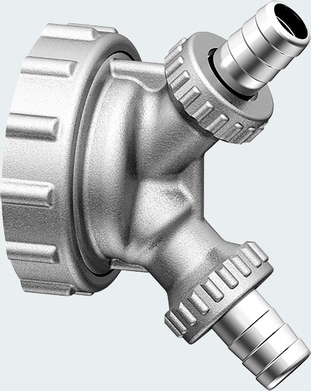

Данный сепаратор-фильтр имеет ещё одну возможность, а именно — входа в систему для её промывки при помощи съёмного коннектора (поставляется отдельно, рис. 6), который просто и быстро подключается к системе отопления для её промывки или очистки, например, при помощи промывочных станций (например, Rotenberger или Rems).
Рис. 6. Съёмный коннектор для промывки
Монтажный разъём коннектора совместим с разъёмом корпуса магнитного сепаратора шлама SafeCleaner, поэтому нет необходимости демонтировать насос или искать другие точки подключения к системе. Надо лишь снять корпус магнитного сепаратора шлама SafeCleaner, установить на его место коннектор, используя накидную (регулировочную) гайку, и выполнить необходимые операции по промывке системы.
Корпус коннектора патрубки и штуцеры для подключения шлангов изготовлены из никелированной латуни. Максимальное рабочее давление — 10 бар. Максимальная рабочая температура — 130°C.
