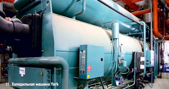

Холодильная машина York

В настоящее время в России применяются АБХМ как отечественного производства, так и поставляемые из-за рубежа, например фирм-производителей Johnson Controls, Sanyo, Carrier, Dunham-Bush, RC-Group, Trane и др. В качестве примера можно привести два объекта в Нижнем Новгороде, на которых успешно эксплуатируются АБХМ. На первом объекте — бизнес-центр на ул. Пискунова, д. 31 — применена АБХМ YIA3B2 производства фирмы Johnson Controls холодильной мощностью 420 кВт с градирней VXT N265 охлаждающей мощностью 1 МВт с использованием воды с температурой 85 °C, нагреваемой продуктами сгорания после газового электрогенератора.
Эта вода используется в АБХМ для получения захоложенной воды для нужд установок кондиционирования воздуха. В холодный период года получаемая горячая вода направляется в систему отопления здания. Потребляемая максимальная электрическая мощность АБХМ — 3,8 кВт, градирней — 30 кВт, уровень акустического шума градирни при максимальной скорости вентилятора — 64 дБ(А).
При вероятном использовании компрессионной холодильной машины вместо АБХМ при соразмерных параметрах ее максимальная электрическая мощность составила бы 140 кВт, уровень акустического шума при максимальной скорости — 70 дБ(А). При сменной работе в течение 12-ти часов в сутки ежегодный экономический эффект от снижения потребляемой электрической энергии составляет 840 тыс. руб., при стоимости электроэнергии 3,6 руб/кВт⋅ч. На втором объекте — бизнес-центр в переулке Холодный, д. 10 — применена АБХМ YIA1A2 производства фирмы Johnson Controls холодильной мощностью 370 кВт с градирней VXT 150 охлаждающей мощностью 889,5 кВт.
