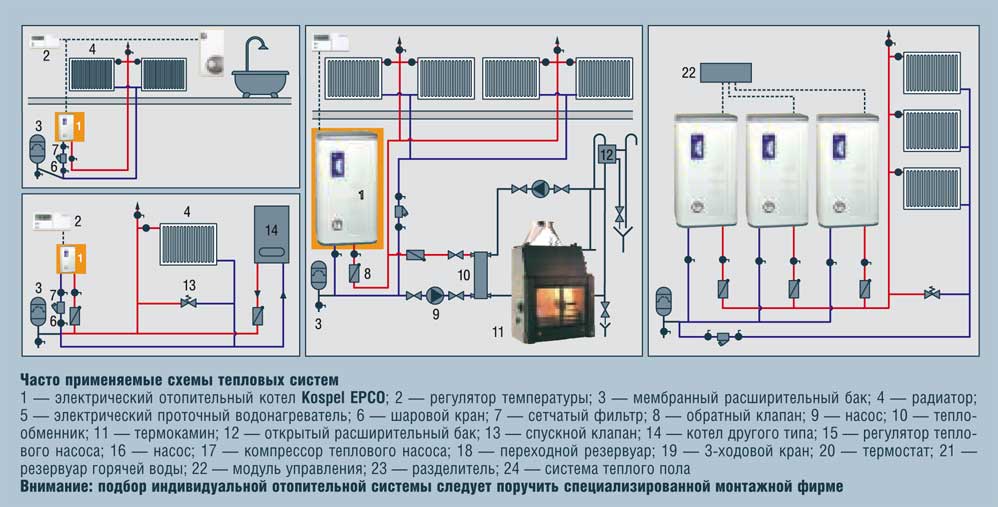

Часто применяемые схемы тепловых систем
Самый популярный способ центрального отопления — установка в отопительной системе конвекционных или пластинчатых радиаторов. Эту схему возможно быстро, дешево и просто реализовать при помощи электрического котла. Инвестиционная стоимость монтажа электрического котла самая малозатратная по сравнению с монтажом оборудования, работающего от других источников тепла. Необходимо также учесть, что стоимость самих газовых или дизельных котлов на порядок выше, плюс дополнительные инвестиции на дымоход, проводку, дополнительный резервуар, специальное помещение.
Электрическое отопление при помощи котлов без сомнения самое лучшее решение на объектах, где отсутствует газ, например, во временных строениях, летних домах, мастерских, магазинах.

Электрические котлы могут выполнять роль как самостоятельного, так и дополнительного, альтернативного источника тепла. Работа электрокотлов в тандеме с газовым или дизельным оборудованием обеспечивает низкую стоимость эксплуатации.
Последнее время все большей популярностью пользуется совмещение электрического котла с термокамином, водной рубашкой или котлом на твердом топливе. Электрокотел совместим с тепловым насосом и солнечными батареями.
Такая система гарантирует низкую стоимость эксплуатации и высокий тепловой комфорт при сохранении среднего уровня инвестиционных средств.
