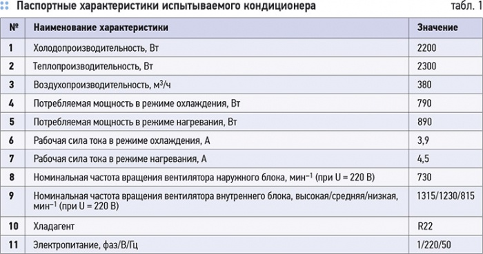

1.1. Общие данные: объем кондиционируемого помещения — 50 м3; режимы работы кондиционера — охлаждение (cool); нагревание (heat); температура воздуха в помещении на момент включения кондиционера — 27 °CDB для режима охлаждения, 12 °CDB для режима нагревания; температура воздуха, задаваемая с пульта управления — 19 °C для режима охлаждения, 22 °C для режима нагревания; температура наружного воздуха — 35 °CDB/24 °CWB — для режима охлаждения, 7 °CDB/6 °CWB — для режима нагревания; скорость вращения вентилятора внутреннего блока — высокая; паспортные характеристики испытываемого кондиционера сплит-системы настенного типа — см. табл. 1.

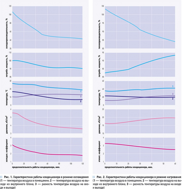

Результаты испытаний при работе кондиционера в режиме охлаждения — см. табл. 2 и рис. 1. Результаты испытаний при работе кондиционера в режиме нагревания — см. табл. 3 и рис. 2.

3.2. Функционирование кондиционера в режиме охлаждения во временном периоде от момента включения кондиционера в работу до момента его автоматического выключения при достижении заданной температуры, характеризуется следующим:
  • продолжительность периода работы кондиционера по снижению температуры воздуха в помещении с фактического до заданного значения и, соответственно, скорость снижения температуры воздуха в помещении зависят как от размеров помещения, так и от параметров кондиционера;
  • для фактических условий испытаний продолжительность снижения температуры воздуха с 27 до 19 °C составила 120 минут;
  • фактическая холодопроизводительность кондиционера снижается с максимального значения (108 % от паспортного значения) на момент включения кондиционера до минимального значения (58 % от паспортного значения) на момент автоматического выключения кондиционера;
  • потребляемая мощность и рабочая сила тока снижаются с максимальных значений (~ 100 % от паспортного значения) на момент включения кондиционера
  • давление хладагента (на всасывании) снижается с 5,5 кгс/см2 на момент включения кондиционера до 3,6 кгс/см2 на момент автоматического выключения кондиционера;
  • холодильный коэффициент (Вт/Вт) снижается с 3,0 на момент включения кондиционера до 1,8 на момент автоматического выключения кондиционера.

3.3. Функционирование кондиционера в режиме нагревания во временном периоде от момента включения кондиционера в работу до момента его автоматического выключения при достижении заданной температуры, характеризуется следующим:
  • продолжительность периода работы кондиционера по повышению температуры воздуха в помещении с фактического до заданного значения и, соответственно, скорость повышения температуры воздуха в помещении зависят как от размеров помещения, так и от параметров кондиционера;
  • для фактических условий испытаний продолжительность повышения температуры воздуха с 12 до 22 °C составила 60 минут;
  • фактическая теплопроизводительность кондиционера снижается с максимального значения (103 % от паспортного значения) на момент включения кондиционера до минимального значения (88 % от паспортного значения) на момент автоматического выключения кондиционера;
  • потребляемая мощность и рабочая сила тока повышаются с минимальных значений (около 80 % от паспортного значения) на момент включения кондиционера до максимальных значений (около 90 % от паспортного значения) на момент автоматического выключения кондиционера;
  • давление хладагента (на нагнетании) повышается с 16,2 кгс/см2 на момент включения кондиционера до 19,9 кгс/см2 на момент автоматического выключения кондиционера;
  • отопительный коэффициент (Вт/Вт) снижается с 3,3 на момент включения кондиционера до 2,5 на момент автоматического выключения кондиционера.
