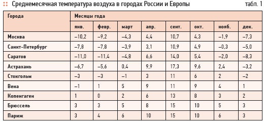

Необходимость рационального использования и экономии топливно-энергетических ресурсов вызвана тем, что, во-первых, большая часть территории РФ относится к первому климатическому району, отличающемуся суровой и продолжительной зимой (продолжительность отопительного периода в среднем составляет более 60 % годового времени, а температура воздуха наиболее холодной пятидневки около –30 °C). К тому же плотность населения РФ значительно меньше плотности в странах Европы. Во-вторых, во второй половине ХХ века в СССР началось интенсивное освоение новых нефтяных и газовых месторождений, а также месторождений угля, расположенных в отдаленных труднодоступных районах азиатской части с суровыми природными условиями, что привело к росту затрат на добычу и транспорт нефти и природного газа. Тогда как в европейской части СССР проживало почти четыре пятых населения и производилось около 80 % продукции. В-третьих, с середины ХХ века в СССР было начато массовое строительство (около 30 лет ежегодно вводилось в эксплуатацию почти по 100 млн м2 жилья). В-четвертых, расчеты показывали, что мероприятия по экономии энергии у потребителей по капиталовложениям обходятся в два раза меньше затрат на прирост ее производства и преобразования. В-пятых, большинство источников теплоснабжения в СССР и РФ, начиная со второй половины ХХ века, используют газообразное и жидкое топливо. В связи с этим следует отметить, что по данным, приведенным в газете «Аргументы и факты» (№ 38 за 2011 г.), при добыче нефти в РФ на уровне 2010 г. разведанные на сегодня запасы нефти могут быть исчерпаны уже через 21 год! По мнению советских специалистов форсирование добычи и рационального использования угля считалось разумным путем, позволяющим обеспечить стабильный, устойчивый в перспективе топливно-энергетический баланс страны. В связи с увеличением энергопотребления, ростом «экологической опасности» и незначительных запасов газообразного и жидкого топлива в настоящее время уделяется повышенное внимание использованию альтернативных источников энергии и внедрению систем утилизации внутренних тепловыделений. В-шестых, сейчaс стоимость тепловой энергии постоянно растет, особенно в последние годы. Если в 2005 г., например, 1 МВт тепловой энергии в городе Москве стоил 374 руб., то в 2011 г. более 1140 руб., т.е. почти в три раза. Это, с одной стороны, связано с сокращением теплопотребления, с другой — со значительной стоимостью существующих систем теплоснабжения. К сожалению, до настоящего времени уровень теплозащиты зданий в РФ ниже, чем в большинстве стран Европы [7], хотя климат в Европе теплее (табл. 1).Создание энергоэффективных зданий представляет собой комплексную проблему, которая включает в первую очередь архитектурно-планировочные, строительные и теплотехнические решения зданий, ведение технологического процесса, расположение объектов на местности по отношению к странам света, источникам энергоснабжения (тепло, газо и электроснабжение). А также элементы систем инженерного обеспечения заданного микроклимата и их эффективную эксплуатацию. С 1 сентября 1995 г. Госстроем РФ введено в действие изменение № 3 СНиП 113–79* [8], позднее изменение № 4, предусматривающие значительное увеличение сопротивления теплопередаче наружных ограждений (табл. 2). Как видно из приведенных в таблице данных, сопротивление теплопередаче наружных массивных ограждений жилых зданий, проектируемых после 1995 г., должно быть более чем в три раза, а окон — почти в полтора раза. То есть, при соблюдении только этих требований СНиП [8, 9] можно более чем вдвое уменьшить потребление тепловой энергии. Добавим, что сопротивление теплопередаче окон меньше сопротивления теплопередаче наружных стен почти в пять-шесть раз. В теплый же период года через 1 м2 площади окна (при отсутствии солнцезащитных устройств) в расчетные часы может поступать в помещение до 400–500 Вт и более тепловой энергии за счет солнечной радиации и теплопередачи. Таким образом, окно можно назвать «черной дыркой». Стремление к увеличению сопротивления теплопередаче приводит к уменьшению их светопропускания и увеличению стоимости. Строительными нормами и правилами предусмотрено ограничение отношения площади светопрозрачных поверхностей к площади пола в жилых домах [10] и к площади наружных стен в общественных зданиях [11]. Несмотря на это, до сих пор продолжается проектирование и строительство жилых (особенно индивидуальных) домов и общественных зданий с повышенной площадью остекления, достигающей порою 50 % и более. Повышенное остекление можно считать допустимым в зданиях, имеющих большую глубину. Например, в крупных зданиях вокзалов, аэропортов, торговых центров с круглосуточной работой, не имеющих рабочих мест в непосредственной близости от окон. С увеличением площади остекления увеличиваются тепловые потери через вертикальные наружные ограждения в холодный период года и теплопоступления за счет солнечной радиации в теплый период и, как следствие, капитальные затраты и стоимость эксплуатации систем обеспечения микроклимата. ![]() Изменение среднего значения сопротивления теплопередаче вертикального ограждения (стены и окон) Rср.во в зависимости от коэффициента остекления вертикального ограждения β, равного отношению площади окон к площади всего вертикального ограждения, представлено в табл. 3. Так, при 60 %м остеклении среднее сопротивление теплопередаче вертикального наружного ограждения почти в два раза меньше сопротивления теплопередаче наружной стены. Также здания с повышенным остеклением менее теплоустойчивы в условиях резких колебаний температуры наружного воздуха и интенсивности солнечной радиации в течение суток. В зданиях с повышенным остеклением практически невозможно добиться величины расчетного удельного расхода тепловой энергии на отопление здания, кДж/(м2⋅°C⋅сут.) или кДж/(м3⋅°C⋅сут.), меньше нормируемого удельного расхода для различных типов жилых и общественных зданий, представленного в СНиП 2302–2003 [9], и, тем более, выполнить требование Правил [12], утвержденных Постановлением Правительства РФ от 25.01.2011 г. за № 18. Надо отметить и то, что стоимость 1 м2 окна с учетом солнцезащитных устройств больше стоимости 1 м2 наружной стены. В последнее время строятся разные в плане и разрезе здания. Если одни имеют преимущественно плоские фасады, то другие сложную в плане и разрезе форму, ломаные фасады с включением эркеров, выступов, углублений. Во втором случае увеличивается показатель компактности, выражающий отношение общей площади внутренних поверхностей наружных ограждающих конструкций к отапливаемому объему здания и который не должен превышать нормируемых значений [8]. Тепловые потери через наружные ограждения могут быть увеличены еще на 15–20 % и более. С целью получения большей экономии тепловой энергии при эксплуатации систем отопления СНиП 4101–2003 [13] предусматривает проектирование отопления жилых зданий, обеспечивая регулирование и учет расхода теплоты на отопление каждой квартирой, группами помещений общественного и другого назначения, расположенными в доме, а также зданием в целом. Можно проектировать системы теплоснабжения без автоматического регулирования при расчетном расходе теплоты зданием (включая расходы теплоты на отопление, вентиляцию, кондиционирование и горячее водоснабжение) менее 50 кВт. Для определения расхода теплоты каждой квартирой (с учетом показаний общего счетчика) в жилых домах требуется предусматривать: ❏ установку общего счетчика расхода теплоты для здания в целом с организацией поквартирной оплаты за тепловую энергию пропорционально отапливаемой площади квартир или по другим показателям; ❏ устройство поквартирного учета теплоты индикаторами расхода теплоты на каждом отопительном приборе в системе отопления с общими стояками для нескольких квартир, в т.ч. в системе поквартирного отопления; ❏ установку счетчика расхода теплоты для каждой квартиры при устройстве поквартирных систем отопления с горизонтальной разводкой труб. В последнее время начали проектировать системы поквартирного отопления и в многоэтажных жилых домах, имеющих центральную систему отопления. Но стоимость систем поквартирного отопления превышает стоимость традиционных систем приблизительно на 7–8 % [14]. Верно, они имеют ряд существенных преимуществ по сравнению с традиционными системами (вертикальными многостояковыми). Собственно, только при квартирной системе жители заинтересованы в экономии теплоты. К преимуществу, например, относят [12] и экономию тепловой энергии на отопление за счет снижения температуры воздуха в помещениях квартиры до 16 °С при отсутствии в ней жильцов. Однако в многоквартирных домах экономия тепловой энергии в квартире при пониженной в ней температуре воздуха получается преимущественно за счет жильцов соседних квартир. Дело в том, что на 1 м2 площади пола помещения приходит около 3 м2 площади поверхностей межквартирных ограждений, смежных с соседними квартирами. К тому же, коэффициент теплопередачи межквартирных ограждений почти в восемь-десять раз больше коэффициента теплопередачи наружных стен. Следовательно, при снижении температуры воздуха в помещении до 16 °C теплопоступления из соседних квартир (с температурой воздуха в них 21–22 °C)могут компенсировать значительную часть тепловых потерь в помещении с пониженной температурой. Необходимо отметить и другое. Не редко квартиры в новых домах продаются без внутренней отделки. В квартирах с традиционными системами отопления обычно проходят стояки и устанавливаются отопительные приборы. В ряде жилых домов так называемый евроремонт в квартирах (с заменой отопительных приборов и труб системы отопления) длится два-три и более лет после ввода в эксплуатацию жилого дома, т.к. в покупаемых квартирах собственники, вкладывая деньги в недвижимость, не спешат делать ремонт. Естественно возникает вопрос. Каким образом можно поддерживать положительную температуру в квартирах с поквартирными системами отопления до ремонта? Ведь централизованно монтируются только межквартирные стояки с ответвлениями к коллекторам поквартирной системы отопления каждой квартиры. Наконец, стоит вопрос и об оплате за тепловую энергию, расходуемую для поддержания требуемой температуры в лестничных клетках, лифтовых холлах, вестибюлях и теряемую в магистральных трубах систем отопления. Как и при использовании индикаторов расхода теплоты на каждом отопительном приборе в традиционной системе отопления необходимо разрабатывать методику оплаты за тепловую энергию с учетом расходуемой теплоты за пределами квартиры. ![]() И еще. При выполнении поквартирной системы по лучевой схеме (когда трубы прокладываются в конструкции пола в теплоизоляции) представляется необходимым делать исполнительную документацию на систему отопления, чтобы избежать неприятностей при возможной перепланировке квартиры. Обращает особое внимание и другой вопрос. Это тепловые потери в тепловых сетях, достигающие по данным [15] от 20 до 50 %, в связи с плохим состоянием тепловой изоляции тепловых сетей как в надземном, так и в подземном исполнении. В последнем случае основной причиной является наличие воды в каналах и колодцах теплосетей. Повышенный расход топлива содействует неблагоприятному изменению климата. Значительно сократить тепловые потери, затраты на строительство и обслуживание тепловых сетей позволит бесканальная прокладка труб в известной пенополиуретановой (ППУ) изоляции с полиэтиленовой оболочкой и с системой оперативного дистанционного контроля (ОДК), встроенной в конструкцию теплопроводов, или в пенополимерминеральной (ППМ) теплогидроизоляции производства НПП «Пенополимер» (город Коломна Московской области) [16]. Верно, при прокладке труб в ППУизоляции требуется качественное выполнение строительномонтажных работ. Кроме того, по данным Госгортехнадзора РФ особую озабоченность вызывает рост числа оборудования, отработавшего расчетный ресурс эксплуатации и работающего на пониженных параметрах. Более 75 % энергоблоков и 85 % котлов ТЭС, ТЭЦ и котельных, находящихся в системе РАО «ЕЭС России», исчерпали расчетный ресурс эксплуатации. Это можно расценивать как результат не правильной технической политики и не рационального использования финансовых средств в течение многих лет. На 2000 г., по данным авторов Концепции [15], доля крупных теплофикационных систем на базе ТЭЦ общего пользования в суммарной тепловой мощности всех источников теплоэнергии составляет около 70 % (вырабатывается около 1,5 млн Гкал/год). Около 600 млн Гкал/год тепла производят около 68 тыс. коммунальных котельных. Нельзя не отметить и тот факт, что многие отечественные производственные потребители тепловой энергии или не работают, или работают не на полную мощность. Во многих случаях производственные здания переоборудованы под офисы, банки, торговые центры и т.д. В этом случае тепловые мощности ряда существующих котельных не востребованы, а затраты по поддержанию в рабочем состоянии системы теплоснабжения в большей степени перекладываются на плечи потребителей жилищно-коммунального характера (жилые дома, общественные здания). Перечисленные выше недостатки в теплоэнергетике, а также веерные отключения электропотребителей в условиях безнаказанности и безответственности, несвоевременная поставка топлива, а не сильные морозы стали основной причиной выхода из строя систем теплоснабжения, водоснабжения, отопления жилых, общественных и производственных зданий и сооружений, резкого ухудшения технико-экономических показателей работы системы централизованного теплоснабжения. Несомненно, в больших и малых городах и поселках городского типа, с точки зрения интересов массового потребителя тепловой энергии, а не владельцев конкретно рассматриваемого объекта, будущее за централизованным теплоснабжением на основе сжигания в последующем преимущественно твердого топлива, использования атомной и других источников возобновляемой энергии. Оплату за фактически потребляемую тепловую энергию можно значительно сократить и при сложившейся схеме теплоснабжения, если вести учет тепловой энергии не только у каждого теплопотребителя, но и на выходе из котельной или ТЭЦ (программа минимум), анализировать и своевременно устранять причины сверх нормативной разницы количества тепловой энергии, отпускаемой источником и доходящей до потребителей. Но в реализации этой программы пока не заинтересованы теплоснабжающие организации. Им проще брать деньги за тепловую энергию не фактически потребляемую, а в соответствие с расчетными проектными данными объекта. К сожалению, сейчас практически никто не несет ответственность за плохую работу системы централизованного теплоснабжения, если иметь в виду к тому же возможное отключение электро и водоснабжения в холодный период года. Необходима разработка и внедрение эффективного и правового механизма, который бы стимулировал энергосбережение не только производителей и потребителей тепловой энергии, но и теплопередающих организаций. В условиях непрерывного повышения стоимости коммунальных услуг должно быть прозрачным расходование денежных средств, поступающих преимущественно от населения и из бюджета. ![]() При любом варианте теплоснабжения необходимо его систематическое комплексное обследование и своевременное внедрение энергосберегающих мероприятий, достижений науки и техники [17, 18] на всем пути от источника до потребителей тепловой энергии и горячей воды включительно, что позволит значительно сократить потребление и стоимость тепловой энергии. 1. Богуславский Л.Д. Экономика теплоизоляции зданий / Реком. в развит. СНиП 11А.7–62 «Строительная теплотехника». — М.: НИИСФ, 1969. 2. Лившиц В.Н. Выбор оптимальных решений в технико-экономических расчетах. — М.: Издво «Экономика», 1971. 3. Кутателадзе С., Бурдуков А., Псахис Б. Куда текут теплые реки // Правда, 21.02.1977. 4. Богуславский Л., Громов Н., Дешко Э., Некрасов А., Шарова М., Ивянский И. Зачем отапливать улицу // Известия, 07.12.1977. 5. Бесчинский А.А., Вольфберг Д.Б., Доброхотов В.И. и др.; Под ред. Д.Г. Жимерина. Современные проблемы энергетики: Сб. статей. — М.: Энергоатомиздат, 1984. 6. Крупнов Б.А., Крупнов Д.Б. Определение оптимального сопротивления теплопередаче наружного ограждения / Сб. докл. науч.практ. конф. НИИСФ, 1999. 7. Повышение эффективности использования энергии в жилищном секторе Дании / Под ред. к.э.н. А.М. Мастепанова и д.э.н. Ю.М. Когана, РоссийскоДатский институт энергоэффективности. 8. СНиП 113–79*. Строительная теплотехника. — М.: ГУП ЦПП, 1998. 9. СНиП 2302–2003. Тепловая защита зданий. — М.: ГУП ЦПП, 2004. 10. СНиП 2.08.01–89*. Жилые здания. — М.: ГУП ЦПП, 2000. 11. СНиП 3106–2009. Общественные здания и сооружения. — М.: ГУП ЦПП, 2010. 12. Правила установления требований энергетической эффективности для зданий, строений, сооружений, утв. Постановлением Правительства РФ от 25.01.2011, №18. 13. СНиП 4101–2003. Отопление, вентиляция и кондиционирование. — М.: ГУП ЦПП, 2004. 14. Никитин С.Н., Шилкин Н.В. Поквартирные системы отопления // АВОК, №2/2011. 15. КараМурза С.Г., Телегин С.Г. Царьхолод, или Почему вымерзает Россия. — М.: Алгоритм, 2003. 16. Типовые решения прокладки трубопроводов тепловых сетей в пенополимерминеральной (ППМ) изоляции АТР 313.ТС014.000 / ОАО «Объединение ВНИПИэнергопром» РАО «ЕЭС России». — М., 2005. |
