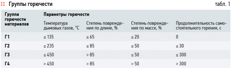

В соответствии с ГОСТ 30244–94 «Материалы строительные. Методы испытаний на горючесть» [5] (далее ГОСТ 30244) имеется классификация — табл. 1.

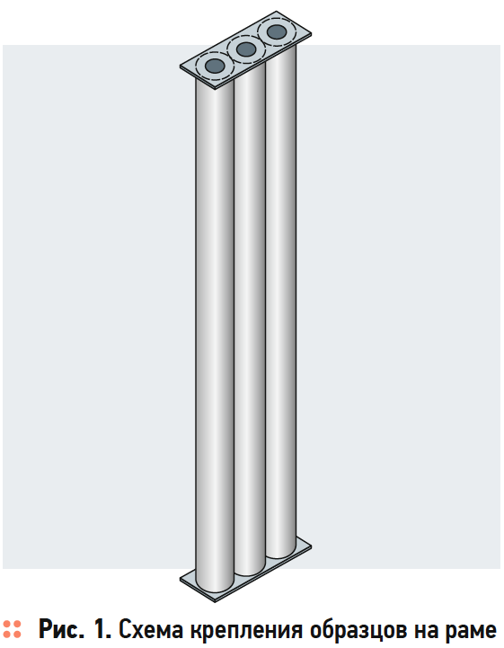

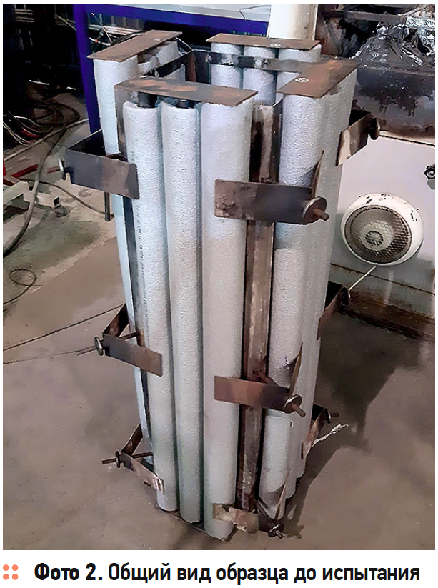

Компания ROLS Isomarket предложила модель оснастки, основанную на EN 15715:2009 «Thermal insulation products. Instructions for mounting and fixing for reaction to fire testing. Factory made products». О качестве данной конструкции выразила свою точку зрения Академия ГПС МЧС России в письме: «Данную конструкцию держателей можно рекомендовать для оценки горючести образцов трубчатой формы при пересмотре или внесении изменений в ГОСТ 30244–94, метод 2».

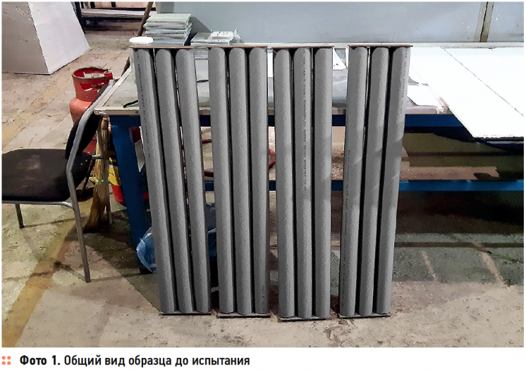

Оснастка представляет из себя разборную конструкцию, состоящую из четырёх стальных разборных рам для удержания образцов ТИМ в форме трубок. Каждая рама представляет собой разборную конструкцию с тремя стальными трубами, закреплёнными между двумя стальными основаниями. Образцы длиной до 1 м помещаются в держатель, при этом внешний диаметр стальных труб должен быть сопоставимым с внутренним диаметром образца ТИМ (рис. 1).

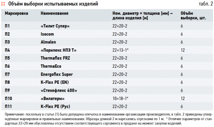

Объём выборки испытываемых изделий приведён в табл. 2. ЛТИ проводила испытания на горючесть ТИМ с исследовательской целью, а не для подтверждения соответствия декларируемой производителями группы горючести их продукции. Поэтому было проведено только одно испытание, а не три, как следует по ГОСТ 30244. Дополнительно сокращение количества испытаний обусловлено тем, что НИОКР финансировался АО «НИИСТ» (в соответствии с планом проведения НИОКР на 2019 год, пункт 2.2).
Определение группы горючести по ГОСТ 30244 выполнялось следующим образом. Для каждого материала проводилось одно испытание, которое заключается в одновременном испытании 12 образцов материала по одному метру каждый. Образец теплоизоляции в виде цилиндра закрепляют на специальной оснастке вертикально (рис. 1). После закрепления источника необходимо убедиться в исправности всех измерительных приборов, источника зажигания и вентиляции. Продолжительность воздействия на образец пламени от источника зажигания составляет десять минут, далее источник зажигания выключают. При наличии пламени определяют продолжительность самостоятельного горения. Испытание считают завершённым после остывания образца до температуры окружающего воздуха.

В камере сжигания устанавливается держатель образцов (фото 1 и 2), представляющий из себя четыре прямоугольные рамы, расположенные по периметру источника зажигания. Для увеличения прочности конструкции держатель образцов необходимо закреплять на опорной раме. Источником зажигания является газовая горелка, а система подачи воздуха состоит из вентилятора, диафрагмы и вытяжного зонта. Данная конструкция удовлетворяет требованиям ГОСТ 30244 и рекомендована для определения степени горючести образцов теплоизоляционных материалов трубчатой формы.

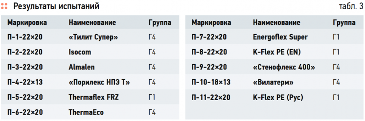

По данным, приведённым в табл. 3, можно отследить несоответствие истинных значений горючести заявленным заводским характеристикам.
Рассмотрим полученные результаты испытаний на примере двух абсолютно противоположных исходов определения характеристик горючести материалов. Один теплоизоляционный материал показал высокие результаты испытаний, на основании которых его можно отнести к первой группе горючести Г1.
В ходе проведения испытания не было выявлено формирование горящих капель, образцы получили повреждения от горения только с нижнего конца и до середины, затем горение остановилось. В случае пожара этот материал не усугубит ситуацию и не станет самостоятельным источником распространения пламени, следовательно, его можно применять на объектах повышенной ответственности в соответствии с СП 61.13330.2012 [6].
Далее рассмотрим испытания с противоположным исходом. По полученным результатам второй рассматриваемый в качестве примера материал соответствует группе горючести Г4, обладая низкими показателями качества с точки зрения пожарной безопасности (фото 3 и 4).
БОльшая часть образцов была повреждена горением и «выгорела» на всю длину, в ходе испытания были выявлены горящие капли. Следовательно, данный ТИМ с высокой вероятностью воспламенится при попадании искры и станет самостоятельным источником горения, что недопустимо на объектах с повышенной пожароопасностью.

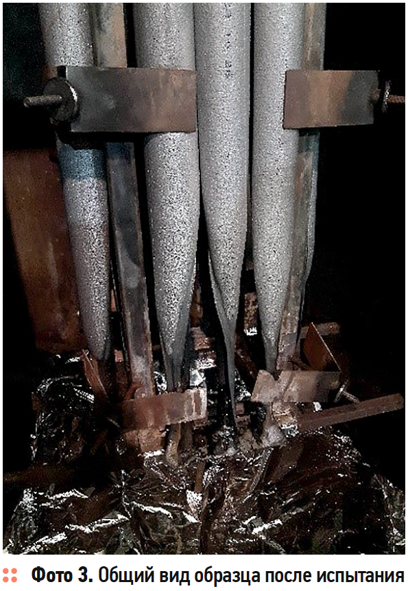

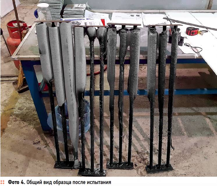

Все проведённые испытания вызвали следующие характерные повреждения материалов (фото 3 и 4). Материалы первой группы прогорали с нижней части до середины, затем горение останавливалось (группы горючести Г-1 и Г-2).
У второй группы материалов лишь несколько образцов поддерживали самостоятельное горение и прогорали целиком. Все исследованные образцы третьей группы материалов поддерживали самостоятельное горение и прогорали по всей длине. Но один образец заслуживает отдельного внимания: этот материал горел постоянным, сильным пламенем, из-за чего сотрудники лаборатории были вынуждены прекратить испытание, применив средства пожаротушения, при этом понадобилось достаточно много времени, чтобы потушить пламя даже с применением специальных средств. Таким образом, если на данный материал в реальных условиях эксплуатации попала бы искра, произошёл бы крупный пожар.
