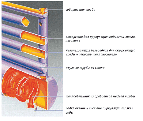

Полотенцесушитель Arbonia (Германия)
Предназначен для подключения в сеть горячего водоснабжения. Рабочее давление — 6 атмосфер, максимальная температура теплоносителя 90°С. В нижнюю трубу полотенцесушителя вмонтирован не коррозийный медный змеевик, нагревающий теплоноситель — антифриз (заполняется на заводе). Корпус прибора выполнен из стали. В нижней части полотенцесушителя расположен теплообменник. Нагревание прибора происходит за счет заполненного антифриза (не ядовитый, не горючий, не замерзающий до -20°С) при помощи медного змеевика в нижней части, по которому проходит горячая вода. Поверхность полотенцесушителя проходит 5 стадий обработки: первые три — очистка, далее грунтовка и покраска порошковой эмалью в электростатическом поле, завершающий этап — тепловая обработка.
