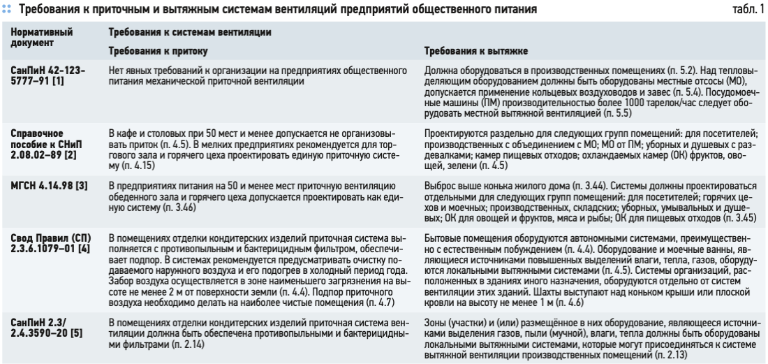

После изучения данных нормативных документов можно выделить основные позиции, предъявляемые к системам вентиляции. Для лучшей наглядности внесём требования непосредственно к приточным и вытяжным системам в табл. 1, а остальное выпишем ниже.

Исходя из анализа представленных документов, можно сделать вывод, что нормы, предъявляемые к системам вентиляции предприятий питания, а также к комфорту посетителей и работников, постепенно возрастали. Если в СанПиН [1] 1991 года даже не предъявлялись требования к механическому притоку в данные предприятия, то в Пособии [2] уже чётко было написано, что он должен был быть, но допускалось его отсутствие в небольших заведениях. В МГСН [3] уже предполагалось только, что в небольших предприятиях приточную систему зала для посетителей можно объединить с производственными помещениями, но она должна быть в любом случае.
В СП [4] 2001 года уже подробно были приведены все требования к приточной системе: это и фильтрация, и нагрев воздуха в холодное время года, и даже прописана минимальная высота воздухозабора от уровня земли.
А вот требования к вытяжным системам сильно не менялись, со временем уточнялись только помещения или оборудование, которые должны были обслуживаться обособленными системами. Если в СанПиН [1] местные отсосы требовалось ставить только над тепловыделяющим оборудованием и посудомоечными машинами производительностью свыше 1000 тарелок в час, то в Пособии [2] ими уже рекомендовали оснастить все посудомоечные машины, а в СП [4] потребовали ставить местные отсосы и над оборудованием, выделяющим другие вредности, не только тепло, но и газ, влагу, пыль (муку). Данный процесс тоже говорит о повышении комфортности для работников горячих цехов.
Не забывали также и о повышении качества проживания людей в домах со встроенными и пристроенными предприятиями общественного питания. Впервые в МГСН [3] ввели правило поднимать выброс от вытяжки выше конька кровли, а в СП [4] уже уточнили, такой выброс надо поднимать минимум на 1 м выше конька, а также плоской кровли.
Тем не менее в СанПиН [5] не стали акцентировать внимание на некоторых требованиях к системам вентиляции предприятий питания, которые предъявлялись в более старых документах. Например, пропали требования фильтровать приточный воздух, а также греть его в холодный период года, исчезла минимальная высота воздухозабора от уровня земли. Также очень важен вопрос организации отдельных приточных систем для производственных помещений предприятий общественного питания и помещений, не связанных с процессом приготовления пищи. Как мы отметили ранее, в некоторых нормативных документах (Пособие [2], МГСН [3]) допускалось объединять приточную систему, обслуживающую эти две разных вышеописанных группы помещений, в небольших заведениях, при количестве мест для посетителей менее 50-ти. Этот вопрос важен прежде всего по экономическим причинам: две приточных системы с набором автоматики, пусть и менее производительных, всегда дороже одной более производительной. В СанПиН [5] исчезло требование поднимать выброс вытяжки выше конька кровли или плоской кровли на высоту не менее 1 м, как и допущение готовить блюда на мангале только в отдельно стоящих зданиях. Эти два момента вновь существенно понизили комфортность жизни жителей домов со встроенными или пристроенными предприятиями общественного питания, где осуществляется приготовление блюд на мангале.
