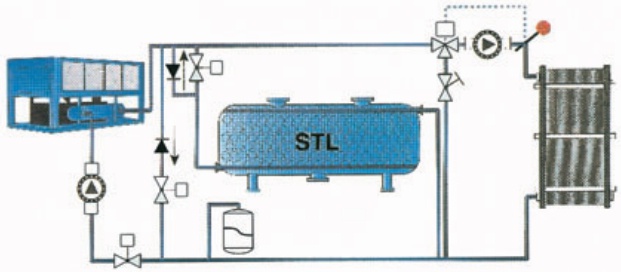

При проектировании СКВ в дополнение к водоохлаждающему агрегату подбирается аккумулятор холода системы STL. При этом холодопроизводительность чиллера берется на 50–70% ниже расчетной. В "пиковые" промежутки времени, когда теплопоступления максимальные, водоохладительный агрегат и аккумулятор холода работают совместно, обеспечивая требуемую холодильную мощность.

В качестве рабочего тела для аккумулирования энергии (холодильной мощности водоохладителя) используется лед. Основной особенностью технического решения фирмы " Cristopia" является то, что лед не имеет непосредственного контакта с охлаждающей жидкостью. Замораживаемая специальная жидкость РСМ (жидкость с изменяющимися свойствами) заключается в пластмассовые корпуса сферической формы — сферические заполнители. Диаметр заполнителей невелик (96 мм — для СКВ, 77 мм — для промышленных холодильных установок). Тем самым достигается большая площадь теплообмена. Используя различные жидкости, как для охлаждения, так и для сферических заполнителей имеется возможность изменять температуру льдообразования. Аккумулятор холода системы STL представляет собой резервуар, в котором размещаются сферические заполнители. Он может быть установлен горизонтально, вертикально, а также непосредственно в земле.
В резервуаре циркулирует жидкий холодоноситель (обычно водный раствор этилен гликоля) при температуре ниже 0°С, вызывая кристаллизацию РСМ внутри заполнителей. Тем самым достигается аккумулирование энергии в виде скрытой теплоты кристаллизации в период фазового перехода из жидкого состояния в твердое. Имеющийся ряд жидкостей РСМ позволяет аккумулировать энергию охлаждения при температурах от –33 до +27°С, используемые материалы заполнителей полностью нейтральны как к фазовым изменениям (кристаллизация), так и по отношению к жидкому холодоносителю.
