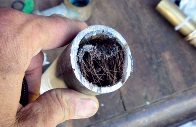

Но даже при надлежащем использовании канализационной системы твердые и нерастворимые фракции неизбежно оседают внутри трубопроводов. Масса таких отложений в «сухом» эквиваленте — до 100 г в сутки на одного человека. Большую часть (92–97 %) в этом объеме занимают минеральные частицы размером до 1 мм. В основном это обычный песок.
Органики же относительно немного — до 8 %, но эти вещества оказывают «цементирующее» воздействие на неорганические фракции, создавая в итоге тяжелые структуры. Поэтому плотность осадков в канализационных трубопроводах довольно высока — 1,4–1,6 т/м3. По словам Станислава Можейко, генерального директора ООО «Теплая компания», занимающегося продажей оборудования для инженерных систем, одной из наиболее частых причин выпадения минеральных отложений на внутренних поверхностях отводящих стоки трубопроводов является жесткая вода, особенно с высоким содержанием солей железа.
В оптимально спроектированной и смонтированной канализации образующиеся осадки равномерно транспортируются текущим потоком жидкости, не успевая соединяться и взаимодействовать. Но идеальных систем, увы, не бывает. Ламинарное течение жидкости нарушается при любых поворотах трубопровода. Местами наиболее вероятного засорения являются углы, близкие к 90°. Проектировщики стараются избегать их при прокладке сточных систем, но удается это далеко не всегда.
Провоцирует засоры переход с большего на меньший диаметр трубопровода, а также участки с обратным уклоном, которые возникают из-за ошибок монтажа, подвижек грунта и т.п. При образовании даже минимального осадка начинается лавинообразный процесс. За первичные отложения или мусор «цепляются» последующие фракции — и засор растет, как снежный ком. Результаты не заставляют себя ждать — затопления квартир и подвалов жилых домов, закрытые детские сады, парализованная работа бизнес-центров и предприятий, разливы нечистот посреди улиц и микрорайонов.
