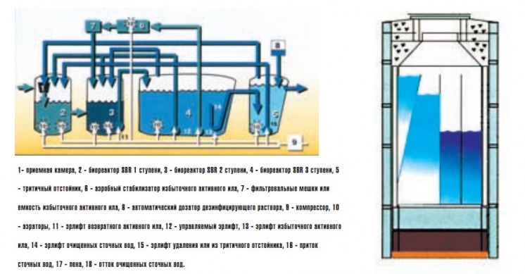

Установка «Biotal» (ООО «Биотал», Россия) Установка «Biotal» предназначена для очистки хозяйственно-бытовых сточных вод жилых и общественных зданий, биологически очищаемых промышленных сточных вод небольших производств, автозаправочных станций (комплексно-хозяйственно-бытовых, дождевых и сточных вод автомоек). Особенности:
  • Управление процессом очистки производится программным модулем, что позволяет оптимизировать происходящие процессы с точки зрения энергозатрат и ресурса техники;
  • При помощи инфракрасного датчика ила поддерживается постоянная концентрация активного ила;
  • На дисплее контроллера отображается состояние работы установки – какую фазу очистки сточных вод осуществляет установка в данный момент времени, какие агрегаты работают и к каком режиме функционирует установка (нормальном, экономичном или форсированном);
  • При отключении электроэнергии, выходе из строя любого из агрегатов, заполнении приемной камеры грубыми нечистотами или заполнении фильтровальных мешков избыточным активным илом обеспечивается аварийная сигнализация;
  • Установка изготавливается из полипропилена, который химически не активен, не подвержен коррозии, не пропускает влагу, имеет небольшие габариты и малый вес, что позволяет избежать значительных затрат на строительно-монтажные работы;
  • Установка производит в результате процесса очистки два конечных продукта: техническую воду, пригодную для использования во вторичном водообороте и органоминеральные удобрения в форме стабилизированного и обезвоженного избыточного активного ила;
  • Производительность установок от 1 до 1000 м3/сут.
