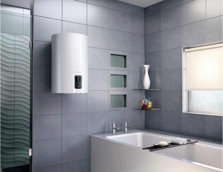

Накопительный тип
Водонагреватель накопительного типа подходит для подключения к нескольким точкам водоразбора одновременно (душ, смеситель и т. д.). Нагрев воды происходит постепенно, поэтому оборудование не требует большой электрической мощности. Оно подходит для монтажа в любом помещении. Обычно его размещают в котельной. Устанавливают прибор в одном из двух положений: вертикальном или горизонтальном. Вариант монтажа выбирают по характеристикам помещения, где будет размещён прибор, исходя из наличия свободного места.
Накопительный водонагреватель состоит из корпуса, бака, магниевого анода, термоизоляции, ТЭНа, термостата, блока управления, системы защиты, температурного датчика, предохранительного клапана, электрического кабеля.
Мощность трубчатого электронагревателя (ТЭНа) и вместимость оборудования влияют на время нагрева. Чем больше объём бака, тем дольше температура будет подниматься до нужного уровня, а также потребуется больше энергии.
После нагрева воды заданный температурный режим (от +35 до +75°C) будет поддерживаться автоматически. Для сохранения тепла в системе баки теплоизолируют. Чем качественнее теплоизоляция, чем толще её слой, тем экономнее будет электроводонагреватель. Наличие автоматической системы защиты предохранит прибор от замерзания и перегрева.

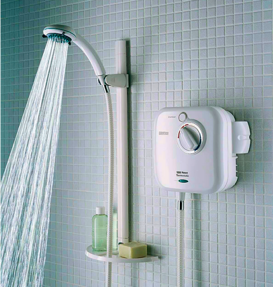

Проточный тип
Проточный водонагреватель работает по принципу мгновенного нагрева воды. Его отличают прежде всего компактные размеры. При его подключении необходимо проложить отдельный электрокабель и поставить автомат защиты на электрическом щитке, так как прибор склонен к пиковым нагрузкам.
Повышение температуры в устройстве происходит во время обтекания жидкостью нагревательного элемента. При установке оборудования в регионе с повышенной жёсткостью воды предпочтение отдают моделям со спиралью, так как она не способствует образованию отложений солей жёсткости. В остальных случаях разрешается использовать в качестве нагревательного элемента ТЭН.
Стандартные модели оборудования имеют гидравлическое управление. Температура подаваемой потребителю воды находится в прямой зависимости от мощности прибора, его пропускной способности и начальной температуры жидкости. Чем больше объём проходящей воды, тем ниже её температура. Мощность в таких водонагревателях не меняется.
Альтернативной служат электронные «проточники», которые имеют более сложное устройство. Они способны сохранять заданный температурный режим при любых условиях. Это возможно за счёт присутствия в конструкции специального прибора — гидравлического реле, которое автоматически изменяет расход воды через водонагреватель.

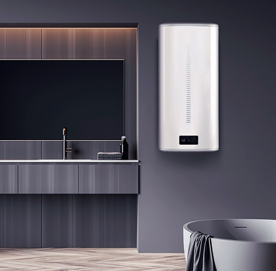

Накопительные водонагреватели отличаются по форме корпуса (цилиндрический, прямоугольный, плоский) и исполнению прибора (горизонтальный, вертикальный, универсальный). Сочетание этих параметров помогает подобрать оптимальную по геометрии модель и удобно расположить её на объекте индивидуального жилищного строительства (ИЖС).

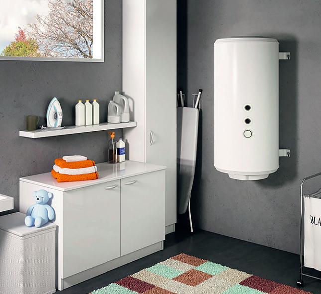

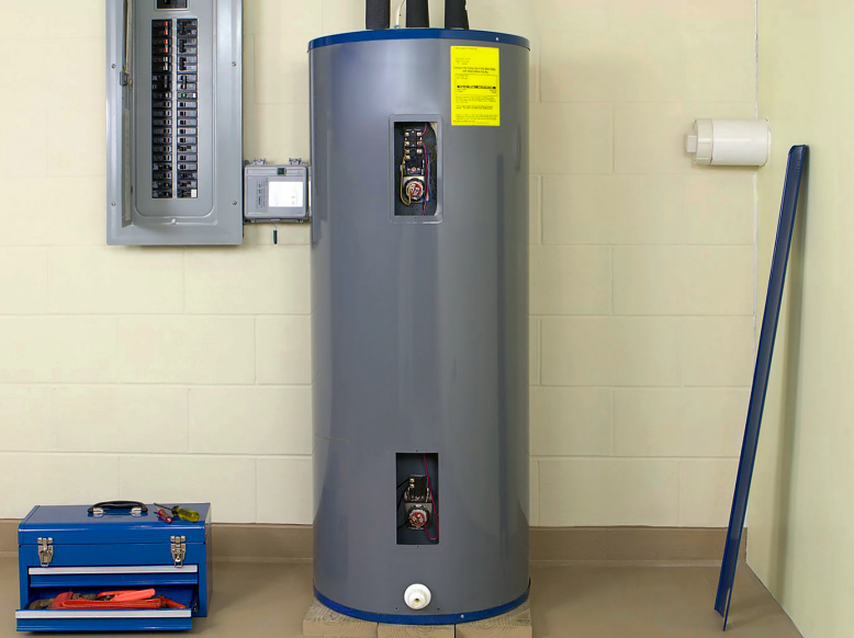

Водонагреватели ёмкостью менее 200 л крепят к стене, при объёме свыше 200 л — ставят на пол. Если оборудование имеет бак более 50 л, то его располагают на несущей конструкции с помощью кронштейнов, которые крепят анкерными болтами. Вертикальные приборы подвешивают на два крюка, горизонтальные — на четыре. Стена, на которую устанавливают водонагреватель, должна выдерживать как минимум двойной вес прибора, предельно заполненного водой. На ней не допускается наличия трещин и других повреждений. В ином случае необходимо принять меры по усилению креплений или монтировать водонагреватель на специальной опоре. Чтобы обеспечить удобное обслуживание прибора в дальнейшем, расстояние между его защитной крышкой и стеной оставляют в пределах 30–50 см (зависит от формы модели и его размеров), от верха прибора до потолка должно быть не менее 10 см.
Помещение котельной, где располагают водонагреватель, должно иметь гидроизоляцию пола или водосборные каналы. Если их нет, то прибор ставят на защитный поддон и проводят дренажную трубку. Её подключают к предохранительному клапану, который выполняет роль выпуска лишней воды из системы при повышении в ней давления. Чтобы уменьшить теплопотери в трубопроводе, место расположения нагревательного оборудования должно находиться как можно ближе к точке водоразбора.
Установку производят с помощью анкерных болтов. При подключении давление в системе водоснабжения должно быть минимум 0,1 МПа, но не больше 0,7 МПа. При более высоком параметре необходимо установить перед оборудованием редуктор давления, чтобы снизить его значение до 0,7 МПа. Затем переходят к двум патрубкам на приборе. Обычно они находятся снизу бака (синим цветом обозначают вход для холодной воды, красным — выход для горячей). Для подключения водонагревателя к водопроводу используют трубы диаметром ½″. На резьбовые окончания ставят уплотнительные прокладки. Если есть необходимость установки фильтра, то его ставят на входе в водонагреватель. На патрубок холодной воды накручивают тройник, к нему присоединяют шаровой кран для слива воды и предохранительный клапан.
Затем переходят к стояку ХВС. На входной кран устанавливают запорную арматуру — шаровой кран — и соединяют его с предохранительным клапаном на приборе с помощью подводки. Для крепления используют накидные гайки с резиновыми прокладками. На предохранительный клапан надевают дренажную трубку и выводят её в канализацию. К выходному патрубку подсоединяют нужное количество точек потребления.
Далее осуществляют подключение к электросети. Комплектация обычно предусматривает заводскую вилку, её достаточно вставить в сетевую розетку с заземлением. Розетку размещают на уровне верхней части прибора. Если на это место может попасть вода, то высота установки должна быть не менее 1,8 м. Требования к розетке: 220–240 В / 10 A, однофазная, трёхпроводная. Используется электрокабель с жилой сечением не менее 3×1,5 мм² (для меди).
После выполняют пробный запуск водонагревателя. Для этого перекрывают кран на стойке ГВС и открывают запорные краны на оборудовании. Заполняют бак водой. Температуру воды устанавливают с помощью терморегулятора в диапазоне от +35 до +75°C. На готовность прибора указывает отсутствие пузырьков воздуха и равномерный напор из смесителя. После заполнения проверяют соединения и наличие протечек. Вилка и розетка не должны чрезмерно нагреваться (выше +50°C на поверхности).
Водонагреватель проточного типа рассчитан на обслуживание одной точки водоразбора, поэтому его располагают как можно ближе к ней. Напорные модели ориентированы на обслуживание нескольких точек, поэтому их соединяют со стояками. Если от места установки оборудования до точки выпуска воды более 3 м, выполняют теплоизоляцию труб горячей воды, чтобы уменьшить теплопотери.
При монтаже несущая способность стены должна превышать массу оборудования минимум в два раза, оптимально — в четыре. Затем просверливают отверстия, вкручивают в них крюки или саморезы с потайной крестообразной головкой и навешивают прибор. Чтобы не допустить затопления, рядом с местом монтажа должно быть дренажное отверстие.
Подключение к водопроводу проточного водонагревателя схоже с накопительным, только не требует предохранительного клапана и отводов для слива воды. В системе необходимо предусмотреть реле защиты от протечек. Его монтируют в зоне, куда невозможно случайное попадание воды. На патрубки прибора ставят шаровые краны, соединения уплотняют. На стояках ГВС и ХВС ставят тройники, их соединяют с запорной арматурой оборудования с помощью подводки. Для того чтобы ограничить давление, которое должно находиться в пределах 0,1–0,7 МПа, ставят редуктор на входном патрубке. Подключение моделей мощностью до 3,5 кВт к электропроводке выполняют через кабель с вилкой, остальные — напрямую через кабель.
Перед запуском перекрывают стояк горячей воды и открывают запорные краны на приборе. Включают воду в смесителе/душе. Важно дождаться ровного потока без наличия в нём воздуха, а потом проверить качество соединений. Затем включают оборудование на нагрев и проверяют, повысилась ли температура жидкости из-под крана. При включении проточника в системе водоснабжения обязательно должна быть вода.
