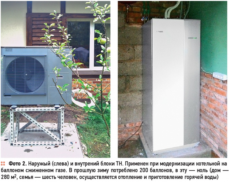

Воздушные ТН. Варианты применения и эксплуатации. 10/2014. Фото 2

В этой категории ТН внешний блок (с виду напоминающий кондиционер) получает энергию из окружающей среды, а внутренний устанавливается в доме и отвечает за передачу тепла к системе отопления. Обе части соединены между собой трубами, по которым циркулирует фреон (как и в домашнем холодильнике) или незамерзающая жидкость (как в солнечных коллекторах). Такого типа насосы не беспокоят пользователя во время работы, потому что, как правило, часть насоса, «ответственная» за шум (решетка для проветривания с вентилятором каждом контуре компрессора и сам компрессор) находится на открытом воздухе. Кроме того, в этом варианте вода из системы отопления не проходит через улицу. Так что нет риска ее замерзания и разрушения во время перебоев в подаче электроэнергии.
Совет — при монтаже наружного блока необходимо руководствоваться теми же принципами, что и при монтаже моноблочных ТН. Кроме того, производители этих устройств показывают в руководстве по установке допустимые длины труб между внешним и внутренним. Они зависят от конструкции насоса и составляют от нескольких до 30 м. •
