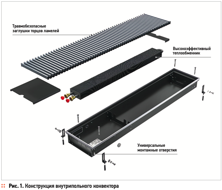

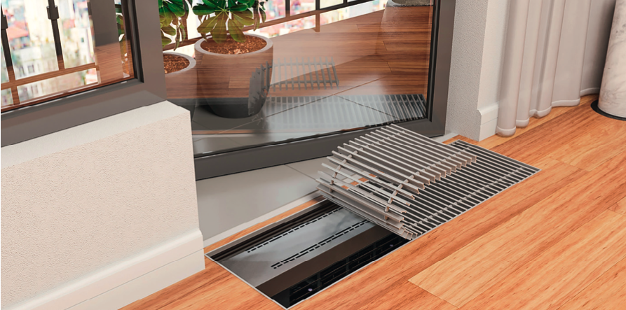

При монтаже отопительного устройства короб с теплообменником скрывают в конструкции пола, погружая в цементную стяжку или в проёмы, организованные в фальшполах. Видимой остаётся только декоративная решётка, цвет которой можно подобрать под внутренний интерьер помещения. Решётка может быть продольной или рулонной. Она изготавливается из анодированного или покрытого полимерной краской алюминия, а также из нержавеющей стали, латуни и ценных пород дерева [1–5].
У большинства встраиваемых конвекторов короб выполнен из оцинкованной или нержавеющей стали. В качестве нагревательного элемента чаще всего используется медно-алюминиевый теплообменник, но в помещениях с высокой влажностью применяются и полностью медные нагревательные элементы. Для удобства монтажа теплообменники делают как концевыми (подающий и обратный трубопроводы выполняются с одной стороны), так и проходными (рис. 1).

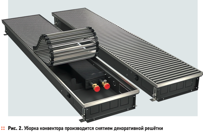

Конвекторы с односторонним подключением обладают тем преимуществом, что при подсоединении к системе отопления с помощью гибких подводок дают возможность вынимать теплообменник из короба без отключения от системы, что очень удобно при уборке (рис. 2).
