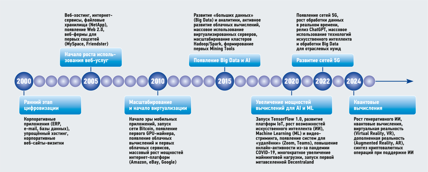

Ежегодно создаются новые виды и модели информационных технологий, обработка, вычисление и хранение которых являются энергозатратными процессами. В связи с этим наблюдается ужесточение требований к инженерной инфраструктуре ЦОД, которая должна обеспечивать не только высокую производительность и надёжность работы ИТО, но и поддерживать рекомендуемый уровень энергоэффективности климатических систем жизнеобеспечения [4]. На рис. 1 показана шкала развития разнородных типов нагрузки на ИТО [5–8].
Временная шкала развития типов нагрузки на ИТО с 2000 по 2024 годы: веб-хостинг, Big Data, ИИ и ML, квантовые вычисления
Рис. 1. Временная шкала развития типов нагрузки на ИТО в период с 2000 по 2024 годы [5–8]

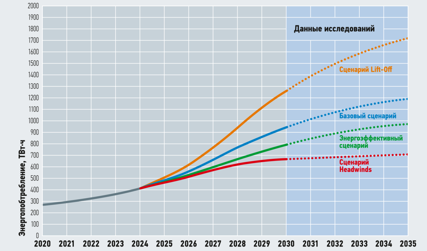

Согласно прогнозам Международного энергетического агентства (IEA), приведённым в отчёте «Энергетика и искусственный интеллект» [10], динамика глобального энергопотребления центров обработки данных характеризуется существенной сценарной вариативностью, обусловленной неопределённостью темпов внедрения технологий искусственного интеллекта, динамики повышения энергоэффективности климатических систем жизнеобеспечения ЦОД и инфраструктурных ограничений. Согласно траектории развития спроса на мировое энергопотребление ЦОД, по сценарию Lift-OFF к 2035 году значительно превысит показатели 2022 года, составлявшие примерно 460 ТВт·ч, пройдя отметку в 1700 ТВт·ч и достигнув 4,4% мирового спроса на электроэнергию.
График глобального энергопотребления ЦОД с 2020 по 2035 годы по четырём сценариям Международного энергетического агентства
Рис. 2. Глобальное энергопотребление центров обработки данных (в разбивке по степени чувствительности) с 2020 по 2035 годы [10]

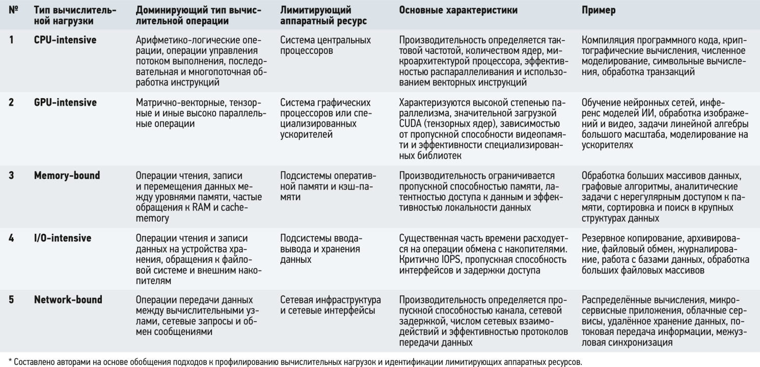

Для комплексного анализа взаимосвязи энергопотребления с последующим тепловыделением ИТО, в зависимости от обрабатываемых вычислительных задач, необходимо классифицировать типы вычислительных нагрузок по нескольким базовым критериям:
1. Доминирующий тип вычислительной операции, под которым следует понимать класс элементарных или составных операций, преобладающих в структуре вычислительного процесса и определяющих характер использования аппаратных ресурсов вычислительной системы. Именно данный тип операций в наибольшей степени влияет на производительность, энергопотребление и связанное с ним тепловыделение оборудования.
2. Доминирующий тип вычислительной нагрузки, под которым, в свою очередь, следует понимать определённый профиль функционирования вычислительной системы, при котором насыщение определённого аппаратного ресурса наступает раньше других и именно этот ресурс становится лимитирующим фактором, задающим предельные значения быстродействия, времени отклика, пропускной способности, энергопотребления и тепловыделения.
Таким образом, доминирующий тип вычислительной операции характеризует преобладающий вид выполняемых действий, тогда как доминирующий тип нагрузки отражает, какой именно ресурс системы оказывается критическим при реализации данного вычислительного процесса. Классификация по доминирующему типу вычислительной операции и соответствующему доминирующему типу нагрузки может быть представлена в виде табл. 1 [16].
Табл. 1. Классификация вычислительных нагрузок по доминирующему типу вычислительных операций и нагрузки
Классификация вычислительных нагрузок по доминирующему типу операций: CPU-intensive, GPU-intensive, Memory-bound, I/O-intensive, Network-bound

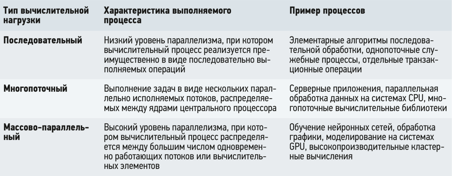

По степени параллелизма вычислительные нагрузки подразделяются на последовательные, многопоточные и массово-параллельные, что позволяет оценить характер распределения вычислений между доступными аппаратными ресурсами и потенциал масштабирования вычислительного процесса. Данная классификация представлена в табл. 2.
Табл. 2. Классификация вычислительных нагрузок на ИТО по степени параллелизма
Классификация вычислительных нагрузок по степени параллелизма: последовательные, многопоточные, массово-параллельные

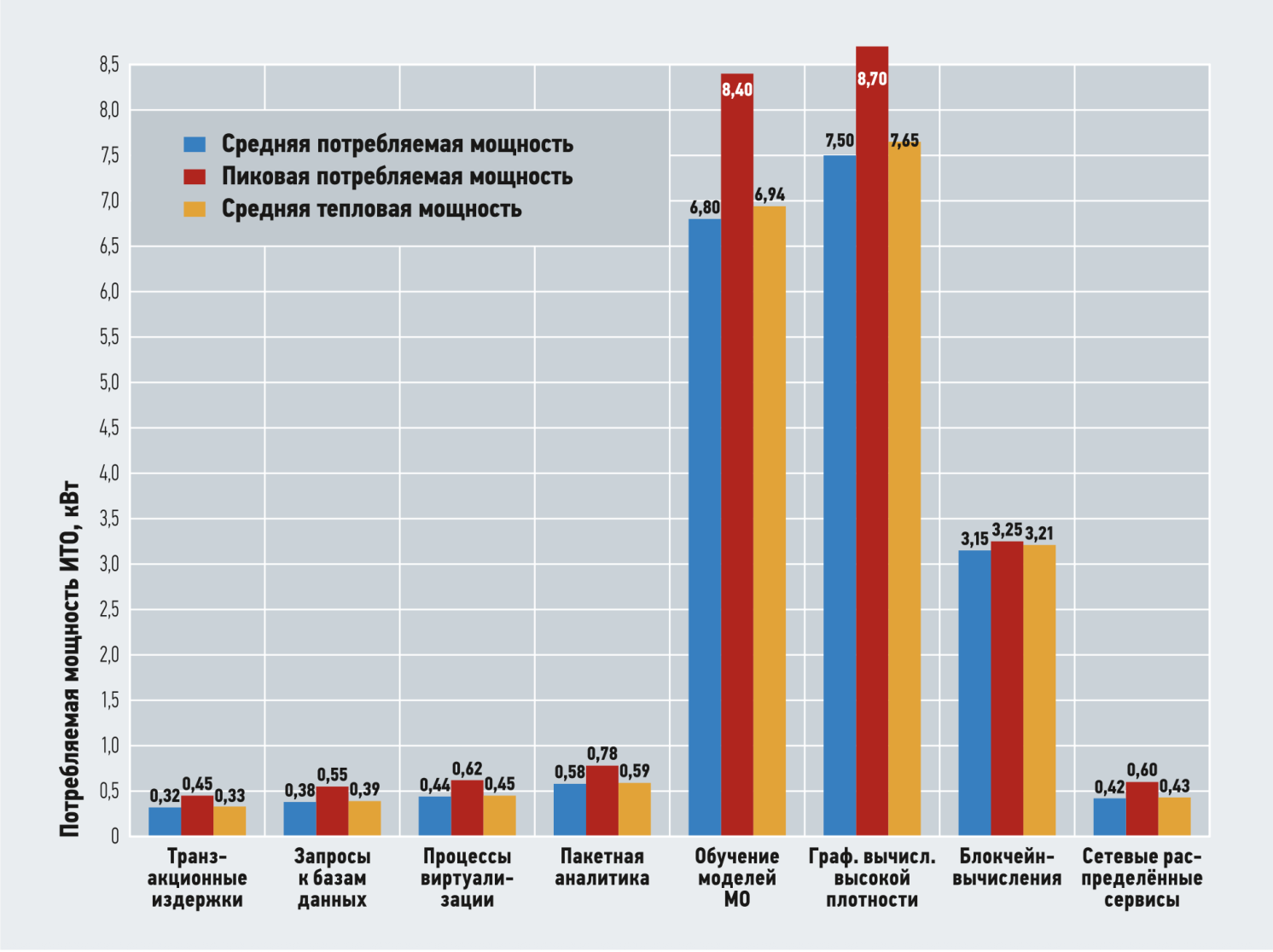

Согласно актуальным исследованиям [18–21], наиболее энергоёмкими вычислительными операциями является глубокое машинное обучение (Deep Learning, DL) нейронных сетей на ускорителях класса NVIDIA H100, нормированное энергопотребление которых составляет порядка 0,018–0,024 Вт на CUDA-ядро в энергоэффективной области режимов и до 0,041 Вт на CUDA-ядро в верхней границе рабочего power budget. Для криптографических вычислений класса SHA-256, применяемых в вычислительных задачах майнинга, по данным многоканальной FPGA-реализации, характерны значения порядка 0,031–0,042 Вт на одно SHA-256 core. В свою очередь, для задач обработки статических изображений при выполнении инференса на GPU класса NVIDIA RTX 3070 нормированное энергопотребление составляет порядка 0,006–0,009 Вт на CUDA-ядро на ResNet-50 и MobileNetV2, в зависимости от программного стека и размера пакета, как демонстрируют исследования [18, 22, 23]. Следовательно, можно констатировать наличие зависимости потребления энергии с последующим тепловыделением от вида нагрузки на ИТО (рис. 3).
Рис. 3. Сравнительная диаграмма среднего энергопотребления и средней тепловой мощности ИТО для различных классов вычислительных нагрузок

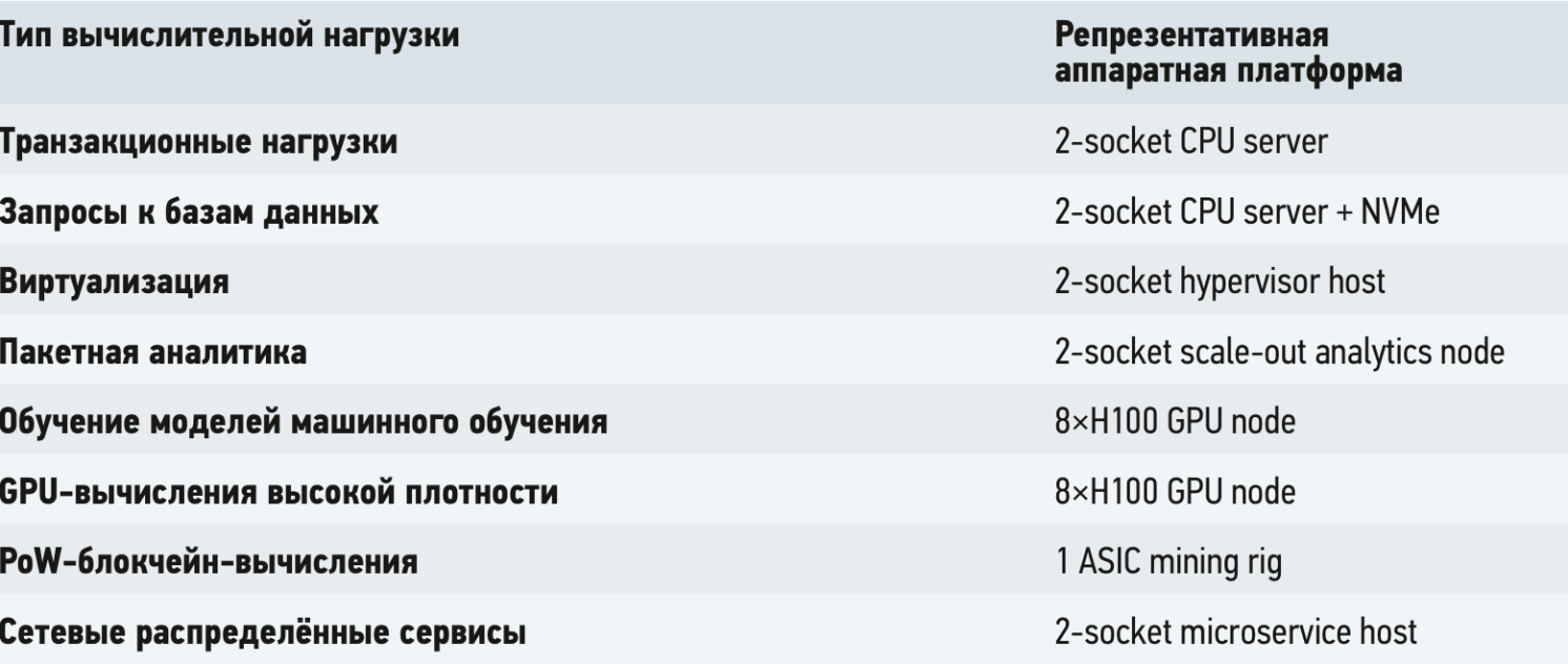

Приведённые значения носят демонстрационный характер и предназначены для сравнительного анализа энергетического и теплового профиля различных типов вычислительных нагрузок при использовании репрезентативных аппаратных платформ, указанных в табл. 3.
Табл. 3. Репрезентативные аппаратные платформы для сравнительного анализа энергетического и теплового профиля типов вычислительных нагрузок
Репрезентативные аппаратные платформы для восьми типов вычислительных нагрузок

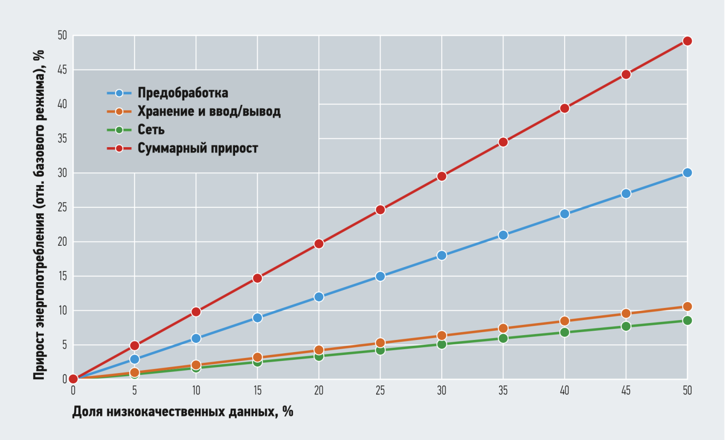

Текущие исследования [24, 25] демонстрируют, что энергопотребление ИТО обуславливается не только типом вычислительной нагрузки, но и качеством обрабатываемых данных, показывая весомую корреляцию между качеством данных и энергетическими затратами. Наличие шумов, дублирующихся и устаревших, некорректных форматов и иных дефектов данных приводит к росту вычислительных затрат на их очистку и преобразование, увеличивает интенсивность операций хранения и ввода-вывода, а также может повышать сетевые издержки вследствие повторной передачи данных.
Согласно рекомендациям Google Cloud, указанным в отчёте по устойчивой архитектуре [24], решения, связанные с качеством, объёмом и размещением данных, способны существенно влиять на энергопотребление цифровой инфраструктуры. При этом низкокачественные, дублирующиеся и устаревшие данные не только занимают избыточные ресурсы хранения, но и приводят к дополнительному энергопотреблению при их последующем использовании в аналитике и обучении моделей искусственного интеллекта. В обзорах по энергоэффективной инженерии данных также отмечается [25], что вычислительно ёмкие операции очистки и преобразования данных, избыточные трансформации, неэффективные форматы хранения, повторные чтения с диска и чрезмерные операции ввода-вывода относятся к числу основных источников роста энергозатрат в пайплайнах обработки данных.
Кроме того, в сетевых системах потери пакетов и необходимость повторной передачи данных сопровождаются дополнительными энергетическими затратами, а их величина определяется параметрами трафика, характеристиками передачи и архитектурой вычислительной среды ИТО [26, 27].
На основании вышеизложенного на рис. 4 представлен график, иллюстрирующий зависимость относительного прироста энергопотребления от доли низкокачественных данных с раздельным учётом вклада дополнительной предобработки, хранения и операций ввода-вывода, а также сетевой передачи.
Рис. 4. Зависимость относительного прироста энергопотребления вычислительной системы от доли низкокачественных данных при выполнении различных операций
Построение зависимостей выполнено методом линейной интерполяции между значением энергопотребления в режиме холостого хода и экспериментально-исследовательском режиме, зафиксированном опорными значениями. Для компонентов предобработки использована прокси-оценка порядка 30%, полученная на основании данных [28], где уменьшение доли обучающих данных сопровождалось снижением энергопотребления примерно на 20–41% в зависимости от аппаратной конфигурации и режима обучения.
Суммарная зависимость представляет собой аддитивную агрегацию указанных компонентов, данная агрегация не является результатом единого натурного эксперимента и не учитывает потенциальные нелинейные эффекты взаимодействия компонентов.
