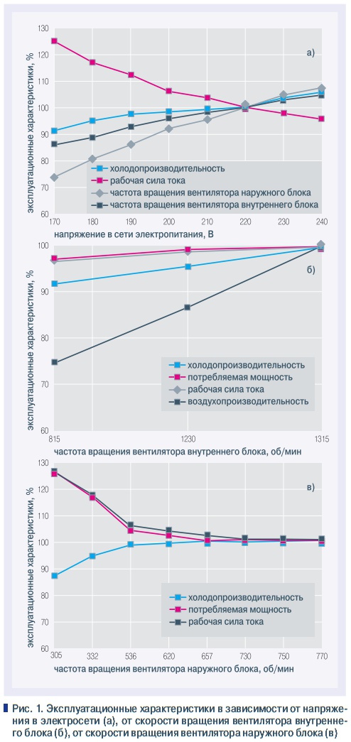

Рис. 1. Эксплуатационные характеристики в зависимости от напряжения в электросети (а), от скорости вращения вентилятора внутреннего блока (б), от скорости вращения вентилятора наружного блока (в)

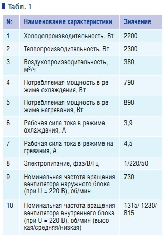

Табл. 1
Табл. 1

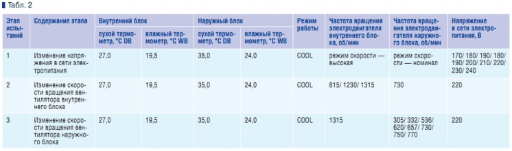

Табл. 2
Табл. 2

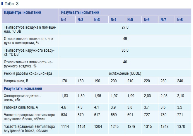

Табл. 3
Табл. 3

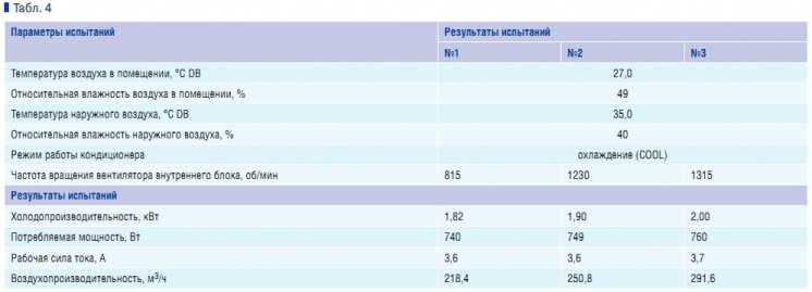

Табл. 4
Табл. 4

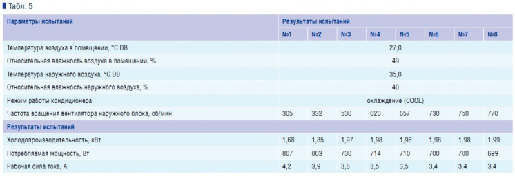

Табл. 5
Табл. 5

1.1. Паспортные характеристики испытываемого кондиционера сплит-системы настенного типа приведены в табл. 1.

1.3. План-график испытаний (параметры воздушной среды, постоянные и переменные факторы) приведен в табл. 2.

2.1. Влияние напряжения в сети электропитания на эксплуатационные характеристики работы кондиционера приведены в табл. 3 и на рис. 1.
2.2. Влияние скорости вращения вентилятора внутреннего блока на эксплуатационные характеристики работы кондиционера приведены в табл. 4 и на рис. 2.
2.3. Влияние скорости вращения вентилятора наружного блока на эксплуатационные характеристики работы кондиционера приведены в табл. 5 и на рис. 3.

3.1. При снижении напряжения в сети электропитания уменьшается фактическая холодопроизводительность кондиционера. Существенное снижение холодопроизводительности наблюдается при падении напряжения ниже 190 В.
3.2. При снижении напряжения в электросети существенно растет рабочая сила тока.
3.3. При переключении вентилятора внутреннего блока с «высокой» скорости на «низкую» холодопроизводительность кондиционера снижается на 9 %.
3.4. Переключение вентилятора внутреннего блока с «высокой» скорости на «среднюю» снижает воздухопроизводительность внутреннего блока на 14 %; переключение с «высокой» на «низкую» — снижение воздухопроизводительности на 25 %.
3.5. Существенное уменьшение холодопроизводительности кондиционера наблюдается при снижении скорости вращения вентилятора наружного блока более чем на 25 %. При этом происходит значительный рост потребляемой мощности и рабочей силы тока.
