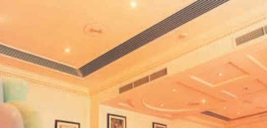

Необходимо позаботиться о наличии вентиляционных шахт для магистральных воздуховодов и местах под каналы раздачи воздуха по помещениям. Вентиляционных шахт может быть две. Одну из них можно предназначить только под вытяжку из санузлов, ванных комнат и кухни. Это удешевит проект. Как правило, воздуховоды в термо- и шумоизоляции прокладываются за подшивным потолком. Выходы оформляются декоративными вентиляционными решетками с клапаном расхода воздуха. За подшивным потолком должно быть достаточно места для размещения воздуховодов и узлов перехода. Если будут отдельные кондиционеры, то нужно подумать, где ставить внешние блоки. На южной, солнечной стороне дома ставить их нежелательно.
