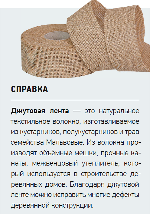

На той же странице справочника следует продолжение: «Асфальтировка труб и фасонных частей должна производить вполне тщательно и прочно. После асфальтировки трубы и фасонные части обёртываются на всю их длину, включая и раструбы, кроме гладких концов, на длину, входящую в раструбы, джутовой лентой, пропитанной смесью гудрона с асфальтом. Свежеасфальтированные трубы, по охлаждению их до температуры окружающего воздуха, должны иметь гладкий блестящий вид и не должны быть липкими при температуре свыше 20°C» (фото 2).
Фото 2. Указания по асфальтировке труб, сделанные в российском справочнике Hütte от 1916 года (Том I, фрагмент стр. 756)
Интересно, что джутовая лента до сих пор применяется для хозяйственных и строительных нужд. Причём на сайтах некоторых производителей, монтажников и строительных компаний отмечено, что джутовая лента является современным и экологически безопасным уплотнителем. Видимо, о давней истории этого материала и его длительном применении мало кто знает.
