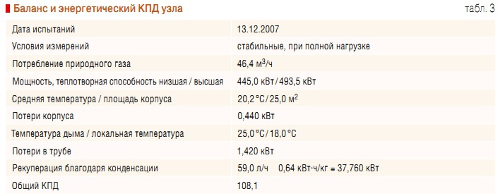

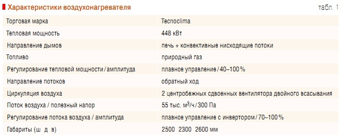

При такой альтернативе варианты проектов и последующее конструкторское решение, разработанное специально для данного случая итальянским предприятием Tecnoclima, мировым лидером в данной отрасли, привели к разработке уникальной установки (см. табл. 1) с показателями, превышающими результаты лучших конденсационных котлов, существующих на мировом рынке. КПД данной установки составляет 108 % уже с момента включения.
Конструктивные характеристики теплогенератора Tecnoclima
Процесс теплообмена происходит в двух последующих секциях: камере горения и трубчатом теплообменнике специальной формы в несколько рядов. Обе секции участвуют в теплообмене с реверсивным ходом. Ровный слив конденсата обеспечивается направлением и потоком дымов, подача воздуха осуществляется с помощью двух центробежных вентиляторов.
Центробежные вентиляторы, оснащенные частотными преобразователями, позволяют осуществлять плавное управление потоком воздуха в зависимости от нужд помещения и достигать установленных температур при бесшумной работе аппарата. Работа в сокращенном режиме, особенно выгодная в межсезонье, способствует экономии электричества и, таким образом, первичной энергии.
Процесс горения «доверен» газовой горелке модели последнего поколения с низким уровнем выбросов NOX и модулирующим регулированием, что значительно снижает загрязнение окружающей среды, а модуляция сводит практически к нулю потери тепла при прерывистом функционировании и определяет необходимую силу пламени для обеспечения моментальной тепловой нагрузки.
Специальная, продуманная до мелочей конструкция корпуса, помимо удобства при обслуживании, обеспечивает минимальные потери тепла. По сравнению с обычным процессом отопления помещения с помощью нагревания воды (конденсационный котел) и последующей передачи тепла с помощью батареи, предложенное в данном случае решение является системой непосредственного теплообмена без теплового носителя (воды). Таким образом, отсутствует тепловая инерция и опасность замерзания.

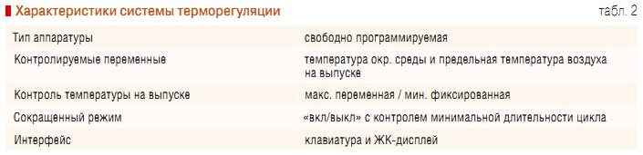

Учитывая все вышеперечисленное, одним из аспектов, который в наибольшей степени способствует повышению эффективности, является система терморегуляции. В зависимости от требуемой мощности можно отрегулировать поток воздуха и его температуру. Таким образом, при снижении необходимости в отоплении сокращается скорость воздушного потока. При этом лишь немного понижается температура воздуха.
Система терморегуляции (см. табл. 2) также предусматривает ограничение минимальной и максимальной температуры воздуха на выпуске, поэтому не возникает ощущения сквозного воздуха и расслоения (особенно при запуске). При минимальных нагрузках в начале и конце отопительного сезона система работает в сокращенном режиме и, при необходимости, полностью отключается с соблюдением временных настроек, не позволяющих слишком частое включение и выключение аппарата.
