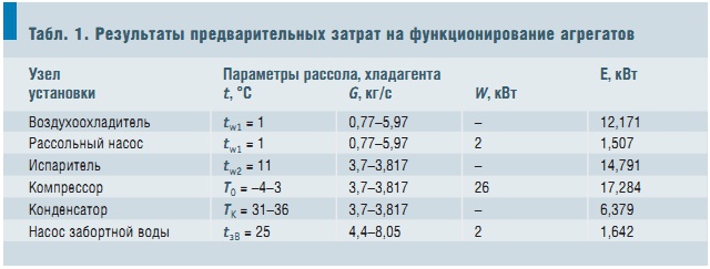

В формулах (1) и (2) часть параметров известна, другие измеряются на работающем объекте или определяются расчетным путем. Результаты предварительных затрат на функционирование агрегатов приведены в табл. 1. Используя расчетные зависимости ηe от потребляемой эксергии технологическими агрегатами ХУ, можно определять оптимальные величины изменяемых параметров, т.е. осуществлять ихтермодинамическую оптимизацию.

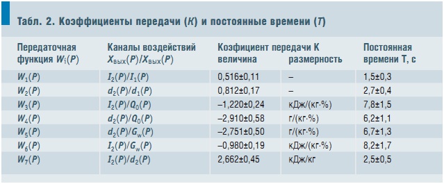

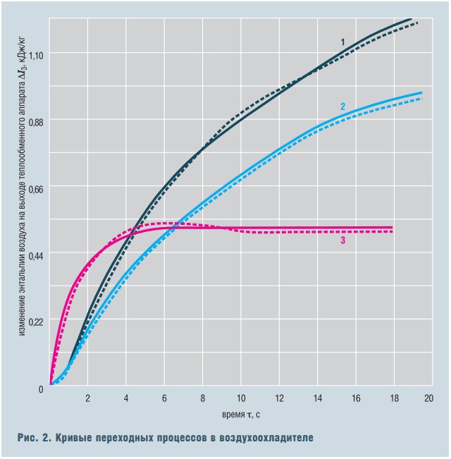

Передаточные функции W1(P)…W7(P) в (6) представляют собой аппериодические звенья первого порядка, коэффициенты передачи (К) и постоянные времени (Т) которых по соответствующим каналам передачи входных воздействий приведены в табл. 2. На рис. 2 представлены используемые для получения модели (6) экспериментальные и расчетные кривые переходных процессов в ВО, определяющие зависимости изменения энтальпии воздуха на выходе теплообменного аппарата при: 1 — уменьшении холодопроизводительности (Q0); 2 — уменьшении расхода рассола (Gw); 3 — увеличении энтальпии воздуха перед воздухоохладителем (I1).

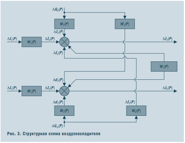

Структурная схема ВО, как объекта автоматизации, соответствующая модели (6), показана на рис. 3. Возмущающими воздействиями для ВО являются изменения энтальпии (∆I1) и влагосодержания (∆d1) воздуха на входе агрегата. Управляющими воздействиями являются изменения расхода рассола (∆Gw) на стороне подачи в ВО. В качестве выходных параметров приняты изменения энтальпии (∆I2) и влагосодержания (∆d2). Математическая модель ВО имеет вид:

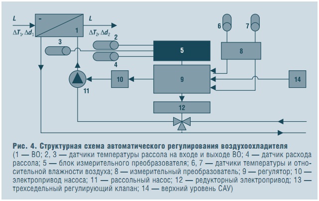

Результаты исследования статических и динамических свойств ВО как объекта автоматизации позволили разработать соответствующую схему регулирования. Структурная схема автоматического регулирования ВО изменением расхода хладоносителя (количественное регулирование) приведена на рис. 4. В схеме рис. 4 количественное регулирование (изменением расхода рассола через ВО) осуществляется с помощью регулятора 9, представляющего собой цифровое устройство, функционирующее в соответствии со схемой [3].
На вход регулятора подаются преобразованные в блоке 8 значения параметров температуры и относительной влажности воздуха в энтальпию и влагосодержание. Схема измерительного преобразователя 8 функционирует в соответствии с [3]. Электропривод 10 рассольного насоса выполнен на основе преобразователя частоты, реализующего скалярное управление.
Используя схему рис. 4, с учетом рекомендаций (4), можно осуществить помимо количественного регулирования производительности ВО также и качественное регулирование. При качественном регулировании используется управление трехседельным регулирующим клапаном 13 посредством редукторного электропривода 12. В результате такого регулирования изменяется температура рассола на входе в ВО.
