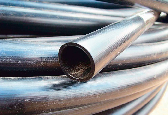

ПНД разнится по плотности, на это указывают цифры в марке трубы: 80, 100. Этот показатель равен минимальной прочности (MRS) — чем больше число, тем прочнее материал. Значение MRS учитывается при изготовлении трубы: если используется полиэтилен ПЭ-100, материала понадобится меньше. Сейчас большинство производителей отказываются от ПЭ-80 в пользу ПЭ-100: ПЭ-100 дороже примерно на 10 %, но материала на производство трубы из ПЭ-80 нужно на 15 % больше. Эта разница заметно влияет на цену, поскольку изделия из ПНД очень чувствительны к стоимости сырья: даже удешевление на 1 % будет иметь значение для оптового покупателя.
Нужно учитывать, что если перевозка полиэтилена занимает больше 100 км, то его невыгодно покупать, разумнее найти поставщика недалеко от места использования, сократив таким образом расходы на транспортировку. Из-за того, что рынок сильно привязан к цене, основные производители труб ПНД — это российские заводы, но сырье используется европейское. Отечественное сырье для производства труб ПНД быстро находит покупателя, но спрос не удовлетворяется полностью, поэтому большинство производителей вынуждены закупать сырье за границей.
Трубы из полиэтилена низкого давления. 3/2013. Фото 1

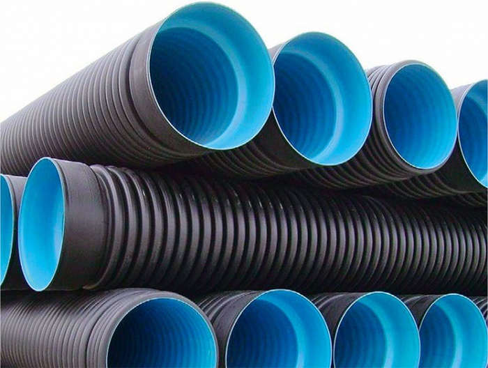

При монтаже труб ПНД прямые отрезки труб обычно скрепляются фитингами либо литыми отводами, основной способ соединения — сварка встык. Такой способ отличается надежностью и долговечностью, но требует больших затрат. Нужен дорогостоящий сварочный аппарат и специалисты, которые допущены к этому виду работ. По примерным оценкам, при сваривании труб диаметром 1 м один стык будет стоить около 1000 руб., что намного дороже стоимости самой трубы (от 70 руб. за 1 кг трубы). Монтажные работы составляют большую часть затрат, поэтому при покупке не ориентируйтесь только на стоимость трубы, оценивайте смету целиком. Обратите внимание: встык можно сваривать только трубы одинакового диаметра и толщины стенки (учитывается стандартное размерное отношение — SDR), изготовленные из полиэтилена одной марки. Стыковую сварку разрешено проводить при температуре воздуха -15...+45 °C.
Трубы из полиэтилена низкого давления. 3/2013. Фото 2
