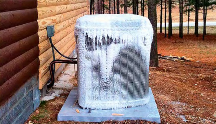

Основным возражением против использования в отопительный период воздуха в качестве НТИТ в РФ будет, как и следует из инструкций к распространенным «воздушным» ТН, требование работы при положительных (больше 2–3 °С, номинально 10 °С) температурах среды (некоторые ТН могут работать и при –25 °С, но они имеют низкий коэффициент преобразования).
Теплообменник «воздушного» ТН. А ведь еще даже не зима…

    Фото тоже бредовое. При чем тут зима? Кондиционер если не работает нормально компрессор не лучше летом выглядит
