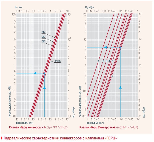

При разработках этих клапанов учитывались рекомендации ООО «Витатерм» по гидравлическим, прочностным и эксплуатационным характеристикам для использования в реальных российских условиях. Согласно заводских испытаний, были получены гидравлические характеристики конвекторного узла «Сантехпром Авто» и «Сантехпром Авто-С» с установленным клапаном «Герц Универсал-1» (смотри диаграмму).
Гидравлические характеристики прибора мало зависят от модели и длины конвекторного узла. Коэффициент местного сопротивления конвекторного узла ξ и коэффициент затекания воды в прибор αпр для расчетного режима Kv2 (на 2 К) следует принимать ξ= 7,3 и αпр= 0,29 для всех типоразмеров конвекторов. При использовании специальной термоголовки (1726200) коэффициент затекания может быть увеличен до 0,33.
Представленная диаграмма гидравлических характеристик конвекторов с клапаном «Герц Универсал-2» позволяет произвести подбор значения настройки клапанов.Максимальный перепад давления на клапане не должен превышать 0,6 бар. Для безупречной и гарантированной бесшумной работы следует принимать в расчетах перепад 0,1–0,2 бар.
