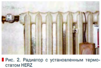

Рис. 2. Радиатор с установленным термостатом HERZ

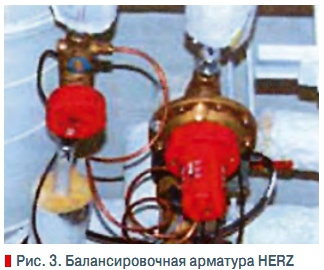

Рис. 3. Балансировочная арматура HERZ

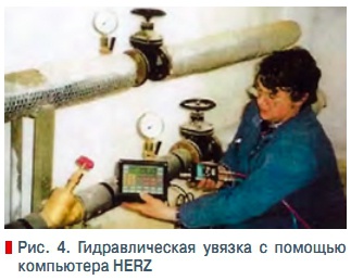

Рис. 4. Гидравлическая увязка с помощью  компьютера HERZ

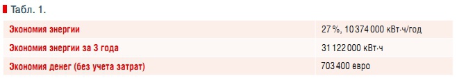

Табл. 1.
Табл. 1.

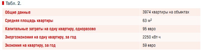

Табл. 2.
Табл. 2.

Значения коэффициентов теплопередачи ограждений остались неизменными. Начиная с 1994 по 1995 гг. по показаниям теплосчетчиков проводилась ежегодная регистрация потребления тепла. Таким образом, для проведения сравнительного анализа в распоряжении имелись данные за полуторагодовой период до начала реконструкции. Для того чтобы гидравлическая регулировка объектов стала возможной, в период с июля по август 1995 г. на подающем трубопроводе приборов отопления были установлены термостатические клапаны «ГЕРЦ» TS90V с термоголовками 1726006 (рис. 2).
В январе 1996 г. на стояках были установлены регуляторы перепада давления и расхода «ГЕРЦ» (рис. 3). Чтобы гарантировать точное распределение воды, в январе 1996 г. каждый из объектов был оснащен балансировочными вентилями «ГЕРЦ» Stromax M 4117.За счет гидравлической увязки существующей отопительной системы (рис. 4), оснащенной балансировочной арматурой и термостатическими клапанами фирмы «ГЕРЦ», начиная с 1997 по 2000 гг. были достигнуты следующие показатели (табл. 1).
Жильцы квартир смогли впервые ощутить удобство и комфорт центрального отопления при одновременном снижении расходов на эту услугу (табл. 2). То есть уже через два года сумма инвестиций полностью окупилась! Применительно к Москве ниже приводится расчет затрат и срок окупаемости, который показывает, как управляющая компания может возместить свои затраты в течение двух лет, а затем используя двухставочный тариф на тепловую энергию на входе в здание, получать чистую прибыль.
