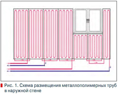

Рис. 1. Схема размещения металлополимерных труб  в наружной стене

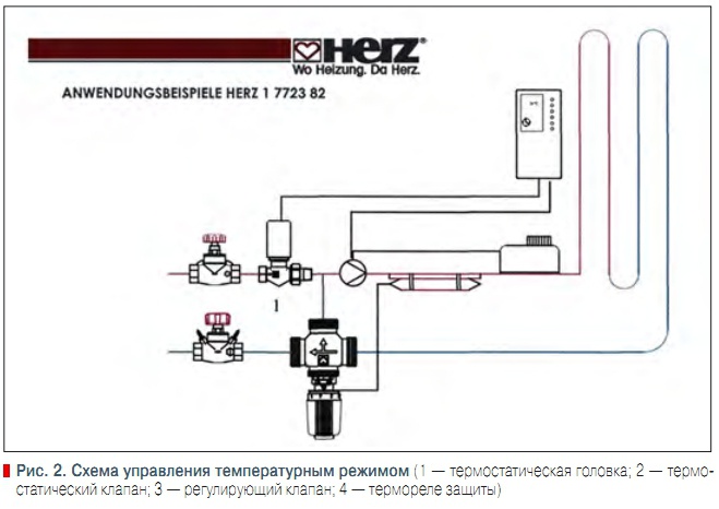

Рис. 2. Схема управления температурным режимом

В качестве теплоносителя используется вода. Крепление металлополимерных труб диаметром 16x2 предусмотрено к внутренней поверхности наружной стены. Со стороны помещения наружная стена обшивается гипсокартонными листами. Система разделена на два контура — подоконная (на высоте до 1 м от пола) и настенная (выше 1 м). В подоконную зону подается вода с температурой 60 °С, а в настенный контур — 50 °С. Температурный режим управляется трехходовым смесительным клапаном.
Удаление воздуха осуществляется из каждого контура отдельно. В летнее время система может охлаждать температуру воздуха в помещении с использованием температуры грунта. В настоящее время разработаны отопительные панели со встроенными трубами в заводских условиях, в частности, фирмой «Герц». Достоинства данной системы: долговечность, экономия капитальных затрат и гибкость в регулировании параметров теплоносителя, позволяющая покрыть теплопотери помещения без установки дополнительных отопительных приборов.
