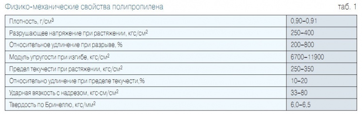

Табл. 1. Физико-механические свойства полипропилена
