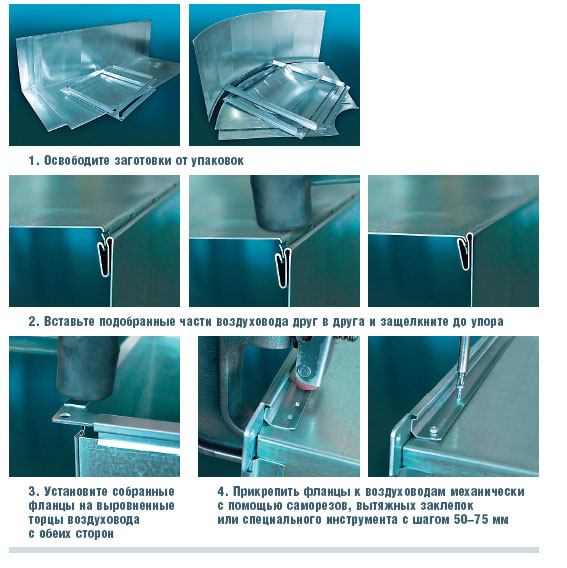

Технология соединения фальцевого шва Snap Lock применяется при изготовлении воздуховодов прямоугольного сечения из металла толщиной 0,63–1,0 мм. Преимущества технологии Snap Lock:
  • сборка заготовок прямоугольных воздуховодов непосредственно на объекте;
  • значительное снижение транспортных расходов (возможность погрузить в один и тот же транспортный объем в 3–4 раза больше продукции);
  • простота сборки заготовок воздуховодов с периметром более 1150 мм;
  • снижение затрат на складские помещения. Для удобства сборки ГК «Провенто» упакует элементы воздуховодов, укомплектованные подготовленными фланцами: с полупериметром воздуховода не более 1150 мм в виде промаркированных Г-образных заготовок, готовых к сборке, а с полупериметром более 1150 мм — в виде пронумерованных картин с подготовленными под сборку швами. ГК «Провенто» позаботилась также о простоте и легкости сборки воздуховодов.
Вам всего лишь нужно:
  1. Освободить заготовки от упаковки;
  2. Вставить подобранные части воздуховода друг в друга и защелкнуть до упора;
  3. Установить собранные фланцы на выровненные торцы воздуховода с обеих сторон;
  4. Прикрепить фланцы к воздуховодам механически с помощью саморезов, вытяжных заклепок или специального инструмента с шагом 50–75 мм.
Прямоугольные воздуховоды, собранные с применением технологии Snap Lock, соответствуют классу плотности «Н». Для достижения повышенной плотности воздуховодов (класс «П») нанесите перед сборкой в швы воздуховодов герметик. Воздуховоды прямоугольного сечения с применением технологии Snap Lock обладают такими же высокими потребительскими свойствами, как и обычные с фальцевым швом, и не уступают им ни по прочности, ни по износостойкости, ни по коэффициенту минимальной утечки воздуха.
