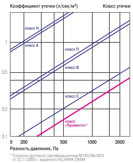

Классы утечек
Классы утечек
Как же измерить воздухонепроницаемость? Для ее оценки существует коэффициент утечки, который показывает относительные потери воздушного потока в вентиляционной системе. Европейский стандарт Eurovent 2.2 подразделяет воздухонепроницаемость на три класса: A, B и C. Класс С имеет самый низкий коэффициент утечки, и, соответственно, наивысшую воздухонепроницаемость— в три раза выше, чем класс B, и в девять раз выше, чем класс А.
Для справки: российский класс П (плотный) фактически соответствует европейскому классу B. В настоящее время вентиляционные системы чаще всего собираются из воздуховодов прямоугольного и/или круглого сечения. Как показывают исследования, проведенные российским производителем компонентов систем вентиляции — Группой компаний «Провенто», воздуховоды круглого сечения обладают более высокой воздухонепроницаемостью, чем прямоугольного сечения.
Это объясняется тем, что сборка системы воздуховодов круглого сечения в техническом плане гораздо проще и экономичнее. Как следствие, вентиляционные системы, выполненные из круглых (спирально-навивных) воздуховодов, стоят дешевле и имеют более низкие эксплуатационные расходы. Все эти выводы подтверждаются данными экспериментов, подробно ознакомиться с которыми можно в брошюре «Экономические и технические аспекты при выборе систем воздуховодов», выпушенной ГК «Провенто». (Электронная версия брошюры доступна на сайте www.provento.ru в разделе «Вентиляционное оборудование»). Постоянно работая над повышением качества своей продукции, ГК «Провенто» поставила перед собой задачу наладить выпуск воздуховодов с самой высокой воздухонепроницаемостью.
Усилиями специалистов предприятия эта задача была успешно решена: как показали измерения, коэффициент утечки для предварительно уплотненных систем воздуховодов круглого сечения «Провенто» с запасом удовлетворил требованиям самого высокого класса по европейскому стандарту — класса С. Ключевую роль в снижении утечек воздуховодов «Провенто» играет применение резинового уплотнения, которое предварительно запрессовано при производстве фасонных изделий.
