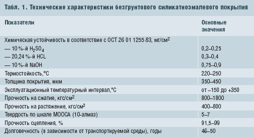

Табл. 1. Технические характеристики безгрунтового силикатноэмалевого покрытия

В других городах России имеются небольшие участки по производству эмалированных труб. Для изоляции труб и соединительных деталей используются в основном безгрунтовые силикатноэмалевые покрытия. Технические характеристики безгрунтового силикатноэмалевого покрытия приведены в табл. 1. Трубы с двухсторонним силикатноэмалевым покрытием и внутренним силикатноэмалевым покрытием находятся в эксплуатации на действующих теплопроводах и трубопроводах систем горячего водоснабжения в Москве, Пензе, Рязани, Казани, Оренбурге и т.д.
