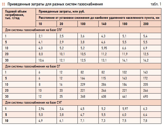

Табл. 1. Приведенные затраты для разных систем газоснабжения

Результаты расчета технико-экономических показателей систем газоснабжения сетевым природным газом (СГ), сжиженным природным газом (СПГ), сжиженным углеводородным газом (СУГ), для сопоставимых условий сравнения вариантов, представлены в табл. 1. Значение коэффициента экономической эффективности капиталовложений при расчете приведенных затрат по всем рассматриваемым вариантам принималось в размере 0,15 год–1, что соответствует нормативному сроку окупаемости единовременных затрат шесть-семь лет.
Конкурентоспособность СПГ по сравнению с СУГ и СГ определена в рамках рассмотренных модельных схем газоснабжения для различного радиуса действия газоснабжения (максимального удаления населенного пункта от источника газоснабжения). Стоимость специального оборудования принималась из каталогов, представительских листов таких крупных производителей оборудования в области газоснабжения, как ООО ПКФ «АЗССнаб», ООО «Диоксид», ООО «Ферроинжиниринг Групп» и др. Особую актуальность приобретает технико-экономическое обоснование двухстадийной газификации объектов: сначала (при отсутствии сетевого природного газа) газоснабжение СПГ (СУГ), затем (по мере подключения опорного пункта к магистралям природного газа) перевод с сжиженного на сетевой природный газ [2]. В качестве альтернативных вариантов систем газоснабжения населенных пунктов было рассмотрено снабжение потребителей:

Как показывают расчеты, величина годового газопотребления населенного пункта Qгод значительно влияет на предельное расстояние, при котором потребителя, газифицированного сжиженным газом, целесообразно перевести на природный газ Lкр. Проиллюстрируем это следующим примером. При плотности населения q = 6 × 10–4 чел/м2 и годовом энергопотреблении 100 и 1500 МВт⋅ч/год разница в значениях ΔLкр составляет 87,6 %.
При годовом газопотреблении населенного пункта 100–1500 МВт и плотности населения q, варьирующейся в пределах от 5 × 10–4 до 6 × 10–4 чел/м2, при наличии природного газа в опорном пункте энергоснабжения, область его целесообразного использования изменяется от 0,8 до 1,75 км (от 23,2 до 28,4 км).Потребителей, удаленных от опорного пункта энергоснабжения на большие расстояния, следует газифицировать сжиженным природным газом. При отсутствии сетевого природного газа газификация объектов может быть обеспечена только сжиженным газом.
При этом, однако, представляется возможным по мере развития распределительной системы газоснабжения часть потребителей, расположенных на соответствующем расстоянии от опорного пункта энергоснабжения, перевести со сжиженного на сетевой природный газ. С увеличением срока отдаленности газификации опорного пункта τо возможности конвертирования систем газоснабжения существенно сокращаются (уменьшается зона перевода потребителей со сжиженного на природный газ Lкр).
Например, если опорный пункт энергоснабжения получает сетевой природный газ через 10 лет (с годовым потреблением 1000 МВт⋅ч/год),на природный газ целесообразно переводить потребителей, удаленных от опорного пункта на расстояние до 20 км. Если срок отдаленности газификации опорного пункта τо соизмерим со сроком службы системы газоснабжения, перевод потребителей со сжиженного на сетевой природный газ нецелесообразен при любой удаленности последнего от опорного пункта энергоснабжения.
Анализ проведенных расчетов приводит к выводу о том, что затраты в систему газоснабжения на базе СПГ значительно ниже по сравнению с затратами в систему сжиженного углеводородного газа для всех рассмотренных годовых объемов энергопотребления от 100 до 5000 МВт⋅ч/год и удаленности потребителя от опорного пункта газоснабжения. А с учетом дальнейшего перевода потребителя на сетевой природный газ условия перехода более выгодные при изначальном снабжении населенных пунктов сжиженным природным газом.
