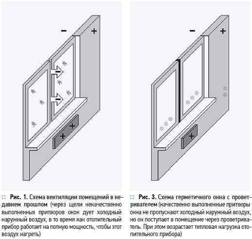

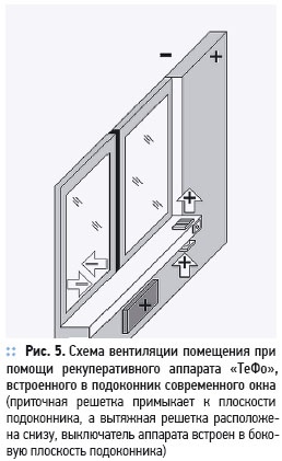

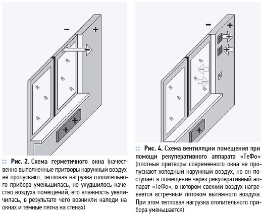

Окно должно пропускать через себя много света и мало тепла. Таково его основное назначение. Правда, в недавнем прошлом всем нашим окнам была еще свойственна функция вентиляции, поскольку через топорные притворы, даже заткнутые поролоном, зимою всегда дул свежий воздух (рис. 1). Когда производители окон преуспели в создании герметичных энергосберегающих притворов, светопрозрачные проемы зданий начисто лишились функции вентиляции (рис. 2). Люди в закрытых помещениях начали испытывать недостаток свежего воздуха. Поначалу, избавившись от нежеланных сквозняков, многие мирились с отсутствием естественной вентиляции, пока наледь на окнах и плесень на внутренней поверхности наружных стен зримо не заявили о проблеме. Первый шаг в решении возникшей проблемы был примитивно прост. Вместо неорганизованных щелей, естественно пронизывавших старые окна, в оконные рамы встраивалась искусственно созданная щель (рис. 3) с возможностью ручного или автоматического регулирования ее живого сечения. Щель эту назвали проветривателем, и проблема с плесенью на стенах была решена.![]() Но, однако, при этом с полной силой вновь возродилась старая проблема с избыточным расходом энергии, поскольку через новую щель, как и в прежние времена, проникал холодный воздух, и на его подогрев приходилось использовать отдаваемую отопительным прибором тепловую энергию, стоимость которой имеет тенденцию к непрерывному росту каждый год. Кардинально решить проблему могла бы принудительная приточно-вытяжная вентиляция с рекуператором в вентиляционной камере, но в большинстве существующих помещений механической вентиляции нет, и устроить ее не всегда возможно, хотя бы потому, что в интерьер обычного помещения никакой воздуховод не вписывается. Подвесные потолки, которые в таких случаях устанавливают, чтобы скрыть за ними воздуховоды, отбирают у помещений и без того не слишком высокое пространство, и поэтому нежелательны, не говоря уже о стоимости самих потолков и всей вентиляционной системы. Когда появился не требующий никаких воздуховодов локальный приточно-вытяжной рекуперативный агрегат, получивший название «ТеФо» (теплая форточка), был, наконец, достигнут желаемый результат. В помещение, оборудованное теплой форточкой, подается свежий воздух, подогретый теплом воздуха, удаляемого из вентилируемого помещения (рис. 4). ![]() Несмотря на то, что понятие, вкладываемое в слово «форточка», обычно ассоциируется с фрагментом окна, до сего времени аппараты «ТеФо» применялись независимо от заполнения оконного проема и, возможно, по этой причине они применяются не так массово, как они того безусловно заслуживают. Не каждый потенциальный потребитель готов сверлить в наружной стене своей квартиры или офиса отверстия для приточного и вытяжного воздуха, чтобы использовать их для установки локального рекуператора. Многие потребители предпочитают скрытую установку аппарата, и тогда в дополнение к отверстиям в стене необходимо еще устраивать в ней нишу. Эти обстоятельства часто становятся барьерами на пути широкого применения теплой форточки. Наиболее совершенным техническим решением устройства локальной вентиляции помещений могла бы быть установка аппарата «ТеФо» непосредственно в конструкции окна, например, в подоконнике (рис. 5). Таким образом, прослеживаются пять этапов совершенствования локальной вентиляции помещений, свидетелями которых мы стали за последние четверть века (табл. 1). На рис. 6–9 показано, как выглядит современное окно с функцией рекуперативной вентиляции. Рекуперативный приточно-вытяжной аппарат «ТеФо1» производства севастопольского предприятия «Теплообмен» смонтирован внутри подоконника, на лицевую поверхность которого выведена приточная решетка, а со стороны нижней поверхности подоконника смонтирована вытяжная решетка. ![]() Обе решетки снабжены автоматически открывающимися при пуске вентиляторов жалюзи. Внутри аппарата находится эффективный теплообменник, в котором вытяжной воздух передает содержащуюся в нем тепловую энергию свежему приточному воздуху. На передней плоскости подоконника установлен плавный выключатель (диммер), при повороте которого меняется число оборотов приточного и вытяжного вентиляторов при соответствующем изменении их производительности и уровня шума, что позволяет просто и удобно регулировать приток. Коэффициент эффективности рекуператора при максимальном расходе приточного и вытяжного воздуха 30 м3/ч составляет 72 %, а при уменьшенном при помощи диммера расходе он возрастает до 80–85 %.Рекуператор «ТеФо» находит широкое применение в жилых и общественных многокомнатных зданиях. При новом строительстве эти аппараты позволяют отказаться от центральных приточно-вытяжных систем с их вентиляционными камерами, калориферами, трубопроводами, автоматикой, сетью воздуховодов, регулирующих и огнезащитных клапанов, приточных и вытяжных решеток, декоративных подвесных потолков. В существующих зданиях аппараты «ТеФо» позволяют обеспечить вентиляцию при герметичных окнах в тех помещениях, где никогда никакой вентиляции не было. Вместе с тем, установка «ТеФо» обычно требует выполнения некоторых строительных работ, связанных с пробивкой отверстий, а в случае со скрытой установкой необходимо устройство специальных ниш в стенах, что возможно в случае проведения ремонтных работ в существующих зданиях. ![]() В то же время, старые окна в существующих зданиях меняют на современные оконные конструкции повсеместно, и, если «ТеФо» вмонтировано в подоконник, как это показано на рис. 6–9, то вентиляционное устройство становится частью новой оконной конструкции, которая превращается при этом в современное окно с функцией рекуперации. В старых окнах форточка всегда была неотъемлемой частью окна. В современном окне с функцией рекуперации форточка вернулась на свое привычное место — в оконную конструкцию. |
