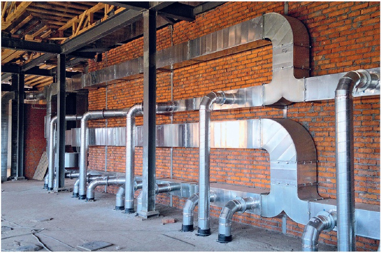

Основное влияние на образование цены оказывает цена материала, который идет на формирование воздуховодов. Как правило, при изготовлении воздухопроводящих каналов и вентиляции в целом применяют так называемые черный, оцинкованный и нержавеющий виды сталей, а также алюминий или ПВХ. Последний вид воздушных коммуникаций объективно считается «самым бюджетным». За «бюджетность» приходится расплачиваться малым сроком службы приобретаемых частей вентиляции, и затраты рано или поздно всё равно «находят» прижимистого заказчика. Почти безупречные характеристики имеет нержавейка, но «за всё надо платить», а в случае нержавейки — по максимуму. По крайней мере, точно больше, чем за прочие варианты.
Для конечного клиента стоимость вентиляционных коммуникаций состоит из ряда взаимосвязанных частей, а также находится в прямой зависимости от сложности конструкции, технологичности производства и строительства воздуховодов

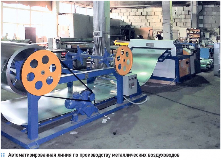

Довольно важный критерий при ценообразовании в «воздуховодном случае» — это уровень технологической вооруженности и класс станков, задействованных для изготовления вентиляционной продукции. Современные производственные линии, как правило, автоматизированы, и потому дают возможность осуществить буквально поточный метод создания воздуховодов. Он отличается высокой скоростью «выдачи» готовой продукции, причем при значительной экономии внутренних затрат на производство. И это очень важно, так как они напрямую влияют на отпускную цену товара. Изготовление вентиляционной «арматуры» на «побитом жизнью», и даже просто на технологически «отжившим свой век» оборудовании всяко разно влетит в ощутимую «копеечку» как изготовителю продукции, так и тому, кто решится её приобрести.

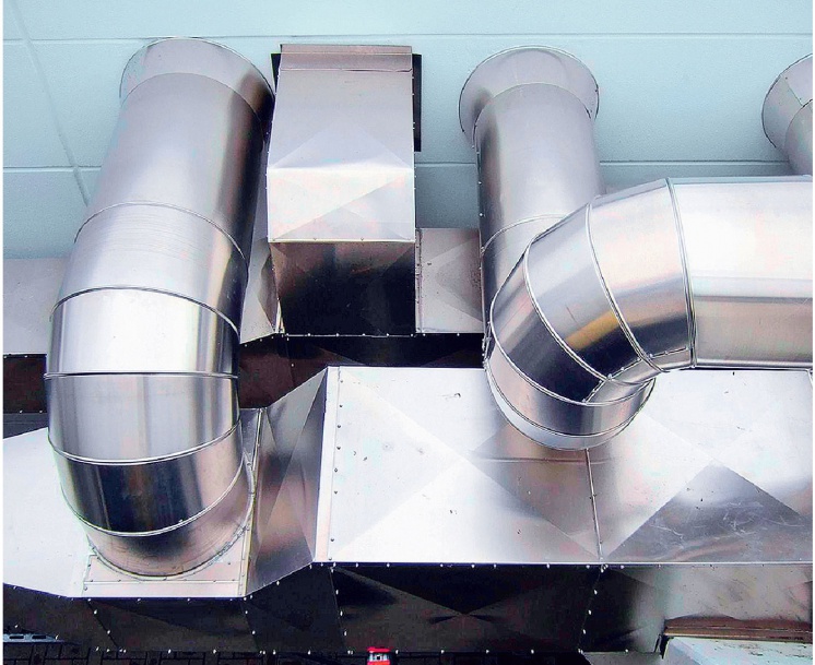

Заказчику нужно быть готовым оплатить в том числе «одежку» готовой продукции, то есть упаковку, а ещё и доставку произведенного товара на место назначения. Ведь, согласитесь, есть большая разница — приехать за оборудованием самому или же сделать заказ на доставку, причем подчас на довольно большое расстояние. И вот ещё аспект: вентиляционные короба занимают большой объем, поэтому вместе с ними приходится доставлять много «воздуха». А стоимость доставки меряют не весом, а расстоянием и «машино- бензино-часами».

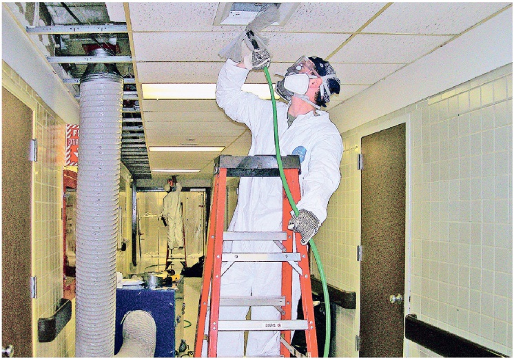

Самыми технологичными при очистке вентиляционных систем являются жесткие воздушные короба, имеющие герметичные стыки. Их допустимо чистить даже «химией»

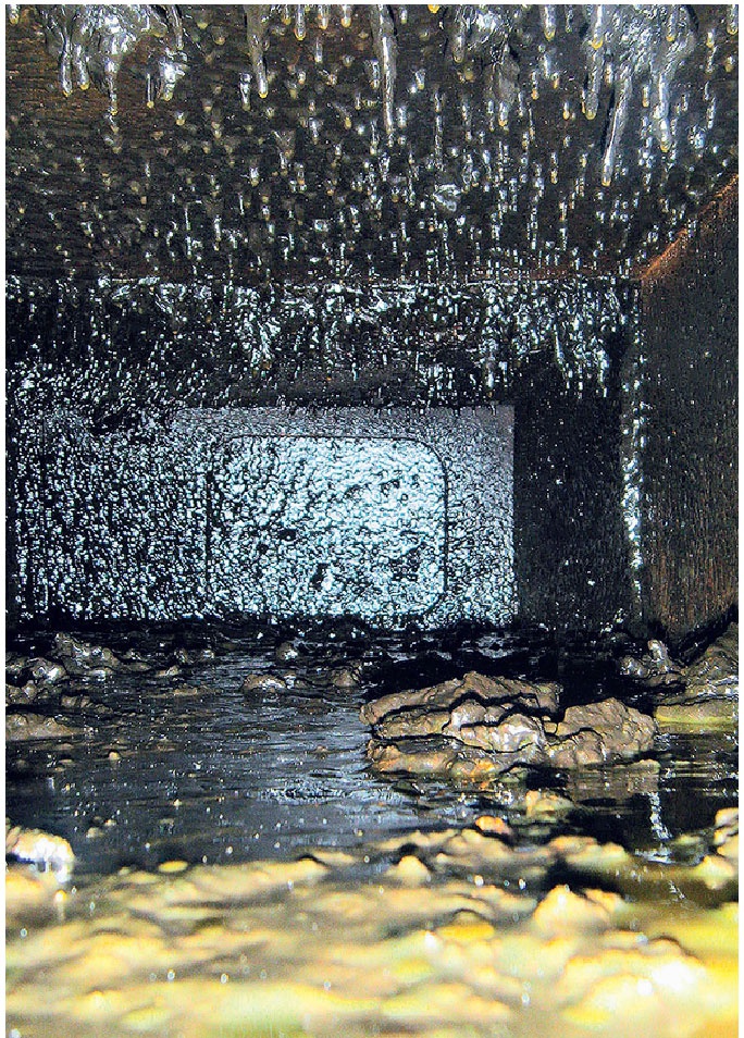

К эксплуатационным затратам относится и «гигиенический уход» за вентиляционной системой, которую нужно время от времени чистить и снаружи и внутри. И это не является чем-то неожиданным и из ряда вон выходящим — естественно, что с течением времени вентиляционная система нуждается в том, чтобы подвергнуться профилактическому обслуживанию. Ведь фильтры забиваются, и их следует менять, сетевое оборудование также требует прочистки, да и сами вентиляционные короба не могут быть вечно и безупречно блестящими. И если в стремлении к экономии финансовых средств данной «гигиеной» пренебрегать, считая, что это необязательная статья расходов, и что «железо — оно и есть железо, чего его чистить», можно рано или поздно «нарваться» на расходы, существенно превышающие сэкономленные суммы.
Дело в том, что вентиляционная система выполняет такие задачи, при решении которых невозможно избежать покрытия тех же внутренних поверхностей вентиляционных коробов тонким жиропылевым слоем. По данным научных исследований, при температурах, совпадающих или близких к комнатной, он является идеальным местом для размножения и жизнедеятельности всякого рода насекомых, микроорганизмов, бактерий, провоцирующих неприятные заболевания человека и домашних животных. Кроме того, если «запустить» систему основательно, то смесь пыли и жира реально становится потенциальной причиной возгораний.

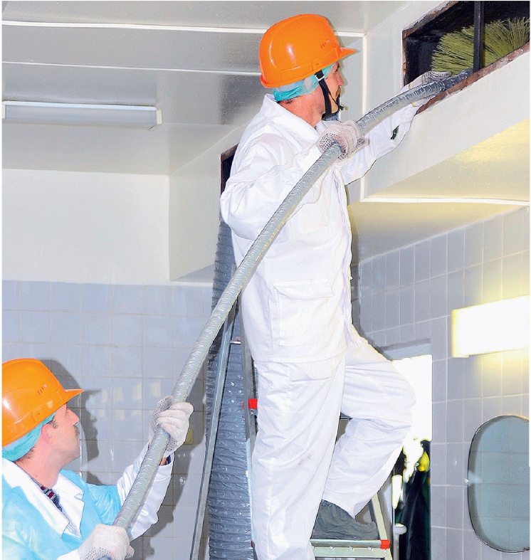

Самыми технологичными при очистке вентиляционных систем являются жесткие воздушные короба, имеющие герметичные стыки. Этот тип воздуховодов допустимо чистить и «химией», и особыми устройствами, укомплектованными механическими щетками. А вот гибкие, а также полужесткие вентиляционные короба «привести в порядок» механически весьма непросто (а значит — и недешево), а химические реагенты и вообще могут быть недопустимы, например, в сфере общепита, школах и детских садах, а также в медицинских учреждениях.
