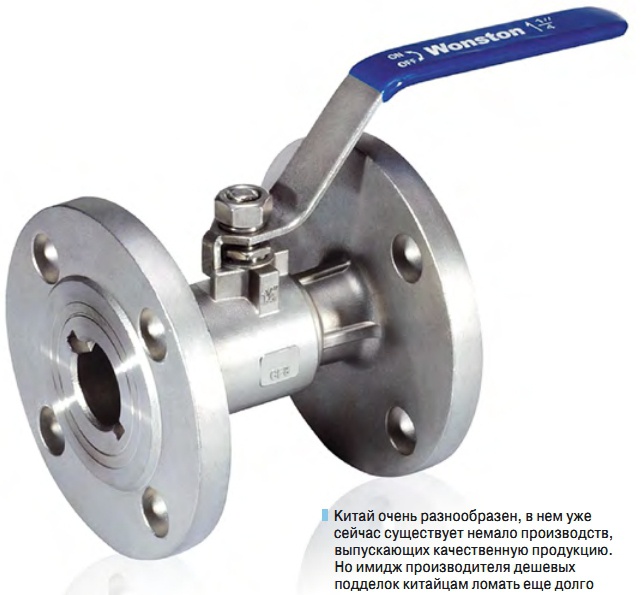

Китай очень разнообразен, в нем уже сейчас существует немало производств, выпускающих качественную продукцию.  Но имидж производителя дешевых подделок китайцам ломать еще долго
