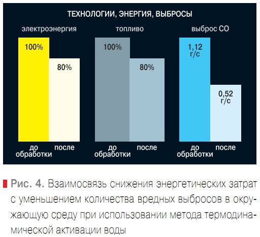

Рис. 4. Взаимосвязь снижения энергетических затрат с уменьшением количества вредных выбросов в окружающую среду при использовании метода термодинамической активации воды

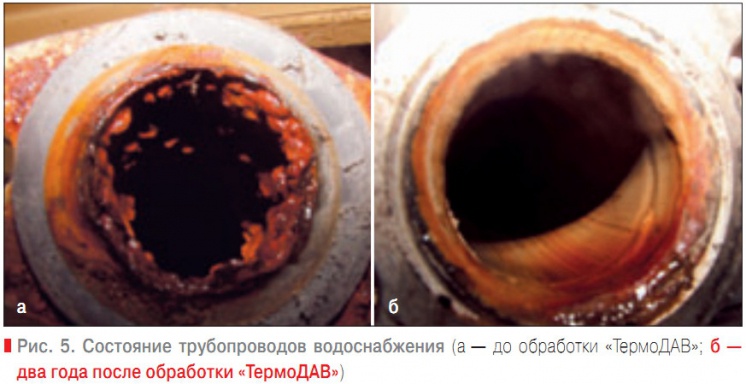

Рис. 5. Состояние трубопроводов водоснабжения

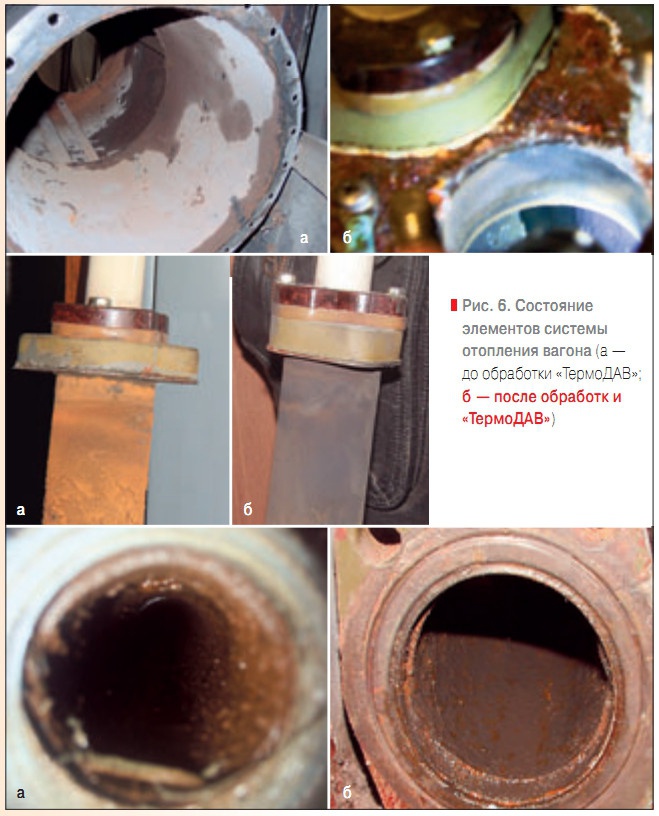

Рис. 6. Состояние элементов системы отопления вагона

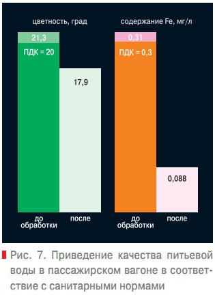

Рис. 7. Приведение качества питьевой воды в пассажирском вагоне в соответствие с санитарными нормамиРис. 7. Приведение качества питьевой воды в пассажирском вагоне в соответствие с санитарными нормами

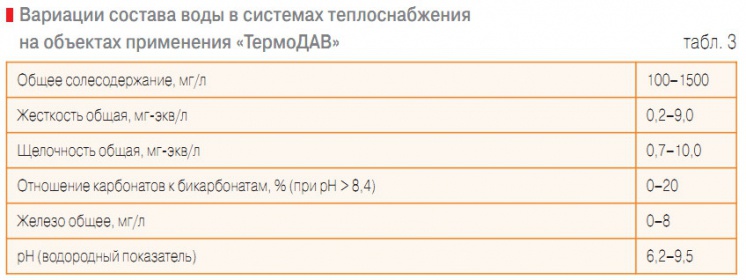

Табл. 3. Вариации состава воды в системах теплоснабжения на объектах применения «ТермоДАВ»

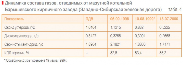

Табл. 4. Динамика состава газов, отводимых от мазутной котельной Барышевского кирпичного завода (Западно-Сибирская железная дорога)

  • сокращение расхода топлива до 15–20% за счет повышения теплопередачи нагревательных элементов и более полного сгорания топлива;
  • уменьшение выбросов в атмосферу газов и отходов (золы, шлака) за счет более полного сгорания топлива и окисления его органической составляющей.В качестве примера в табл. 4 приведен анализ отходящих газов в одной из котельных Сибири. Результаты сравниваются с предельно допустимыми выбросами (ПДВ);

  • во всех случаях использования «ТермоДАВ» для систем теплоснабжения получен устойчивый положительный эффект (при работе как в горячем, так и в холодном режиме) независимо от качества и состава подпиточной воды, состава и толщины отложений;

Хотя это и является материалом для другого исследования, хотелось бы остановиться на ряде полученных результатов. Так, в пассажирских вагонах состава «Москва-Пекин» в результате обработки систем отопления и питьевого водоснабжения (рис. 5, 6) удалось снизить на 24–25% расход электроэнергии на отопление. Это произошло в условиях суровой зимы 2005–2006 гг., когда морозы в Сибири достигали 45–55°С.
При этом качество воды было приведено в соответствие с санитарными нормами (рис. 7). При обработке водяной системы компрессорной станции и закалочной высокочастотной установки на МЛРЗ была значительно снижена скорость коррозии. Она составила 0,016 мм/год. Результат был получен в системах, где коррозионные процессы весьма активны за счет подсоса кислорода через градирни (скорость коррозии порядка 2 мм/год).
