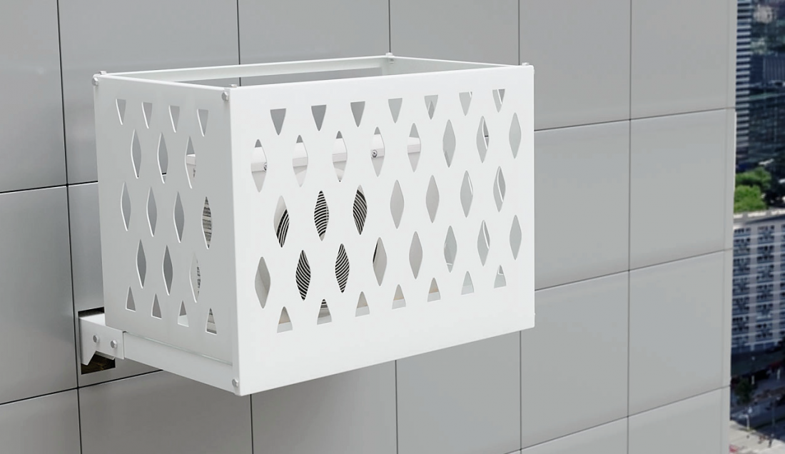

  • экран для кондиционера, корзина или короб.
