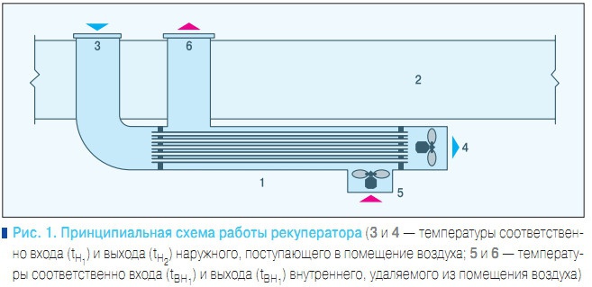

Рис. 1. Принципиальная схема работы рекуператора

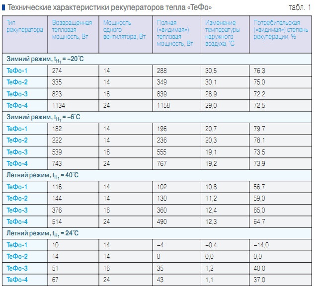

Табл. 1. Технические характеристики рекуператоров тепла «ТеФо»

Итак, что же такое рекуператор тепла, как и когда его применять и что он дает? Рекуператор тепла вентиляционного воздуха — это устройство, обязательно имеющее в своем составе теплообменный элемент, имеющее, как правило, вентиляторы (обычно — два) для прокачивания через этот теплообменник потоков вытяжного, удаляемого из помещения, и свежего, подаваемого в помещение воздуха и зачастую оснащенное различными дополнительными приспособлениями, призванными автоматизировать работу устройства, улучшить качество подаваемого воздуха (или хотя бы, предотвратить его ухудшение) и т.д.
В таком устройстве тепло от воздуха, который должен быть удален из помещения, отдается воздуху, поступающему в помещение (а летом наоборот— поступающий воздух охлаждается более прохладным удаляемым воздухом, если, конечно, помещение оснащено кондиционером), т.е. практически даром осуществляется тепловая подготовка воздуха перед подачей его в помещение.
Схема работы рекуператора изображена на рис. 1. Таким образом, рекуператор выполняет, по сути, роль обычной форточки, которая столетия успешно справлялась с задачей воздухообмена в помещениях, но только рекуператор — это, образно говоря, теплая форточка (применительно к зимнему, основному режиму функционирования), т.к. воздух, проходя через рекуператор в помещение, одновременно подвергается тепловой обработке. (Первые буквы слов «теплая форточка» дали имя рекуператору — «ТеФо».)

Располагая же этой величиной, легко получить и другие энергетические характеристики рекуператора для любого режима. Опуская выполнение этих несложных математических операций и опираясь на реальные экспериментальные характеристики, оформленные протоколами аккредитованного испытательного центра, в таблице мы приводим полученные результаты. Перед тем, как обратиться к анализу таблицы, необходимо обратить внимание на следующие моменты:
  • анализ выполнен для двух режимов работы рекуператора — нагрев поступающего воздуха (зимний) и охлаждение поступающего воздуха (летний). Уместно напомнить, что рекуператор летом автоматически начинает не нагревать, а охлаждать поступающий воздух (правда, в случае если помещение оборудовано кондиционером);
  • температура внутреннего воздуха для определенности принята постоянной на уровне следующих значений: для зимнего режима принято 20°С, а для летнего — 21°С.
Даже поверхностный анализ данных позволяет составить суждение об энергетической эффективности рекуператоров «ТеФо». В частности, в зимнем режиме минимальный типоразмер («ТеФо-1») способен при температуре наружного воздуха –20°С сообщать потоку поступающего воздуха 288 Вт тепла, из которых 260 Вт — это возвращенное тепло (при затрачиваемых на это 28 Вт), в то время как для максимального типоразмера («ТеФо-4») эти значения соответственно равны 1,16 и 1,11 кВт (при затрачиваемых 48 Вт).
Как видно, сбереженная энергия многократно превосходит энергию, затраченную на эти цели (т.е. на привод вентиляторов). При этом работа рекуператоров обеспечивает нагрев потока поступающего в помещение морозного воздуха в первом случае на 30,5°С, а во втором на 29°С, т.е. в обоих случаях в помещение будет поступать воздух, уже нагретый примерно до 10°С.
Если же взять в качестве преобладающей температуры за отопительный сезон температуру наружного воздуха на уровне –6°С, то каждый час работы «ТеФо-1» на протяжении сезона будет экономить 168 Вт, сообщая потоку в сумме 196 Вт, а применительно к «ТеФо-4» эти показатели составят соответственно 0,72 и 0,77 кВт, обеспечивая при этом поступление в помещение воздуха с температурой около 15°С.
Анализ данных таблицы в части летних режимов показывает, что не зря рекуператор был назван по первым буквам слов «теплая форточка». Его основное назначение — это экономия тепла зимой, а летом рекуператор хоть и экономит холод, но менее эффективно, чем тепло зимой. И тем не менее, летом «ТеФо», т.е. «теплая форточка», автоматически становится «холодной форточкой» и обеспечиваемая экономия холода объективно служит тем же целям энергосбережения.
Напомним, что, например (см. табл.), при температуре наружного воздуха 40°С рекуператор «ТеФо-1» будет сообщать поступающему воздуху 102 Вт холода, а «ТеФо-4» — 490,4 Вт холода, что также многократно превосходит энергию, затраченную в рекуператорах на эти цели. При этом температура поступающего воздуха будет понижаться в первом случае почти на 11°С, а во втором случае более чем на 12°С.
Приведенные в табл. 1 для летнего режима данные показывают, что рекуператоры «ТеФо» будут охлаждать поступающий воздух вплоть до температуры наружного воздуха 24°С. Очевидно, что работа рекуператоров «ТеФо» даже в летнем, менее эффективном режиме функционирования, является целесообразной как с точки зрения энергосбережения, так и с точки зрения поддержания комфортных температурных условий.
И уж, конечно, функционирование в зимнем режиме, обеспечивающее предотвращение потери и возврат для отопления тепловой энергии на уровне 260 Вт для «ТеФо-1» и тем более на уровне 1,11 кВт для «ТеФо-4» (при пренебрежимо малом собственном энергопотреблении) в наиболее морозные дни зимы, когда особенно остро встает вопрос энергосбережения и дефицита энергии, является одним из наиболее эффективных энергосберегающих мероприятий.
Рассмотрение данных, приведенных в таблице, позволяет осуществить количественную оценку энергосберегающего эффекта от применения рекуператоров «ТеФо». Отдельно оговорим, что речь идет только о рекуператорах «ТеФо», обладающих более чем 70%-й степенью эффективности, подтвержденной в ходе проведенных в аттестованном испытательном центре сначала исследовательских испытаний экспериментальных образцов, а затем и периодических испытаний изделий опытно-промышленной партии. Распространение этих результатов на рекуператоры иных производителей будет глубоко ошибочным, т.к. на сегодня нам не известны иные, помимо «ТеФо», децентрализованные рекуператоры тепла со степенью эффективности хотя бы близкой к 70%.
