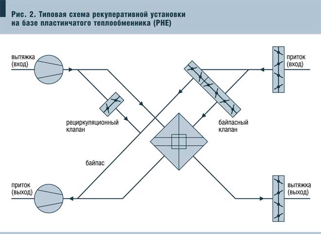

Рис. 2. Типовая схема рекуперативной установки на базе пластинчатого теплообменника (PHE)

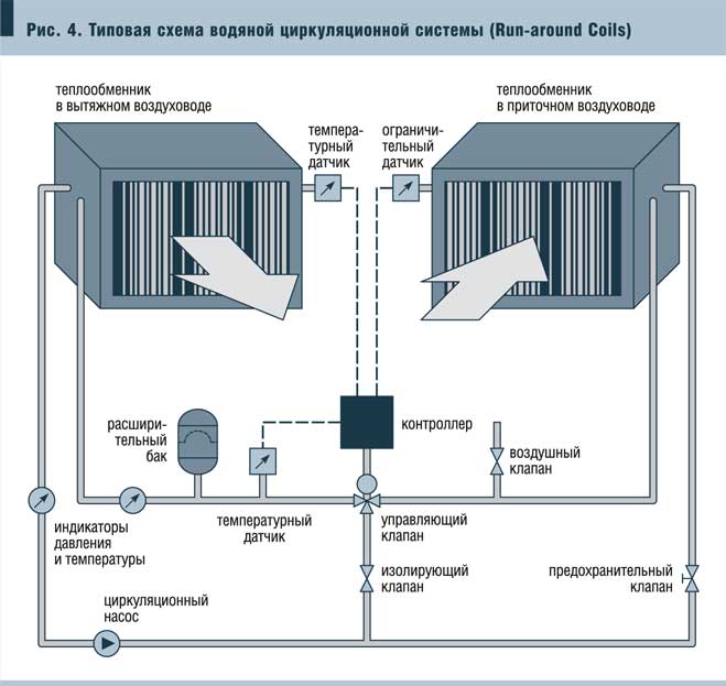

Рис. 4. Типовая схема водяной циркуляционной системы (Run-around Coils)

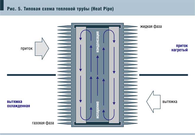

Рис. 5. Типовая схема тепловой трубы (Heat Pipe)

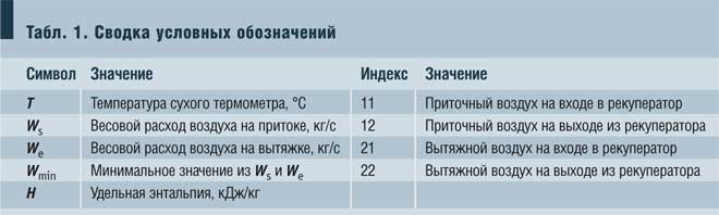

Табл. 1. Сводка условных обозначений

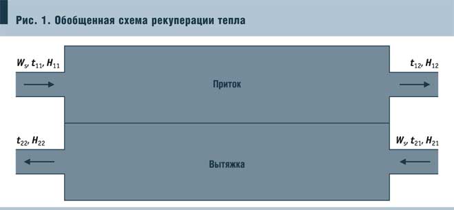

При сопоставлении различных средств обмена теплом между притоком и вытяжкой следует различать следующие основные понятия. Эффективность рекуператора (efficiency), характеризующая работу устройства как такового вне зависимости от особенностей его установки и работы в составе системы в целом. При этом отдельно рассматривают эффективность по явному теплу, выражаемую формулой (1):
ηt = (t12 – t11)/(t21 – t11). (1)
Общая эффективность рекуператора (по явному и скрытому теплу) выражается формулой (2):
ηt = (H12 – H11)/(H21 – H11). (2)
Некоторые рекуператоры, например, роторные теплообменники типа «воздухвоздух», осуществляют перенос как явного, так и скрытого тепла, сосредоточенного в парах воды, переносимой между вытяжкой и притоком, в связи с чем в данном случае следует использовать формулу (2).
Большинство же теплообменников, таких как пластинчатые теплообменники типа «воздух-воздух», водяные контуры, а также тепловые насосы, непосредственным образом осуществляют перенос только явного тепла, в связи с чем справедливой является формула (1). При этом однако следует иметь в виду, что при наличии конденсации влаги помимо собственно рекуперации имеет место регенерация тепла, оказывающая соответствующее влияние на рассматриваемые показатели эффективности.
В связи с этим рассматривают отдельно так называемые «сухую» эффективность рекуператоров (без учета конденсации) и «мокрую» эффективность рекуператоров (с учетом конденсации). Эффективность рекуперации (effectiveness), характеризующая работу устройства в составе конкретной системы вентиляции или кондиционирования воздуха.
В данном аспекте показатель эффективности существенным образом зависит от соотношения весовых расходов воздуха на притоке и вытяжке. Эффективность рекуперации по явному теплу при этом выражается формулой (3).
εt = W5 x(t11 – t12)/Wmin x(t11 – t21)= Wb x(t22 – t21)/Wmin x(t11 – t21).
Последнее выражение характеризует отношение фактически имеющей место передачи тепла к максимально возможной ее величине с термодинамической точки зрения. При условии W5 = Wb формулы (1) и (2) совпадают между собой. Известны следующие основные средства рекуперации тепловой энергии.
Пластинчатые теплообменники (Plate Heat Exchangers, PHE)
Согласно нормативам VDI 2071 [2] и Eurovent 10/1 [3] пластинчатые теплообменники являются рекуператорами со стыкующимися плоскостями (категория 1). Это означает, что тепловыделяющий и теплопоглощающий воздушные потоки проходят вдоль разделяющих их плоскостей, обладающих высокой теплопроводностью, через которые происходит процесс теплопередачи.
Типовая схема рекуперативной установки на базе пластинчатого теплообменника (PHE) представлена на рис. 2. В зависимости от конструктивного исполнения пластинчатые теплообменники могут обладать эффективностью ηt от 40 до 70 % и иметь потерю напора по притоку и вытяжке от 50 до 250 Па.
Основные преимущества:
  1. Пластинчатые теплообменники имеют простейшее устройство и не содержат движущихся частей.
  2. При надлежащей аппаратурной обвязке (вытяжной вентилятор до теплообменника и вытяжной вентилятор за теплообменником) исключено загрязнение приточного воздуха за счет утечек на вытяжке.
  3. Практически отсутствует необходимость технического обслуживания, за исключением случаев установки оборудования в условиях особо загрязненной воздушной среды (например, покрасочные камеры), что предполагает периодическую чистку съемных теплообменников путем их промывки в растворителях, которая существенно облегчена при использовании теплообменников с увеличенным расстоянием между пластинами.
  4. В связи с отсутствием дополнительных потребителей электрической энергии минимальное увеличение потребляемых кВт•ч, затрачиваемых вентиляторами на преодоление незначительной добавленной потери напора на притоке и вытяжке.
Основные недостатки:
  1. Использование возможно при условии пересекающихся между собой приточного и вытяжного воздуховодов.
  2. При условиях, способствующих обмерзанию теплообменника в зимний период, необходимо периодически на притоке осуществлять автоматическую остановку вентилятора либо использовать байпас.
  3. Отсутствует влагообмен между притоком и вытяжкой.

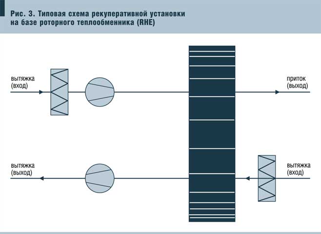

Роторные теплообменники (Rotary Heat Exchangers, RHE)
В соответствии с указанными выше международными нормами [2, 3] роторные теплообменники классифицируются как рекуператоры с вращающимся аккумулятором тепла (категория 3). Ротор снабжен насадкой, обладающей высокой теплоемкостью, которая при использовании противоточной схемы попеременно нагревается и охлаждается тепловыделяющим и теплопоглощающим воздушными потоками.
Типовая схема рекуперативной установки на базе роторного теплообменника (RHE) представлена на рис. 3. В зависимости от параметров воздуха и свойств используемой насадки процесс теплопереноса может также в той или иной степени сопровождаться переносом влаги. Известны роторные теплообменники конденсационного типа, осуществляющие преимущественно перенос тепла и только той влаги, которая конденсируется на поверхности насадки в местах, имеющих температуру ниже точки росы.

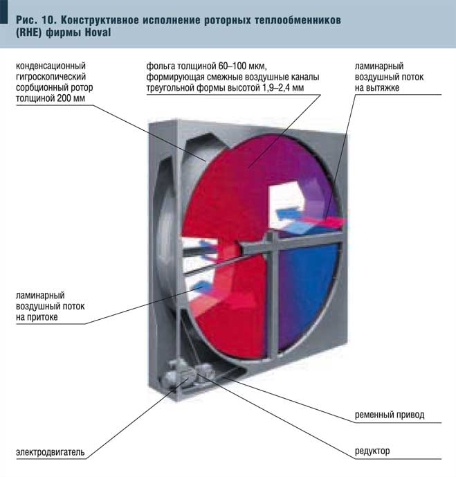

Используются также роторные теплообменники гигроскопического типа, осуществляющие перенос как тепла, так и влаги, впитываемой насадкой, имеющей специальное гигроскопическое покрытие. Третий тип роторных теплообменников сорбционного типа осуществляет преимущественно перенос влаги. Для этого на насадку, имеющую небольшую теплоемкость (например, стекло), наносят слой сорбента (соли лития, силикагель и т.п.).
В зависимости от конструктивного исполнения роторные теплообменники могут обладать общей эффективностью ηt от 60 до 85 % и иметь потерю напора по притоку и вытяжке от 75 до 500 Па.

Водяные циркуляционные системы (Run-around Coils)
Водяные циркуляционные системы включают два оребренных теплообменника типа «вода-воздух», объединенных между собой гидравлическим контуром, в котором осуществляется прокачка воды или водо-гликолевой смеси.
Теплообменники размещаются в приточном и вытяжном воздуховоде, которые могут быть разнесены между собой на определенное расстояние. Типовая схема водяной циркуляционной системы (Runaround Coils) представлена на рис. 4. Тепло, поглощаемое из одного воздушного потока, промежуточным теплоносителем переносится во второй теплообменник, через который передается другому воздушному потоку.
В зависимости от конструкции водовоздушных теплообменников и используемой запорно-регулирующей арматуры водяные циркуляционные системы могут обеспечивать эффективность рекуперации εt от 50 до 65 % и иметь потерю напора по притоку и вытяжке от 200 до 900 Па.
  1. Отсутствует необходимость смежного расположения приточного и вытяжного воздуховодов, что исключает надобность изменения их трассировки при реконструкции существующих систем вентиляции и кондиционирования воздуха.
  2. Перетекание загрязненного воздуха из вытяжки в приток полностью исключено, поскольку они изолированы между собой через промежуточный теплоноситель.
  1. Высокий дополнительный расход электроэнергии, потребляемой циркуляционным насосом, который в сумме со сравнительно небольшим дополнительным расходом электроэнергии, потребляемой вентиляторами на преодоление добавленной потери напора на притоке и вытяжке, при определенных обстоятельствах делает достигаемую рекуперацию тепла экономически нецелесообразной.
  2. Наличие циркуляционного насоса и большого количества запорно-регулирующей арматуры обуславливают необходимость эксплуатационного технического обслуживания в значительных объемах.
Тепловые трубы (Heat Pipes)
Тепловые трубы представляют собой фреоновый контур, в котором циклическим образом осуществляются фазовые переходы теплоносителя из жидкого в газообразное состояние и обратно.
Типовая схема тепловой трубы (Heat Pipe) представлена на рис. 5. Тепло, поглощаемое из одного воздушного потока с использованием промежуточного теплоносителя, осуществляющего указанные фазовые переходы за счет протекания через разделительную капиллярную трубку, передается другому воздушному потоку.
Эффективность тепловых труб ηt составляет от 45 до 65 % и может регулироваться за счет изменения наклона по отношению к вертикальному положению. Перетекание загрязненного воздуха из вытяжки в приток полностью исключено, поскольку они изолированы между собой через промежуточный теплоноситель. Среди других средств рекуперации тепловые трубы отличаются наибольшей компактностью.
Использование их возможно при условии параллельного расположения приточного и вытяжного воздуховодов, непосредственно примыкающих друг к другу.

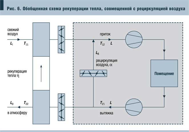

Рекуперация + рециркуляция
Положим отношение количества свежего/ удаляемого воздуха к общему его количеству, участвующему в воздухообмене, равным:
α= (L – Li)/L, (6)
где: Ly — количество свежего приточного воздуха; Lo — количество воздуха, удаляемого в атмосферу.
Li = Lo; L = Li + Ly; Lo = L – Ly.
Тогда,
t22 = [t21 – ηtx(t21 – ηt x t11)]/(1 – ηt x (1 – α). (7) t12 = α x t11 + ηt x (t21 – ηt x t11)+ (1 – α)x(1 – ηt) x t22. (8)
При α= 1 (100 % свежего воздуха) формулы (7) и (5), а также (8) и (4) совпадают между собой. При α= 0 (100 % рециркуляция) t22 = t21 = t12 независимо от t11 и ηt. Физически это означает, что независимо от температуры наружного воздуха и качества рекуператора потери энергии отсутствуют, поскольку рассматриваемая система оказывается полностью замкнутой (консервативной).
При ηt = 0 (без рекуперации) t22 = t21 и:
t12 = t21 – α x (t21 – t11).
При ηt = 1 (идеальная рекуперация) t22 = t11 и t12 = t21 независимо от α.

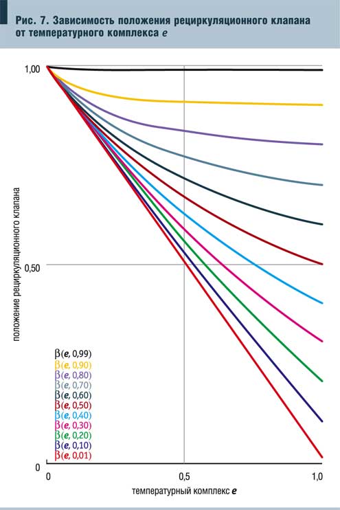

Комбинируя (7) и (8), получим выражение, позволяющее определить потребное открытие рециркуляционного клапана β= 1 – α для достижения необходимой температуры на притоке t12 при заданной эффективности рекуператора ηt и измеренных значениях температуры на вытяжке t21 и температуры атмосферного воздуха t11.
β= 1 – [(t21 – t12)/(t21 – t11)– (ηt/(1 – ηt))x(t21 – t12)]. (9)
При ηt = 0 (без рекуперации):
β= 1 – (t21 – t12)/(t21 – t11),
т.е. имеем пропорциональное смешение потоков. При ηt = 1 (идеальная рекуперация) потребное открытие рециркуляционного клапана b является неопределенным, поскольку в этом случае, как указывалось выше, t21 – t12 и в знаменателе второго слагаемого правой части выражения (9) получаем неопределенность типа 0/0. Физически это означает, что независимо от степени рециркуляции потери энергии полностью отсутствуют.
Введем обозначение:
e = (t21 – t12)/t21 – t11. (10)
Тогда выражение (9) преобразуется к виду:
β= 1 – [e/(1 – ηt/(1 – ηt) x e9]. (11)
Зависимость (11) представлена на рис. 7 графически при значениях эффективности рекуперации η от 0 до 1 с шагом 0,1. Температурный комплекс e характеризует отношение значений тепловой энергии, затрачиваемой системой отопления при наличии и отсутствии рассматриваемых средств энергосбережения (рекуперация + рециркуляция).

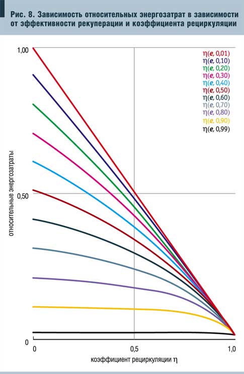

Представляет интерес рассмотреть отдельно вклад каждой из указанных составляющих, в целях чего выражение (11) преобразовано к следующему виду:
e = [(1 – β) x (1 – ηt)]/[1 – β x ηt]. (12)
Зависимость (12) представлена на рис. 8 графически при значениях степени открытия рециркуляционного клапана β от 0 до 1 с шагом 0,1. Представленная функциональная зависимость свидетельствует, что роль рециркуляции повышается с уменьшением эффективности рекуперации. При значениях n, приближающихся к 1 (реальные значения 0,7–0,85), рециркуляция слабо влияет на обобщенные показатели энергосбережения (относительные энергозатраты) e.
В силу того, что рециркуляция сокращает подачу свежего воздуха, необходимого с санитарно-гигиенической точки зрения, наличие достаточно эффективной рекуперации тепла особенно важно при проектировании современных зданий, имеющих повышенную герметичность.

  • байпасная секция, встраиваемая в тот же корпус, что и блок пластин теплообменника (сбоку от него или посередине);
  • рециркуляционный клапан, обеспечивающий более эффективное регулирование теплопроизводительности.
Рециркуляционный клапан монтируется в байпасной секции. Таким образом, помимо рекуперации тепла появляется возможность рециркуляции воздуха, регулируемой в пределах от 0 до 100 %. Необходимость использования указанных опций определяется условиями эксплуатации теплообменника. Байпас может устанавливаться как в теплом, так и в холодном плечах теплообменника. Установка байпаса в холодном плече диктуется условиями, способствующими обмерзанию теплообменника в зимний период.
Возможность обмерзания определяется расчетом, для чего в программе CAPS меню «Расчет» содержит раздел «Предотвращение обмерзания». Если расчетная температура обмерзания выше расчетного значения температуры наружного воздуха в заданном регионе, нормируемой приложением 8 СниП 2.04.05–91* «Отопление, вентиляция и кондиционирование воздуха», то использование байпаса или автоматическое управление режимом кратковременной остановки приточного вентилятора являются необходимыми.
Байпас в теплом плече устанавливается, когда необходима реализация режима ночного выхолаживания (Night Cooling), что характерно для регионов с резко континентальным климатом. Необходимость установки рециркуляционного клапана определяется условиями целесообразности совмещения между собой рекуперации тепла и рециркуляции воздуха (рекуперация + рециркуляция), которые характеризуются соотношением (11), графически представленным на рис. 7, и соотношением (12)— на рис. 8.
Пластинчатые теплообменники изготавливаются фирмой Hoval исключительно собственными силами с использованием полностью автоматизированных производственных линий.
На рис. 10 схематично представлено конструктивное исполнение роторных теплообменников производства фирмы Hoval. Теплоутилизирующая насадка образована узкими треугольными каналами, изготовленными из тонкой фольги. Толщина насадки (в направлении воздушных потоков) составляет 200 мм, а высота воздушных каналов — от 1,9 до 2,4 мм, в зависимости от сферы применения. При таком геометрическом соотношении в воздушных каналах образуется ламинарное течение. Поставляются два типа роторов.
Простой алюминиевый ротор (тип A), в котором теплоутилизирующая насадка выполнена из гладкого необработанного алюминия. В этом случае перенос влаги осуществляется только при ее конденсации из теплого воздуха на стенках каналов. Часть влаги уносится потоком холодного воздуха. Конденсация вызывает увеличение падения давления и возникает только при наличии избыточного влагосодержания в воздушном потоке.
При большой разности температур, что характерно для зимнего периода, эффективность переноса влаги может достигать 60 %. Простые алюминиевые роторы пригодны для рекуперации тепла и переноса влаги в системах вентиляции без механического охлаждения, т.е. в системах, предназначенных для работы в зимний период.
Алюминиевый ротор со слоем силикагеля (тип S). В этом случае влагопоглощающие свойства слоя силикагеля позволяют осуществлять перенос влаги за счет процесса сорбции без конденсации. С падением разности температур эффективность переноса влаги снижается незначительно. Алюминиевые роторы со слоем силикагеля пригодны к эксплуатации в летний период, когда имеет место механическое охлаждение свежего воздуха. Принципиально возможна также поставка алюминиевых роторов с протравленным поверхностным слоем (тип B).
Теплоутилизирующая насадка роторов данного типа изготавливается из металла с капиллярной структурой поверхности, которая образуется в результате химической обработки металла методом травления. В этом случае влага переносится за счет процесса сорбции совместно с ее конденсацией. При этом перенос влаги в основном осуществляется за счет конденсации.
Процесс сорбции имеет гораздо меньшую интенсивность, вследствие чего перенос влаги в летний период невелик. В результате роторы с протравленным поверхностным слоем используются крайне редко, поскольку не отличаются высокой влагопоглощающей способностью ни зимой, ни летом. В зависимости от диаметра ротор конструктивно может иметь одно из следующих исполнений:
