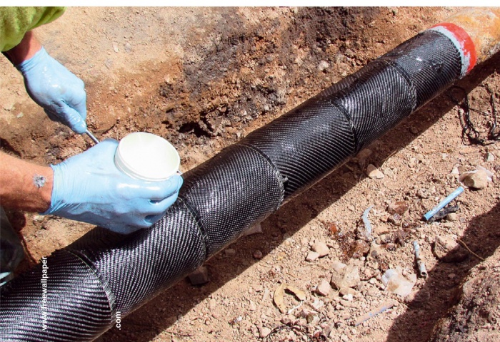

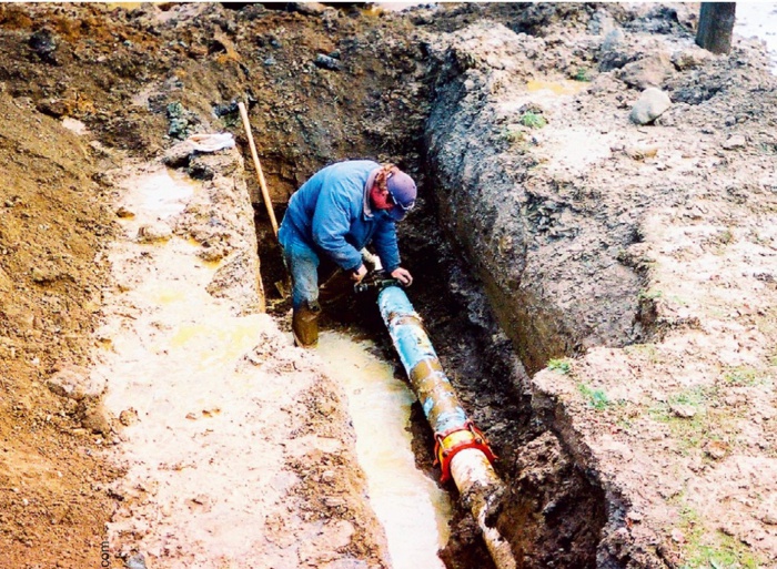

Старение и значительный износ трубопроводов сетей водоснабжения и водоотведения городов России требуют эффективных мер по их оперативной реконструкции и модернизации [1]. В последние десятилетия в сфере строи-тельства, ремонта и реконструкции городских коммунальных трубопроводов активизировалось новое направление, получившее название бестраншейной технологии строительства (прокладки) новых и восстановления (реконструкции) старых (ветхих) трубопроводов. Применение методов бестраншейного ремонта и реконструкции трубопроводов городских водопроводных и канализационных сетей (санация труб) является особенно актуальным для Москвы — крупнейшего города-мегаполиса с высокой плотностью застройки, развитой инфраструктурой, интенсивными транспортными потоками, а также высокой скученностью трубопроводных коммуникаций в подземном пространстве.
Согласно передовому зарубежному опыту, одним из наиболее перспективных методов восстановления напорных и самотечных трубопроводов является нанесение на их внутреннюю поверхность гибких полимерных защитных покрытий (рукавов), которые после отверждения (полимеризации) позволяют значительно продлить срок службы трубопровода и обеспечивают требуемую несущую способность на установленный период эксплуатации. Выбор того или иного защитного покрытия должен обосновываться по результатам технической диагностики подлежащих восстановлению участков трубопроводов и за ключения технической экспертизы по состоянию объекта реконструкции [2].
В каждом конкретном случае рассмотрению подлежат материал изготовления трубопровода и степень его износа, определяемая по остаточной толщине стенки, протяженность ремонтного участка, его диаметр, вид транспортируемой среды, окружающая наземная и подземная инфраструктура, тип грунтов, наличие подземных вод и ряд других факторов. Следует отметить, что, несмотря на наличие определенного опыта и ряда полезных наработок по использованию полимерных рукавов для ремонта трубопроводов систем водоснабжения и водоотведения городов России, в настоящее время отсутствует унифицированная методика и нормативная документация по прочностному расчету трубопроводов для определения параметров реконструкции полимерным рукавом.

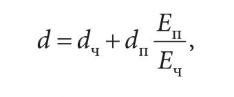

В первом эксплуатационном состоянии конструкция «чугун + полимерный рукав» деформируется, не разделяясь по слоям, имея расчетную толщину стенки d [м], приведенную к толщине стенки чугунной трубы dч [м], диаметром D [м], по формуле
Реконструкция инженерных сетей. 6/2012. Фото 4
где dп — толщина полимерного рукава, м; Еч — модуль деформации чугунной трубы, МПа; Еп — модуль деформации рукава, МПа.

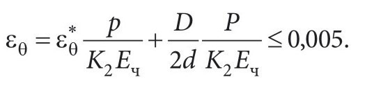

Во втором эксплуатационном состоянии конструкция «чугун + полимерный рукав» представляет изношенную чугунную трубу с уменьшенной по сравнению с первоначальной толщиной стенки Kd и с пониженными деформативной К2Еч и прочностной характеристиками К3В.ч, где К1, К2, К3 — коэффициенты износа трубы, меньшие единицы и определяемые по результатам диагностического обследования трубопровода. Величины dH и Еп определяются из условия проч¬ности с учетом «старения» трубопрово¬да: полимерный рукав проверяется из условия его деформативности в предпо¬ложении, что он, будучи плотно прижатым к чугунной трубе, испытывает деформации внутренней поверхности трубы £q, которые не должны превышать 0,005 (или 0,05 %), по формуле:
Реконструкция инженерных сетей. 6/2012. Фото 10
где — эмпирический безразмерный параметр, определяемый по формуле:
Реконструкция инженерных сетей. 6/2012. Фото 11
  в зависимости от величины а, рассчитанной ранее по формуле (5).
