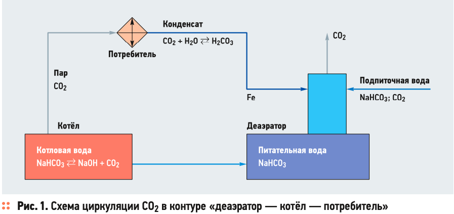

На рис. 1 представлена типичная схема образования конденсата и его возврата в паровой котёл в качестве питательной воды. Подпиточная подготовленная вода содержит в своём составе бикарбонат натрия NaНСО3. Данной водой питается паровой котёл. В процессе парообразования в котле бóльшая часть бикарбонатов разлагается и переходит в газообразный диоксид углерода CO2. В результате в котловой воде образуется едкий натр NaОН. Диоксид углерода уносится с паром. При грамотной организации ВХР котла влажность пара составит не более 1%. То есть при солесодержании котловой воды, равном 3000 мг/л, солесодержание пара будет не более 30 мг/л.
Поэтому солевой состав конденсата будет незначителен, и его можно не учитывать как загрязнение. Но в паре содержится диоксид углерода.

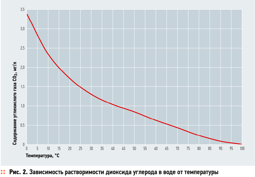

На рис. 2 представлен график зависимости растворимости диоксида углерода в воде от температуры.
Как видно из рис. 2, чем выше температура воды, тем меньше в ней растворяется диоксида углерода. Получается, что для недопущения перехода газообразного диоксида углерода в углекислоту конденсата необходимы следующие условия:
1. Поддерживать как можно более высокую температуру конденсата на всём конденсатном тракте.
2. Не допускать мест с возможным застоем и охлаждением конденсата.
3. Не устанавливать промежуточные станции сбора конденсата с открытыми атмосферными ёмкостями. При этом в открытой ёмкости часть диоксида углерода сразу выпарится в атмосферу, температура конденсата упадёт, и бóльшая часть диоксида углерода растворится в воде с образованием коррозионной среды.
