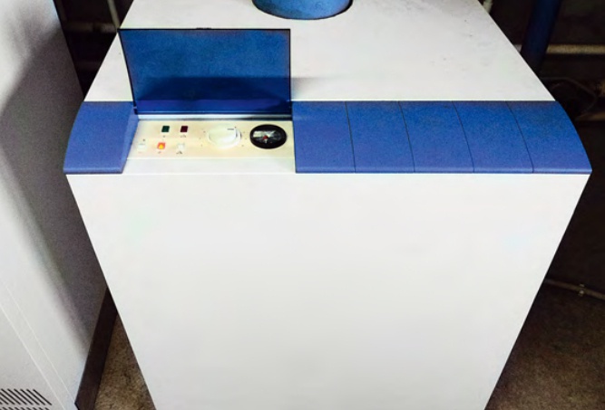

Напольные газовые котлы изготавливаются из стали или чугуна уже многие десятилетия. Они прошли путь от простого устройства для сжигания газа без элементов безопасности и автоматики управления, с КПД 30–40 % до современных отопительных устройств, обеспечивающих полную безопасность пользователя, автоматически управляемых, с КПД до 90 %. Неизменно осталось одно, — чугунный котел не должен остывать ниже 55–60 °C.
Поэтому такие котлы предназначены для температурного графика отопления 90–70 °C (где 90 °C — температура «подачи», а 70 °C, соответственно, — «обратки»). Конечно, котел может работать и на более низкой температуре «подачи», но при условии, что агрегат не будет остывать ниже 55 °С. Для холодных зимних месяцев — это нормальная температура отопления, но в осенне-весенний период для лучшего теплового комфорта и экономии нужна более серьезная модуляция температуры «подачи».
Хотя бы 40 °С и выше. А это — как раз рабочая температура другого типа оборудования — настенного классического газового котла. При эксплуатации напольного чугунного газового котла на низких температурах (ниже 55 °С) начинается низкотемпературная коррозия теплообменника. Для того чтобы такой котел работал правильно и долго в широком диапазоне наружных температур, необходимо встраивать в систему отопления смесительные узлы и насосы, обеспечивающие возможность широкого диапазона температуры отопления при сохранении достаточно высокой температуры теплообменника котла.
Напольные газовые котлы могут быть одноступенчатыми, с двухступенчатой модуляцией мощности и с плавной модуляцией. Самые дорогие и наиболее удобные — это котлы с плавной модуляцией мощности. У них может автоматически изменяться мощность в небольшом диапазоне 70–100 % от максимальной. Такие котлы более экономичны и работают «мягче» — включаются-выключаются реже.
Одноступенчатый котел работает только на одной установленной мощности, нагревает теплоноситель до заданной температуры и выключается. Недостаток такой работы в том, что котел не имеет возможности приспосабливаться к колебаниям температур, автоматически уменьшая или увеличивая свою мощность. Промежуточным решением между плавной и одноступенчатой модуляциями является двухступенчатая.
Обычно первая ступень — 100 % мощности, а вторая — 70 %. Напольный газовый котел в основном выпускается в исполнении с естественным отводом дымовых газов в дымоход. Иногда встречаются котлы в исполнении «турбо», причем почти всегда это так называемые «дымососы», принудительно отбрасывающие дымовые газы через стену, но не нагнетающие воздух для горения в котел.

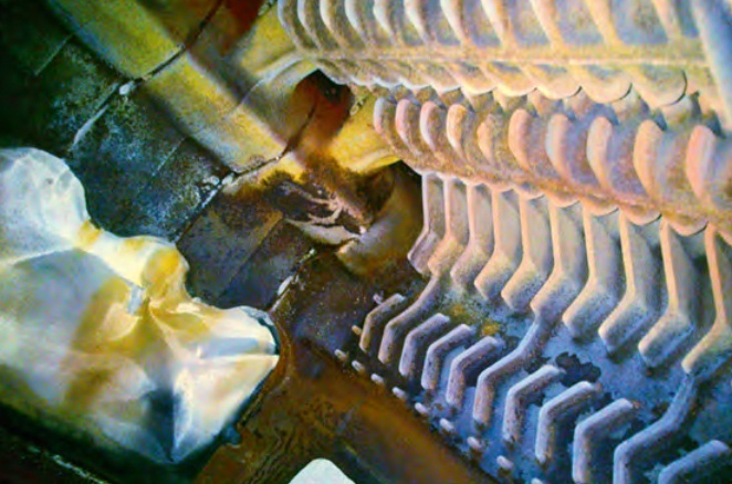

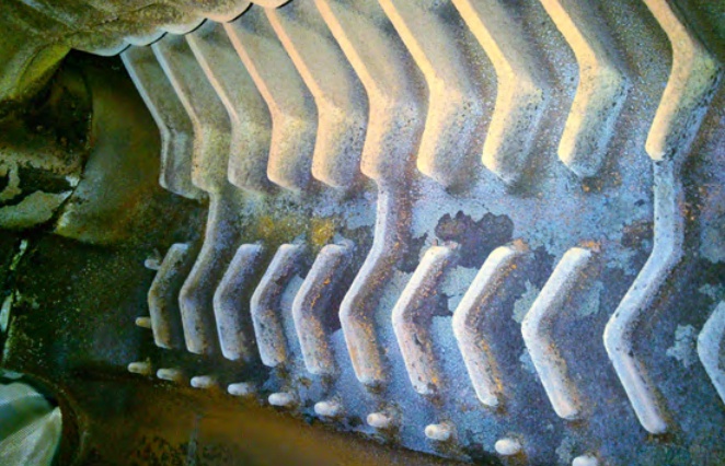

Качество теплоносителя для напольных чугунных котлов имеет огромное значение. Хотя на первый взгляд, кажется, что при большом внутреннем объеме теплообменника, наличие внутри него накипи и грязи не послужит причиной больших проблем. На самом деле, отложения внутри теплообменника приводят к снижению КПД котла (1 мм отложений снижает КПД на 5–7 %, далее — в геометрической прогрессии), повышению расхода топлива и температуры дымовых газов.
Причем внешне на работе котла это может не отражаться. Просто растет расход газа по счетчику в силу причин, которые без газоанализатора не понять. Промывка чугунного теплообменника не всегда возможна и эффективна. Многие заводы-изготовители предупреждают, что в случае необходимости в разборке теплообменника, его сборка должна происходить в заводских условиях, а это не всегда возможно. Таким образом, установка напольного газового котла с чугунным теплообменником предполагает наличие на подпитке устройства химводоподготовки.

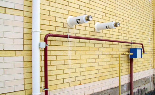

Огромные возможности для использования дало изобретение настенного газового котла в исполнении «турбо». Камера сгорания такого котла закрыта и герметизирована уплотнениями. Выхлопная труба имеет конфигурацию «труба в трубе», где по внешней стороне в котел приходит воздух для горения, а по внутренней трубе принудительно удаляются дымовые газы. Такой котел может размещаться почти в любом помещении, разрешенном для установки газового оборудования.
Допустим, необходимо установить котел на кухне (поквартирное отопление). Большинство современных городских жилищ имеют кухонную вытяжку и потому установка котла с открытой камерой сгорания здесь недопустима: возможен так называемый «переворот тяги» и дым от котла вместо дымохода пойдет в помещение. Настенный газовый котел в исполнении «турбо» решает эту проблему. Если нет возможности устройства отдушины для доступа воздуха для горения с улицы — это опять предпосылка для установки котла в исполнении «турбо».

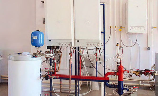

Гораздо больший диапазон модуляции, возможность перераспределения нагрузки на исправный котел, в случае выхода из строя второго — это одни из многих преимуществ каскадной котельной из настенных котлов. Предпочтительнее в дом устанавливать каскадную котельную из двух-трех настенных котлов, чем устанавливать один котел большой мощности. О каскадных котельных упоминалось в предыдущих публикациях [1].
