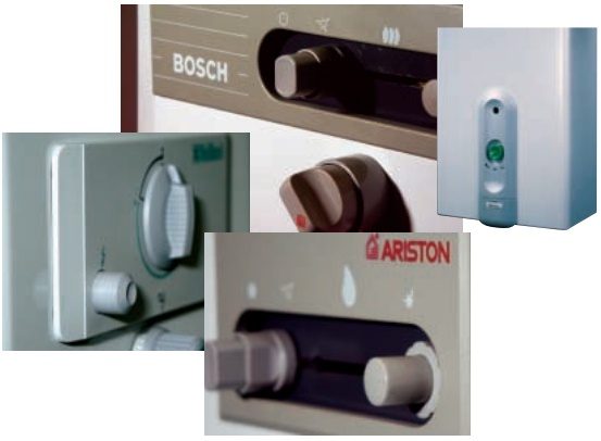

В данном обзоре мы попытались сравнить газовые колонки с пьезоэлектрическим розжигом, имеющих модулируемую горелку мощностью 22–24 кВт, хорошо известных на нашем рынке европейских брэндов — Ariston, Beretta, Bosch, Vaillant.

Ariston
Хорошо известная на российском рынке фирма Ariston, выпускающая широкий ассортимент продукции, не оставила без внимания направление бытовых приборов, предназначенных для нагрева воды при помощи газа. Этим направлением занимается Merloni TermoSanitari SpA, которая предлагает на российском рынке большой ассортимент водонагревательных приборов под маркой Ariston. В отличие от фирм Beretta и Vaillant, газовые проточные водонагреватели представлены скорее как добавление к огромнейшему товарному ряду и не являются одним из важнейших направлений.
Первая мысль, которая пришла нам в голову, когда мы сняли крышку с прибора и увидели шильдик с надписью Junkers, — здесь без немцев не обошлось. И действительно, позвонив в представительство Merloni TermoSanitari SpA, мы узнали, что газовые колонки для Ariston производит именно Junkers. Гарантийное и сервисное обслуживание газовых колонок данной марки производится дилерами. Поставка запчастей возможна после предварительного заказа.
Набор функций и характеристик газового проточного водонагревателя Ariston в рекламной листовке для потребителя выглядит так: “Непрерывная модуляция, обеспечивающая требуемую мощность нагрева в зависимости от напора воды, независимая регулировка мощности и температуры, высокая надежность благодаря термостату предельной температуры и датчику отвода продуктов сгорания, устойчивая работа при слабом давлении воды и газа”.
Beretta
Торговая марка “Beretta” принадлежит концерну “Riello S.p.A.” и представляет оборудование “среднего ценового класса” для индивидуального использования. Хорошее качество приборов, конкурентная цена и грамотная маркетинговая политика обеспечили достаточно хорошее продвижение этой марки на рынке.
В каталоге продукции производитель характеризует свои газовые водонагреватели следующим образом: “Водонагреватели обладают высокой степенью надежности, обеспечиваемой контуром безопасности, следящим за устойчивым дымоудалением и наличием пламени. Модулирующая горелка из нержавеющей стали обеспечивает плавное автоматическое регулирование мощности и поддержание заданной температуры в зависимости от протока воды. Порог включения 0,2 бар позволяет эксплуатировать колонку в системах с низким давлением воды в водопроводе. Номинальная мощность водонагревателя обеспечивается при давлении газа на входе 130 ммВст”. Сервисное обслуживание газовых колонок производится фирмами-дилерами.
Bosch
Bosch — хорошо известное имя на российском рынке, под которым подразумевается высокое качество, надежность и хороший сервис. Газовые колонки не являются исключением. Положительные характеристики монтажников и покупателей только подтверждают это. Внешний вид колонки, как заметил один из наших “экспертов” — “уж очень серьезный”, но когда узнаешь, что колонка сошла с конвейера Junkers, входящего в группу Bosch, это ощущение исчезает и появляется желание заглянуть вовнутрь.
То, что мы там увидели, очень сильно напомнило нам уже знакомый Ariston. Нам не удалось выяснить, есть ли принципиальные различия или особенности в конструкции этих колонок (нам показалось, что нет — ред.), но в любом случае обе они выполнены добротно на отличном техническом уровне. Описание газовых проточных водонагревателей Bosch, приводимое в фирменном рекламном буклете, выглядит так: “Bosch предлагает газовые водонагреватели с пьезорозжигом и автоматическим электророзжигом на батарейках.
Производительность аппарата и температура воды регулируются непосредственно в месте забора воды. Производительность может быть любой. Независимо от того, нужно ли Вам наполнить ванну для купания или стакан для чистки зубов, водонагреватели Bosch обеспечат быстрое, надежное и экономичное нагревание”. Установка и обслуживание газовых колонок производится монтажными организациями. Комплект наиболее распространенных запасных частей имеется на складе. При их отсутствии необходимо оформить заказ. Длительность выполнения заказа — от 1 месяца.
Vaillant
Vaillant — один из самых известных производителей газовых колонок и настенных газовых котлов. Производством газовых колонок Vaillant занимается с 1924 года. За это время фирма стала своеобразным эталоном качества и новых стандартов. “Вскрытие” колонки показало, что мы имеем дело с серьезным прибором отличной конструкции.
В своем рекламном проспекте на газовые колонки Vaillant отмечает следующие особенности: “Возможность ручного выбора 4 ступеней мощности, автоматическая модуляция на каждой ступени мощности, система контроля наличия пламени на горелке и тяги в дымоходе, встроенная тепловая защита, надежный пьезорозжиг, окрашенная порошковым способом облицовка. Поворотом ручки регулятора можно выбрать желаемую температуру.
После этого аппарат автоматически поддерживает эту температуру постоянной независимо от расхода горячей воды и изменения давления в водопроводе. Благодаря системе OPTIMOD горелка с модулируемым пламенем производит только то количество теплоты, которое требуется для достижения установленной разницы температур холодной и нагреваемой воды. Для экономии энергии можно ограничить максимальную мощность газовой колонки, выбирая из 4-х устанавливаемых вручную ступеней мощности от 60 до 100%“.
Последнюю возможность по достоинству оценят пользователи, эксплуатирующие колонку на сжиженном газе. Cервисное обслуживание колонок выполняют фирмы-поставщики. По первому же телефону нам ответили, что любые запчасти всегда есть на складе, и специалист может приехать на следующий день в удобное время.
