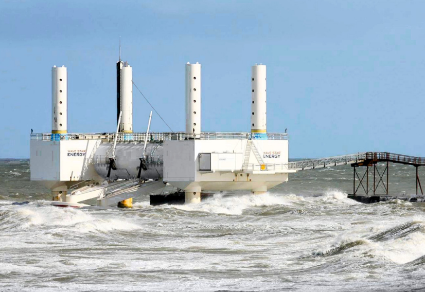

Конструкция ППЭС выполнена в виде понтонного основания, на котором установлен свободнопоточный гидроагрегат и другое вспомогательное оборудование в герметичном контейнере. В качестве основного оборудования плавучих ПЭС предлагается использовать гидроагрегат с ортогональной турбиной, ввиду простоты и сравнительно небольшого веса конструкции. Для фиксации установки в месте эксплуатации используется вмонтированное якорное крепление, упрощающее монтажные и демонтажные работы. Мощность такой установки, в зависимости от диаметра рабочего колеса и длины лопасти, может составлять до нескольких мегаватт. Для повышения коэффициента использования энергии приливного потока также предполагается устанавливать концентратор.
В качестве каркасного основания для более мощных проектов целесообразно также использовать баржи различных типов, снятых с судоходных маршрутов и таким образом решить вопрос их утилизации. Важным аспектом также является возможность швартовки такой электростанции к причалам и пристаням не требующих сложных строительных операций и высоких затрат.
