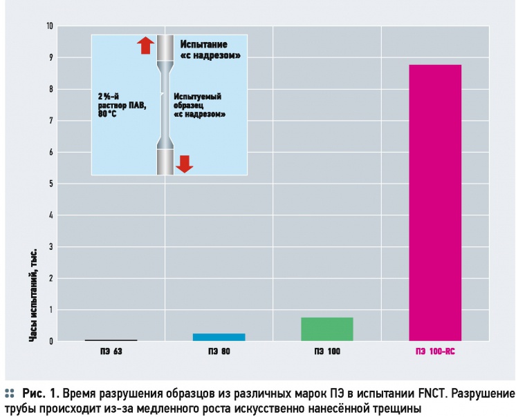

На сегодняшний день в Европе и во всем мире, исходя из двух основных опасностей (точечных воздействий и процарапывания), применяется два технических решения по защите полимерных труб. Для защиты от точечных воздействий трубы изготавливают из специальных марок полиэтилена — ПЭ 100-RC. Данные марки, аббревиатура которых содержит сокращение от словосочетания «стойкий к растрескиванию» (англ. — resistant to crack), являются модифицированными полиэтиленами класса ПЭ 100, отличающимися от традиционных марок значительно меньшей скоростью роста и распространения трещин — в различных испытаниях ПЭ 100-RC показывает в десятки раз меньшую скорость распространения трещины, чем традиционные марки ПЭ 100 и ПЭ 80 (рис. 1). Применение ПЭ 100-RC при изготовлении напорных труб для водоснабжения позволяет получить продукт, скорость возникновения и распространения трещин в котором настолько низка, что трещины под действием внешних точечных нагрузок не возникают либо растут настолько медленно, что не успевают достичь опасных размеров за заложенный в нормативе срок эксплуатации трубы — 50 лет.

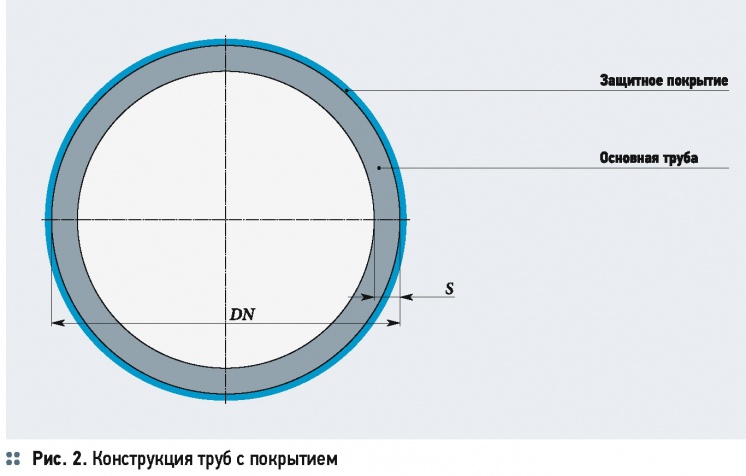

В свою очередь, для защиты от процарапывания изготавливаются трубы с наружной защитной оболочкой из более твёрдого материала — чаще всего для этих целей используются различные композиции полипропилена. Такая оболочка, будучи нанесённой на трубу, плотно облегает её в процессе транспортировки, хранения и монтажа, и предотвращает процарапывание основной трубы (рис. 2). Необходимо заметить, что номинальный диаметр такой трубы и номинальная толщина её стенки, которые используются проектировщиком при расчёте рабочего давления трубопровода, указаны без учёта наружного защитного покрытия. Таким образом, любые повреждения покрытия не оказывают негативного влияния на несущую способность труб. Кроме того, наружное покрытие этих труб имеет достаточную толщину, чтобы полностью поглощать ультрафиолетовое излучение, поэтому не происходит деструкции основной трубы при хранении труб с покрытием на открытом воздухе.
