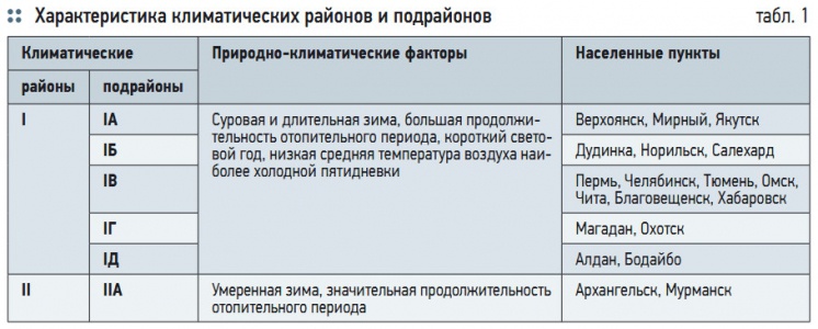

Табл. 1. Характеристика климатических районов и подрайонов

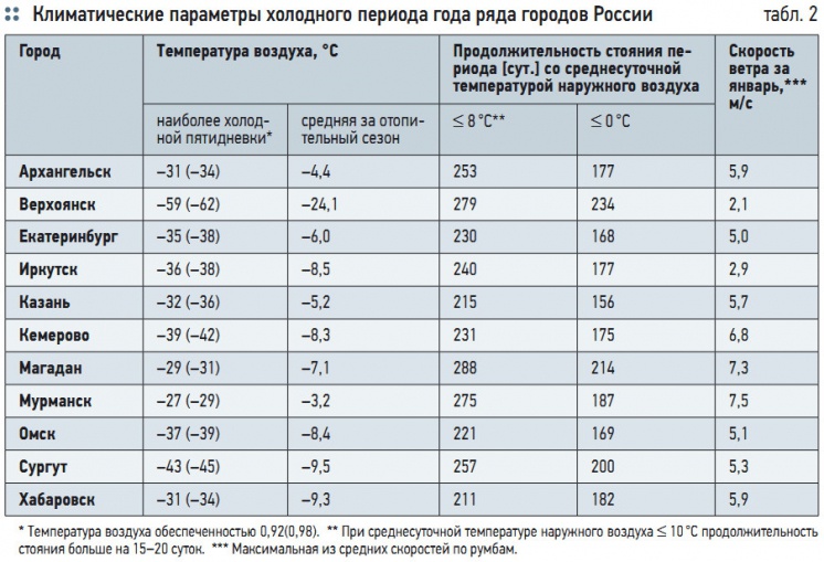

Табл. 2. Климатические параметры холодного периода года ряда городов России

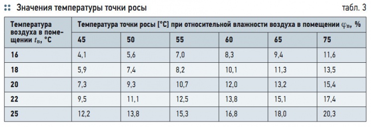

Табл. 3. Значения температуры точки росы
В осенне-весенний и зимний периоды года, а в зданиях населенных пунктов, расположенных в климатическом районе I и подрайоне IIА (табл. 1) [1, 2], характеризующихся суровой зимой и большой продолжительностью (более семи-восьми месяцев) отопительного периода и холодным летом, до середины теплого периода (табл. 2) [3, 4] температура воды в водопроводе (особенно, если источниками водоснабжения являются открытые водоемы) в часы водопотребления не превышает 5–8 °C.

Во-первых, на поверхности труб, сантехприборов и арматуры наблюдается конденсация водяных паров воздуха (табл. 3) [5], т.к. температура поверхности элементов систем в большинстве случаев меньше температуры точки росы. Это приводит к образованию сырости, плесени, порчи поверхности строительной части здания, самих элементов системы водоснабжения и канализации, разрушению строительных конструкций при открытой и скрытой прокладке в местах их соприкосновения и скопления влаги.
