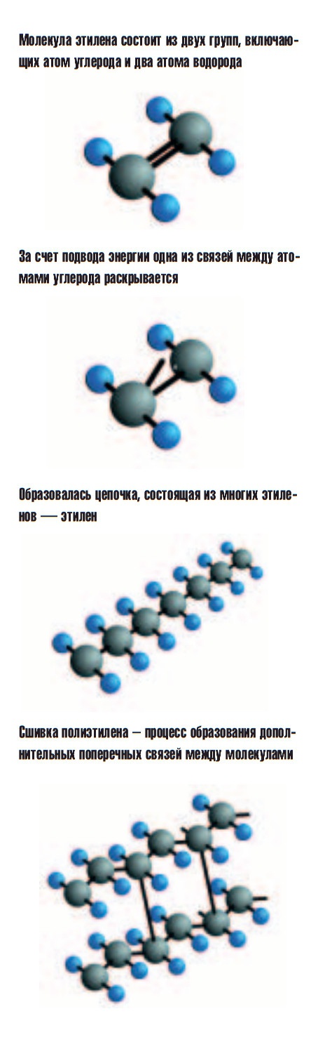

Полиэтилен образуется путем полимеризации этилена — газообразного нефтепродукта, состоящего из атомов углерода и водорода, в результате получается частично кристаллизованный материал, т.е. в нем имеются зоны, в которых молекулы выпрямлены и поэтому обладают высокой плотностью, и зоны с беспорядочной структурой. В таком виде полиэтилен сохраняет прочность до температур 110–130°С.
Острая необходимость использования полиэтилена при более высоких температурах и давлении (для систем отопления и горячего водоснабжения), привела к разработке способов получения полиэтилена с большим молекулярным весом. Это было достигнуто с помощью образования дополнительных поперечных связей полимера под высоким давлением. Этот процесс получил название СШИВКА, а полиэтилен, полученный таким способом — СШИТЫЙ ПОЛИЭТИЛЕН (или РЕХ).
Под сшивкой полиэтилена понимается процесс связки звеньев молекул в широкоячеистую трехмерную сетку за счет образования поперечных связей.
При сшивке в молекулярных цепочках, содержащих атомы углерода и водорода, под воздействием определенных факторов у звеньев молекул полиэтилена отрываются отдельные атомы водорода. Образовавшаяся свободная связь используется для соединения отдельных цепочек между собой.

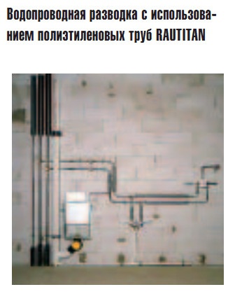

Для транспортировки питьевой воды (холодной и горячей) в жилых, общественных и производственных зданиях используется система RAUHIS, включающая в себя трубопроводы из толстостенных труб и латунные фасонные части. Эта система предназначена для эксплуатации при следующих параметрах:
  • рабочем давлении 20 атм при температуре 20°С (для холодной воды);
  • рабочем давлении 10 атм при температуре 70°С (для горячей воды).
Фасонные и соединительные части системы разводки внутренней водопроводной сети изготовлены из латуни MS63 (стойкой к вымыванию цинка), которая была специально разработана для транспортировки питьевой воды.

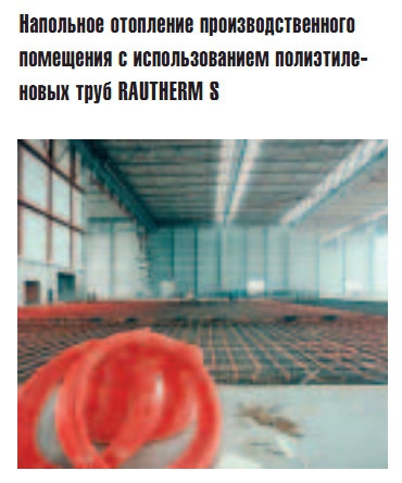

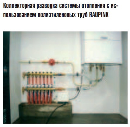

Отопительные трубы РЕХАУ серии RAUPINK имеют очень широкую область применения. Их можно использовать как для индивидуального, так и для промышленного и гражданского строительства, для поэтажной радиаторной разводки и для систем напольного отопления с температурой теплоносителя до 90°С и давлением до 10 бар. Эти трубы покрыты бесшовным кислородозащитным слоем из этиленвинилалкоголя.
Ассортимент полиэтиленовых труб PEX-A, производимых REHAU по диаметрам весьма широк — от 20 мм до 110 мм. Вся система оснащена полным набором фасонных частей, включая переходники на резьбу и под пайку, которые позволяют решать любые поставленные монтажные задачи.
