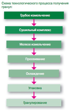

Схема технологического процесса получения  гранул

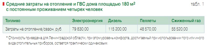

Табл. 1. Средние затраты на отопление и ГВС дома площадью 180 м2 с постоянным проживанием четырех человек

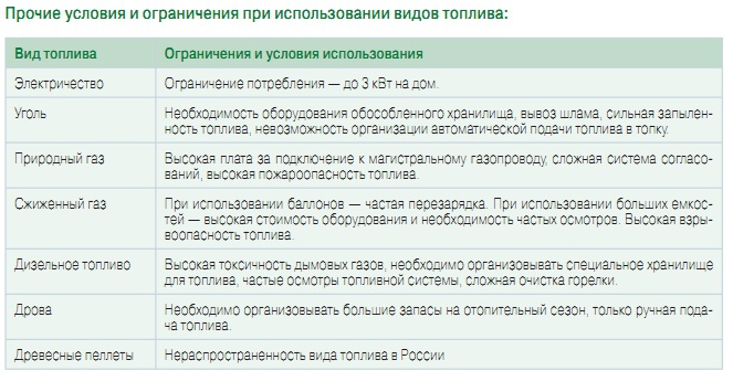

Прочие условия и ограничения при использовании видов топлива

Зольный несгораемый остаток составляет всего 0,5% для котлов малой мощности и 1,5% для котлов большой мощности, из которых он удаляется автоматически. Причем зольный остаток является высококачественным, экологически чистым удобрением. Длина пеллет — примерно 20–50 мм, диаметр — 4–10 мм, теплотворность равна 5 кВт/ч на один килограмм, при этом калорийность 1 кг пеллет равна полулитру жидкого топлива (дизеля). Технологическая схема производства пеллет:
  • предварительное измельчение;
  • сушка и тонкое измельчение;
  • гранулирование и охлаждение;
  • просеивание и упаковка.

Например, за то, что семья или предприятие в Германии установит котел, работающий на топливных гранулах, государство выплачивает дотацию в размере 2500 евро + 50 евро за каждый 1 кВт котла (около 3000 евро). Конечно, все это характерно для стран Западной Европы, а для России наиболее действенным аргументом в пользу пеллет являются экономические факторы. Приведем некоторые цифры. Средние затраты на отопление и ГВС дома площадью 180 м2 с проживанием четырех человек — см. табл. 1.
