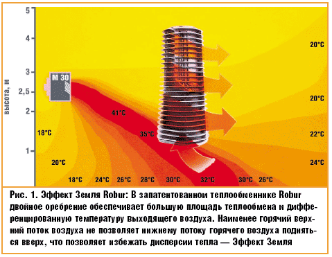

Номинальная тепловая мощность обогревателя серии М от 12,8 кВт до 63,8 кВт. В большинстве установок используются обогреватели мощностью от 20 кВт до 50 кВт для улучшения комбинации модульности, для оптимального распределения тепловой мощности и для равномерного распределения теплого воздуха в помещении. Кроме того, что напольные классические обогреватели занимают полезную площадь, их особенностью является то, что произведенный теплый воздух из-за своей высокой выходной температуры двигается очень быстро к потолку, в результате чего тепло накапливается только в верхней части цеха. Такой негативный эффект теплового расслоения значительно снижается при использовании новейших подвесных газовых обогревателей воздуха.
Обогреватели Robur серии M имеют запатентованный алюминиевый теплообменник, что позволяет в помещениях, обогреваемых с помощью системы Robur обойтись без рециркуляционных потолочных вентиляторов (см. рис. 1). Это оборудование имеет относительно небольшие размеры, установка и обслуживание не представляют сложностей, стоимость очень доступна и для его установки не требуется проведение масштабных строительных или монтажных работ.
Практически, монтаж таких систем может выполняться любым специалистом, у которого есть опыт работы с газом. Модульность системы обеспечивает возможность обогрева по принципу «когда нужно и где нужно». В системе обогрева Robur не используется вода, следовательно, не имеется насосов, трубопроводов и, что очень важно в России, никогда не происходит замерзания системы. Несмотря на простоту, проектирование систем должно соответствовать основам теорий о течении воздуха. В зависимости от тепловой мощности обогреватели имеют следующие рабочие характеристики: объем прохождения воздуха от 1300 до 6200 м3/ч, длина воздушного потока в пределах от 10 до 25 м.
Длина потока основана на значении минимальной остаточной скорости воздуха в помещении, когда скорость воздуха достигает 1 м/с. Под длиной потока подразумевается максимальное расстояние от обогревателя до стены или других обогревателей. Температура обогреваемого воздуха повышается в модуле на 30–40°C, значит в общем случае температура выходного воздушного потока меньше 60°C. Оптимальная высота установки обогревателей Robur — от 2,5 до 3,5 м. Эти условия позволяют получать оптимальную температуру, а благодаря низкой температуре выходного воздушного потока значительно уменьшить эффект расслоения тепла по высоте. Один обогреватель Robur, в зависимости от мощности и от типа помещения, обогревает от 100 до 400 м2.

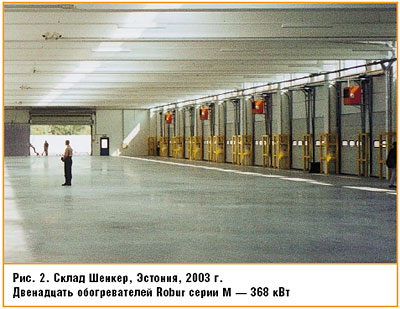

В общем случае, система сформирована из нескольких модулей, которыми управляет один или несколько термостатов. Это обеспечивает автономию и контроль обогревания отдельных рабочих зон. Типичная установка начинается с нескольких модулей и может состоять из нескольких десятков модулей (см. рис. 2).
