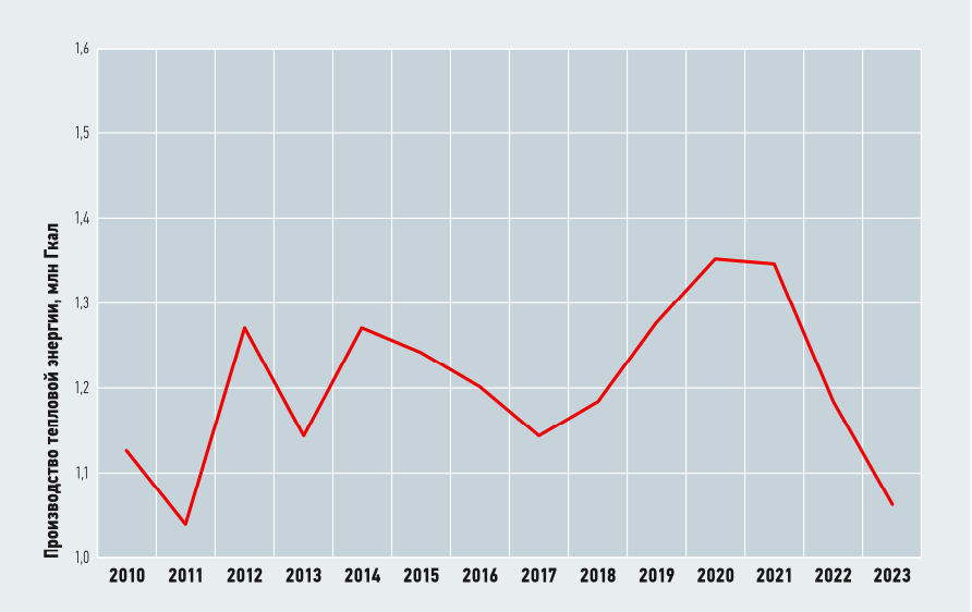

Система централизованного теплоснабжения Ташкента — одна из крупнейших и старейших в Центральной Азии. Её основы были заложены при восстановлении города после землетрясения 1966 года. Централизованное теплоснабжение, охватывает менее 50% потребителей. Горячая вода циркулирует не только в системе отопления, но и используется для горячего водоснабжения. Выработка тепловой энергии централизованной системой теплоснабжения города составляет 10650 тыс. Гкал/год [7].

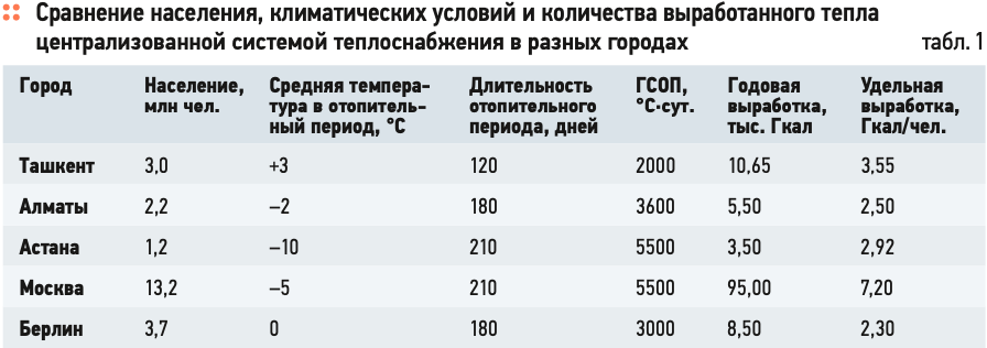

Ташкент потребляет больше тепловой энергии на человека, чем Алматы, Астана и Берлин — при меньших климатических потребностях [1]. В то время, как Москва с ГСОП = 5500 потребляет около 7,2 Гкал на человека, Ташкент с ГСОП = 2000 потребляет уже 3,55 Гкал, то есть в два раза меньше потребности, но в 3,5 раза меньше эффективности [8]. Система производит аномально высокий объём тепла [3, 4].
Рис. 2. Динамика годового отпуска тепловой энергии централизованной системой теплоснабжения города Ташкента

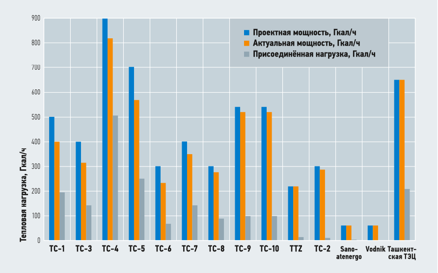

Система централизованного теплоснабжения Ташкента включает несколько основных котельных, тепловых сетей и распределительных пунктов, обеспечивающих снабжение города теплом. Бóльшая часть оборудования построена в советский период (от 20 до 50 лет эксплуатации), и к настоящему времени оно морально и физически устарело. Из-за изношенности оборудования актуальная мощность у большинства котельных существенно ниже проектной. Например, у ТС-1 проектная мощность — 500 Гкал/ч, а фактическая — 399 Гкал/ч, у ТС-5–700 и 566, соответственно. Это свидетельствует о снижении эффективности использования установленного оборудования. Присоединённая нагрузка заметно ниже фактической мощности котельных. Например, у ТС-1 присоединённая нагрузка — 195,5 Гкал/ч при актуальной мощности 399 Гкал/ч. Это значит, что котельная работает с резервом по мощности, что с одной стороны повышает надёжность, с другой — приводит к неэффективному расходу топлива и энергии. При этом нагрузка по котельным распределена неравномерно. Наиболее загружены ТС-4 и ТС-5 (около 500 и 250 Гкал/ч), тогда как другие котельные имеют меньшую присоединённую нагрузку [9].
Все крупные котельные в городе работают на газе, как и большинство котлов в системе индивидуального теплоснабжения. При пиковых нагрузках на систему теплоснабжения в зимний период давление газа сильно понижается, что ведёт за собой перебои в теплоснабжении.
«Таштеплоцентраль» обеспечивает примерно 75% выработки тепловой энергии в городе. Ташкентская ТЭЦ вырабатывает около 15%. Оставшиеся 10% обеспечивает Veolia [9, 10]. Сеть централизованного теплоснабжения Ташкента составляет 1355 км в двухтрубном исчислении. С 2022 года Veolia занимается обслуживанием тепловых сетей и продажей тепла конечным потребителям [9, 10].
